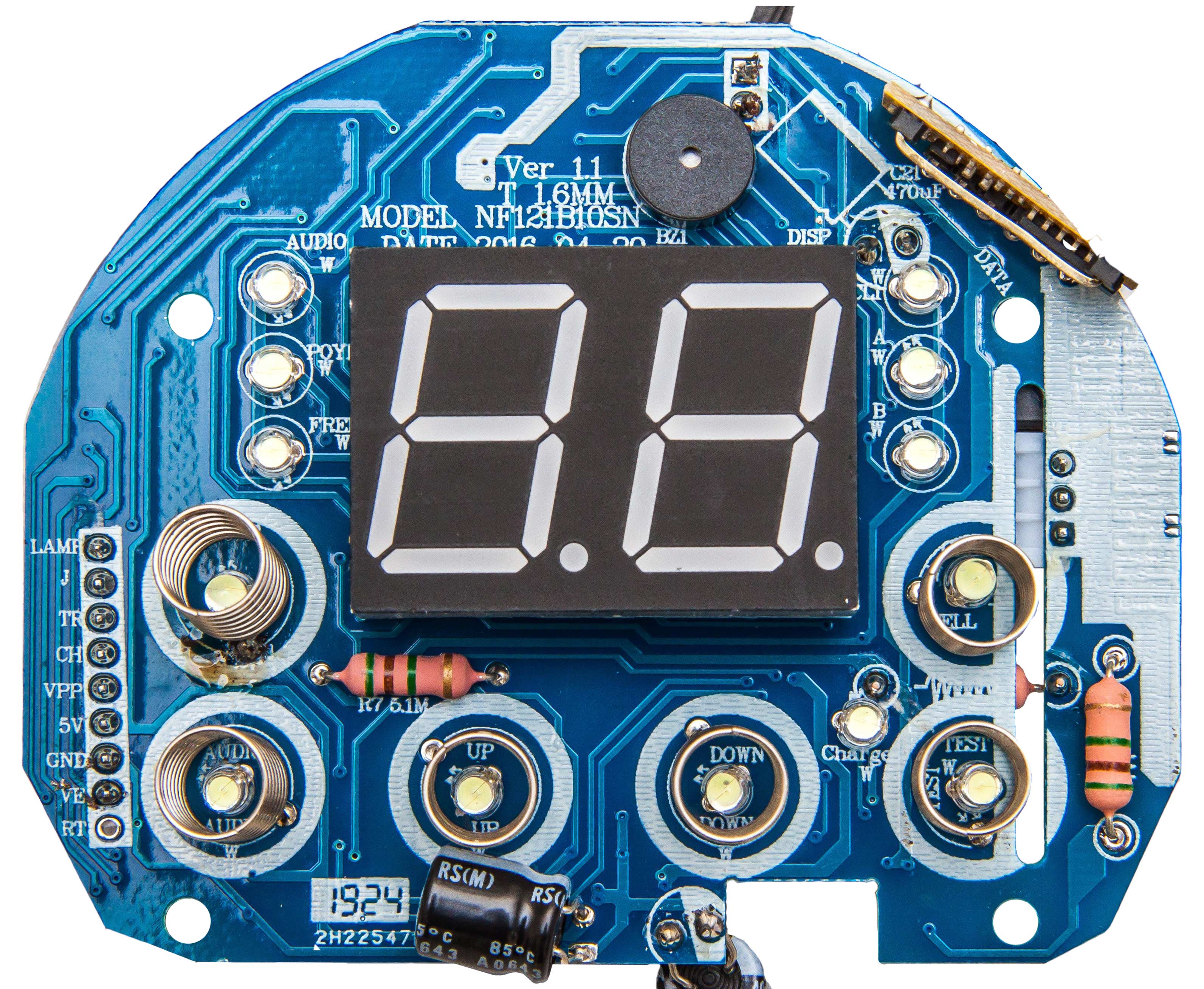

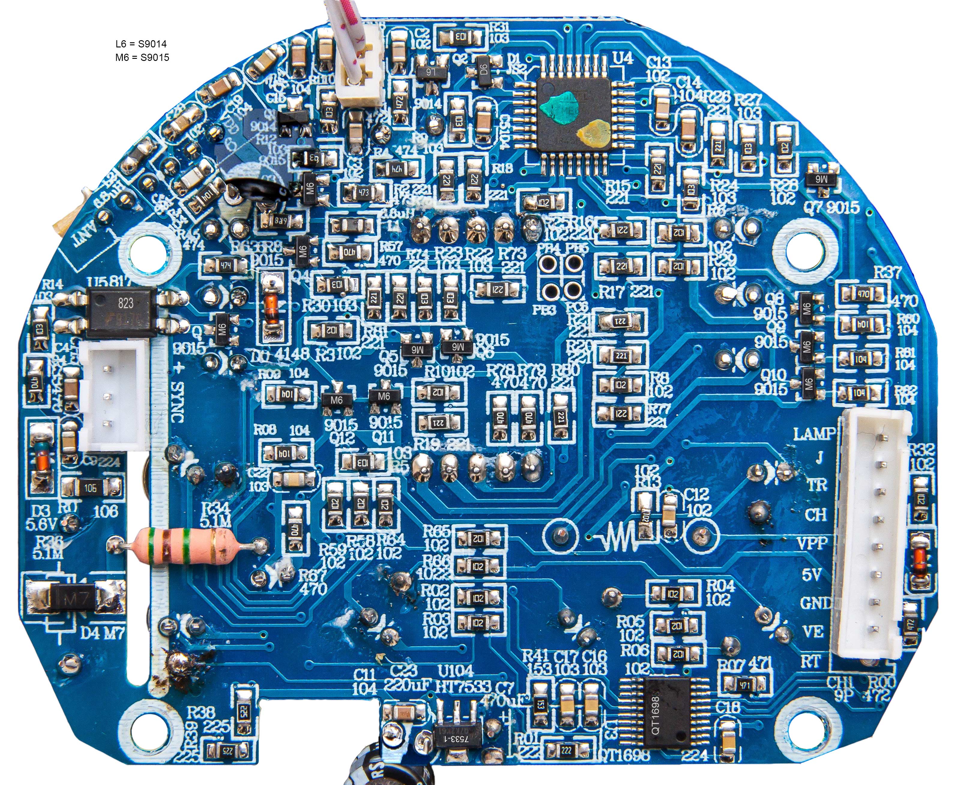

Плата управления
R13 выгорел (поменял)

Непрочитанное сообщение Volskyy » 2 мар 2021, 09:58
1 мар 2021, 11:44
И туда, на процессор, попало переменное высокое напряжение сети
Ну да, после резистора дорожка уходит на 23 ножку микросхемы в районе конденсатора С13

Непрочитанное сообщение Impulsite » 2 мар 2021, 10:44
Volskyy писал(а):
2 мар 2021, 09:31
Плата управления
Интересно, цифровой индикатор впаян или стоит в "кроватке"? Легко ли его вынуть, чтобы сфотографировать дорожки под ним?

Непрочитанное сообщение Volskyy » 2 мар 2021, 11:16
Впаян, там 10 ножек, вроде не сложно

Непрочитанное сообщение Impulsite » 2 мар 2021, 17:46
Если впаян, тогда пусть остаётся, не трогайте. Когда-нибудь потом, будет случай...
