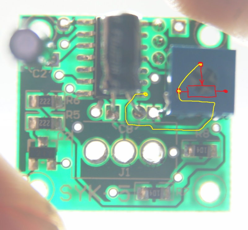

Поздравляю! Вы только мне про 1 вывод микросхемы скажите, пожалуйста!

А если регулятор в среднее положение выставить? Ну, потому что на минимальной установке совсем маленькое сопротивление между 2 и 3 ногами.
Извините, что занудничаю, только по правилам 1-й вывод должен соединяться с 3 ногой переменника. И также должен соединяться с 11 выводом микросхемы. А Вы мне всё с ног на голову ставите.
Что-то не нравится мне, что 11-й вывод со 2-м соединяется...

Re: Светосинхронизатор SYK-5, настраиваемый на 2-й импульс

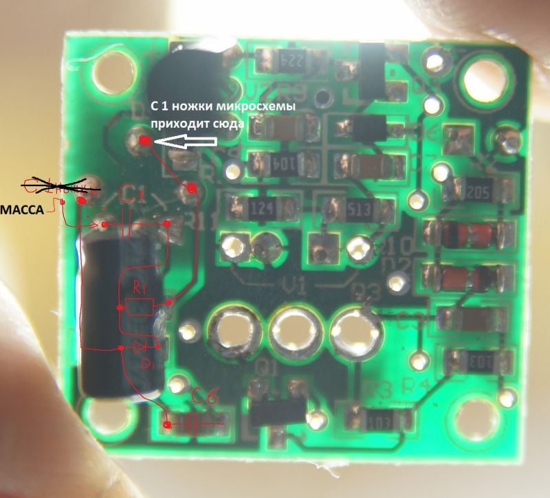

Ну вот прозвонил ещё разок. Только меж собой и звонятся. Дорожки из под платки ни где не выходит, на обратную сторону тоже отверстий нет (под микросхемой)
Правил не знаю (а может китайцы просто собирали) но звенит именно на этих двух ножках резистора.
Переменник крутанул, попробовал, вспыхивать перестала, вернул на место (в 0) всё заработало
Ладно, насчет переменника отложим, более-менее понятно. А что там с 11-м выводом? Точно он со 2-м выводом соединяется/звенит? Других точек соединения нет?
Точно, между ними двумя звенит. Больше ни где (с другой стороны платки тоже потыкал тестером). А в datasheet может посмотреть что висит на тех ногах?
На 2-м выводе инвертированный выход. Т.е. когда на вход 3 приходит фронт положительного импульса от "приёмника", то на 1-м выводе устанавливается "логическая 1" и через RV1+R1 начинается зарядка C1, а на 2-м выводе устанавливается логический 0, который, получается из ваших прозвонок, подается на 11-й вход. А дальше - неопределённости... В общем, надо разбираться в логике тех, кто эту схему придумал.

Я ж просто купил! А схему слямзили китаТцы. Нашли гдето микрухи Filips и шпарят вона как! Аж руским (впрочем как всегда) приходится дорабатывать напильником и паяльником.
Хорошо, что хоть места в корпусе навалом, а то C1 на 0,47 мкФ не помещался на место предыдущего, пришлось стоя монтировать.
С1 надо на 0,47 мкФ переправить и длину минимального импульса 31 мсек. И диодик на выход, чтобы потом Кэнонисты и Сонисты не матерились, когда 1 пых будет всего.
