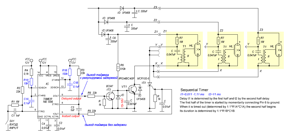

Кажется вот так можно ваши модули ламп связать с управлением. Что скажете?

Можно было бы попробовать такую схему. Надеюсь, что скорости открывания VT1 хватит, чтобы обойтись без драйвера.
Ожидаю, что должно работать так: при замыкании SA1 на выходе 3 NE555 появляется положительный импульс длительностью от 0,11 мс до 1,1 мс. VT2 запирается, на затворе VT1 напряжение возрастает до 15...16 В, VT1 открывается, происходит поджиг. Через время, установленное резистором R1, открывается VT2, понижает напряжение на затворе VT1 до примерно 0,7 В, VT1 закрывается, лампа выключается. Если 0,11 мс окажется недостаточно для отрезания "хвоста", можно уменьшить C1 вдвое-втрое.
Юра, возьметесь проверить эту схему?
Вот более проработанная схема из IGBT Application Note For Camera Strobe (AN-9006)

Хитро придумано с поджигом... R6 будет разряжать аккум в паузах. Для меня это не приемлимо.impulsite писал(а):Варистор в параллель лампе? Так он просто погасит лампу, когда напряжение на ней поднимется выше порога.

Ток разряда 2 мА - это много? Кстати, преобразователь в паузе, когда конденсаторы заряжены, сколько потребляет от батареи?
Вот вспомнил, что видел здесь http://www.hiviz.com/tools/triggers/triggers4.htm схему таймера с задержкой для синхронизации вспышки с падающими каплями.
Заземление "входа" начинает отсчет задержки. По окончании времени задержки, определяемого сопротивлением R1 и ёмкостью С1*, на выходе появляется положительный импульс, открывающий VT3, который шунтирует базу-эмиттер VT1 и выключает лампу, обрезая хвост, если время задержки подобрано верно.
Можно эту схему привязать к простому, без драйвера управлению IGBT-транзистором.The delay circuit shown above uses a 556 timer, an IC consisting of two 555 timers. Grounding the input starts the first timer and produces a square pulse at output 1 (pin 5). The width of the pulse is determined by the choice of capacitance, C, and the setting of the 1-MΩ variable resistor. Output 1 is coupled to the trigger (pin 8) of the second timer through a 0.005-µf capacitor. When output 1 falls to zero, the second timer starts, producing a 10-ms pulse at output 2 (pin 9). This pulse gates an SCR to discharge a flash unit. Output 1 can also be used to gate an SCR in order to provide an immediate flash discharge. The smallest time interval between the immediate and delayed discharges is about 0.2 ms.

Та же схема в формате SPL: https://impulsite.ru/ctlg/project/timed ... ject04.zip
Когда основные конденсаторы заряжены и вспышка готова к съемке, VT1 открыт, благодаря напряжению 15...18 В на затворе, и при нажатии на кнопку SA1 происходит поджиг через 5-й вывод таймера NE556 и тиристор VS1. Затем, по истечении времени задержки t1 на выводе 9 появляется положительный импульс длиной t2, открывающий транзистор VT3 и, как следствие, закрывающий транзистор VT1. Если в это время лампа горела, то она должна выключиться. При указанных величинах R1 и C1 время задержки может быть изменено резистором R1 от 11 мкс до 1100 мкс. По окончании t2 схема возвращается в исходное состояние.

С R6 номиналом 150К потребляемый ток возрастёт почти в два раза. Ток потребления генератора от аккумулятора 55-60mA. Интересно, сколько будет потреблять микросхема таймера на NE556?
В ближайшее время всё равно не смогу заняться модернизацией, скоро начнётся сезон фотоохоты, да и время потребуется для заказа деталей. Как только придут детали, займусь макетом.
Как вы считаете, будет ли успевать заряжаться конденсатор ИТ за 0,3сек., если R7 увеличить до 5Мом?
У меня есть вспышка Vivitar 636AF, там есть режим ¼ и можно регулировать длину импульса переменным резистором. Нет ли у вас принципиальной схемы такой вспышки?
Re: Как отрезать пологую часть кривой светового потока?
Мало. Микросхемы CMOS серий потребляют микроамперы. Например, ICM7556, TLC556 по спецификации около 130 мкА.Юра писал(а):сколько будет потреблять микросхема таймера на NE556?
R6 можно увеличить до 510 кОм - 1 МОм.
Резистор в цепи поджига, R7, обычно до 3,5-4,7 М. Насчет быстродействия поджига - проверьте на имеющемся макете. Постоянная времени цепи "резистор-конденсатор" t=RC. Если сопротивление резистора R измерять в килоомах (кОм), а ёмкость конденсатора C - в микрофарадах (мкФ), то произведение RC получится в миллисекундах (мс). Полной зарядки конденсатор достигает примерно за 3t. Зарядка конденсатора.
Cтабилитрон VD надо выбирать из серий серий HZ, HZS, UDZS, KDZ, MAZ, PZM, BZX84 BZX55, BZV55 и аналогов с током стабилизации IZ до 5 мА.
Именно этой пока нет, но много подобных вспышек. Например, Vivitar 285HV - есть и схема и сервис-мануал в соответствующей теме. У этих старых вспышек чаще всего тиристорная схема прерывания импульса, подробно разобранная здесь: Unomat-B24 TAC, Rekam Classic -200i. Она была основной, пока не вошли в обиход IGBT-транзисторы.Юра писал(а):Нет ли у вас принципиальной схемы такой вспышки?
Если Вы покажете как выглядят платы Vivitar 636AF, то можно будет с уверенностью сказать, каким образом в ней регулируется длительность импульса.
Или вот Vivitar 283. В ней так же, как в Vivitar 285HV для ручного регулирования длительности импульса вместо фотоприёмника подключается магазин сопротивлений (или переменный резистор).

А какие недостатки тиристорного прерывания импульса?
Недостатки тиристорной схемы прерывания импульса (SCR Control), всё в сравнении с IGBT-прерыванием импульса (IGBT Control):
- меньшая скорострельность вспышки,
- невозможность HSS-синхронизации,
- наименьшая длительность импульса больше,
- больший расход энергии батарей,
- сложнее переключающая схема.
