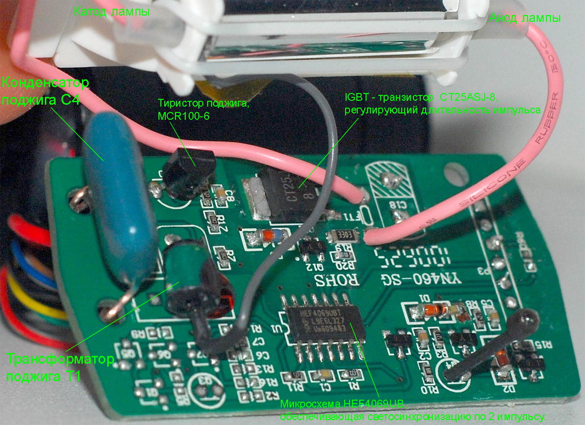

Вспышка пыхнула и постоянно пищала, не загорался диод о готовности. Разобрал: разорвало транзистор CT25J. Остальное визуально целое.
Заменил транзистор на IRG4BC40UBT, диод готовности засветился, вспышка не заработала, перемкнул К-Э нажал "PILOT" произошел пых на полную, выпаял транзистор Q11 ( вместо CT25J) заменил Q12 (маркировка L6, поставил 2SC1623), на всякий случай заменил микросхему (HEF4069UB), осциллографа нет, измерения делал мультимером:
-напряжение на микросхеме (7 нога - 14 нога) = 3,2В
-напряжение на базе Q12 относительно ноги 7 = 0в при нажатии спуск -0,1в (кратковременно может не успевает измерить)
-напряжение на базе Q12 относительно ноги 14 =3,2В падает до 3,19 при нажатии
-напряжение на Э -Б транзистора Q11 (CT25J) (точка "А" на рисунке) = 65В!!
При нажатии на спуск слышен щелк поджигающего трансформатора.

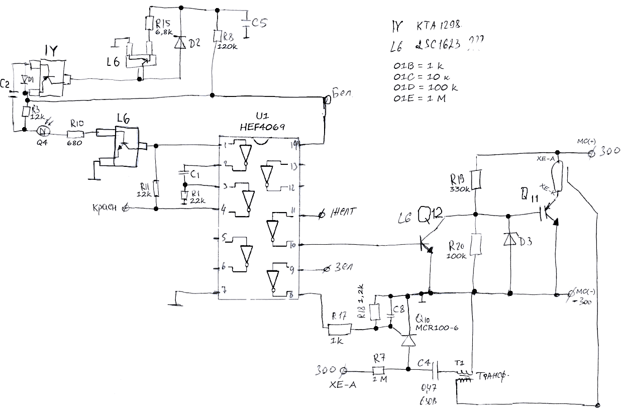

набросал схему (как мог) и прошу подсказать в следующих вопросах: на базе Q11, как я понимаю делитель из двух резисторов один с маркировкой 3303 (330 кОм) второй 010 (номинал найти не могу, это может конденсатор?) диод с голубой полосой - это стабилитрон?
напряжение 65в нормально? (даташит на 4BC40UB говорит Vge=20v мах, транзистор умер)

Непрочитанное сообщение Impulsite » 20 ноя 2013, 18:01
Здравствуйте, Lisiy52!
Резистор "010" - это скорее "01D" - т.е. 100 килоОм, Резисторы. D3 - возможно стабилитрон, точнее будет понятно, если увидеть, как он связан с другими деталями на схеме. Можно выпаять его из платы и проверить напряжение стабилизации отдельно.
Для транзистора Q11 (CT25ASJ-8) такое напряжение между эмиттером и затвором слишком велико.

Непрочитанное сообщение Lisiy52 » 20 ноя 2013, 18:11
если 100кОм, тогда на базе получится напряжение 76,7В - использовал калькулятор 330кОм/100кОм, 330В/76,7В, :(

Непрочитанное сообщение Impulsite » 20 ноя 2013, 18:21
И проверьте ёмкость конденсатора поджига - он большой красный, справа от тиристора поджига. Или подмените его заведомо исправным на 0,047-0,1 мкФ 400В.
Lisiy52 писал(а):тогда на базе получится напряжение 76,7В
Пожалуйста, уточните схему управления транзистором Q11. И пролистайте другие темы по вспышкам Yongnuo. Напряжение на затвор формируется не так, как Вы нарисовали на своей схеме.
Обычно есть стабилитрон, параллельно которому имеется электролитический конденсатор, напряжение на которых питает драйвер IGBT-транзистора. Драйвер может быть как микросхемой, так и "рассыпухой" на нескольких транзисторах.
Иногда, как в Yongnuo YN560 для питания драйвера используется стабилизатор (ШИМ) на 30 В.

Помогите со схемой: если я правильно понимаю, транзистор Q12 открыт, ток ограничен 330кОм ( R19) и напряжение дожно быть около "0"
на момент импульса Q12 закрывается напряжение на базе становится 76,7в (по расчету) тогда подобрать резистор R20 до ...какого уровня? или перемудрил?
Стаж 14 лет
Re: Yongnuo YN460 (первая версия)
Непрочитанное сообщение Impulsite » 20 ноя 2013, 20:03
Lisiy52 писал(а):Помогите со схемой: если я правильно понимаю, транзистор Q12 открыт, ток ограничен 330кОм ( R19) и напряжение должно быть около "0"
По моим представлениям так же, как Вы пишете, но с отличием оценки напряжения на R20. Если ваша схема верна:
И резистор R20 (01D 100k) стоит параллельно стабилитрону D3, то в режиме ожидания Q12 открыт и напряжение на затворе IGBT-транзистора Q11 (маркировка "CT25J") меньше 0,7-1 Вольта. Q11 закрыт. При появлении на выводе 10 микросхемы U1 сигнала на открывание Q11, транзистор Q12 закрывается, напряжение на R20 возрастает до напряжения пробоя стабилитрона, т.е. до, примерно, 4-6 Вольт, необходимых для отпирания CT25ASJ-8 (или до 30-33 В для транзистора CT25AS-8). Q11 открывается - происходит поджиг импульсной лампы FT1 и разряд основного конденсатора C18 через транзистор Q11 на лампу FT1.
Поэтому следует проверить следующие моменты:
1) исправность стабилитрона D3. Напряжение 65 Вольт говорит о том, что D3 сгорел, в разрыве, при условии, что Q12 - это исправный, хотя и закрытый (низким напряжением на базе) транзистор.
2) Надо проверить уровень напряжения на выводе 10 U1 в режиме ожидания и при спуске, выпаяв Q12. Если предположить, что Q12 (L6) это всё-таки транзистор и имеет NPN-структуру, то в режиме ожидания на выводе 10 микросхемы U1 должно быть высокое напряжение, примерно равное напряжению питания U1 (между выводами 7 и 14). Вероятно, 5 В или чуть больше 3 В, как Вы пишете. И это напряжение должно уменьшаться меньше 0,7 В при нажатии на кнопку "Test". Величину питания U1 можно уточнить, проследив дорожку от вывода 14 U1.
3) Если Q12 - транзистор, то в таком случае между выводом 10 U1 и базой должен быть резистор. Если резистора нет, то Q12 - это цифровой транзистор с встроенным резистором. И его надо искать по маркировке "L6" среди "Pre-Biased transistors или RET (resistor equipped transistor)".
4) И очень вероятно, что Q12 - это драйвер IGBT-транзистора в корпусе SOT23 с маркировкой "L6", допускающий высокое напряжение, порядка 330 В, на питающем выводе.
4) схема, в части управления IGBT-транзистором, похожа на схему В. Шиманского, вариант 2, в теме Прерыватель заряда конденсаторов (где VT2 открывается напряжением на стабилитроне VD4, 15 В, пока транзистор VT1 закрыт).
Но вообще, постарайтесь дорисовать схему этой платы. Надо показать, как в схеме стоят, кроме IGBT и лампы, ещё и поджигающие тиристор, трансформатор и конденсатор. Иначе непонятно, почему "при нажатии на спуск слышен щелк поджигающего трансформатора", а поджига лампы нет.
И уточните, пожалуйста, поиском по сети по маркировке "CT25J" - какой это транзистор: CT25ASJ-8 или CT25AS-8 ? У меня пока нет уверенности какой транзистор стоит на месте Q11. Потому что от этого зависит, какой стабилитрон следует подобрать на место D3.

Непрочитанное сообщение Impulsite » 20 ноя 2013, 21:16
Эх, а слона-то я и не приметил :)
Если использовать такой транзистор, то стабилитрон D3 должен быть на 18-20 Вольт. Проверьте, не сгорел ли ваш IRG4BC40UBT от 65 Вольт на затворе. Например так: проверка igbt-транзистора. Напряжение на затворе IRG4BC40 при проверке должно быть от 12 до 20 В.
В общем, думаю, если IRG4BC40U жив, то замена D3 стабилитроном на 18-20 Вольт должна вернуть вспышку к жизни. Вот только смущает, что вы написали ранее:
По идее, в режиме ожидания должно быть 3-3,2 В, чтобы Q12 был открыт. Но это в том случае, если Q12 транзистор, а не драйвер.

Непрочитанное сообщение Impulsite » 21 ноя 2013, 02:52
Проверить без осциллографа работоспособность микросхемы U1 по выходу 10, т.е. наличие короткого положительного импульса, можно простой схемкой:
Или вместо светодиода с резистором можно поставить лампочку на 6 Вольт, как показано здесь: Проверка тиристора, симистора.
Если на выходе 10 имеется положительный импульс, то тиристор откроется и светодиод будет светить, пока не разомкнёшь цепь питания.

Непрочитанное сообщение Lisiy52 » 25 ноя 2013, 08:40
Докладываю:
Тиристор не проверял - щелк поджигающего трансформатора слышно, импульс соответственно приходит
схему срисовал, единственное вопрос открытый по транзистору L6 не среди "цифровых" такой маркировки не нашел,
прошу посмотреть схему и если что поправить:
Поставить в районе 10к на базу транзистора Q12, стибилитрон 20В промерять напряжение на базе Q11, затем внедрить его.
спасибо

Непрочитанное сообщение Impulsite » 25 ноя 2013, 10:45
Очень хорошо, когда есть схема! Спасибо!
И во-первых, хочу уточнить, у Вас вспышка именно YN460-II (вторая версия) или всё же первая версия (YN460)?
Во-вторых, наверное, так и сделать, как Вы пишете, поставить стабилитрон D3, измерить напряжение на нём и после этого добавить IGBT.
Вот тут я в вашу схему дорисовал содержимое HEF4069 и по рисунку видно, что тиристор поджига и IGBT получают сигналы на поджиг из разных мест. Жёлтому и зелёному проводам шлейфа между платами соответствуют точки "k" и "j". Но будем надеяться, что выход 10 исправен.
По транзистору L6 я тоже склоняюсь по вашей схеме, что это обычный NPN типа 2SC1623 или подобный.

вспышка написано, что версия первая, однако плата в "головке" такая же

среди "цифровых" транзисторов с маркировкой L6 может быть BSS69R -" p-n-p silicon planar medium power switching transistors"
при выпаянном транзисторе напряжение на 10 ноге (базе L6) 3,2в (напряжение питания U1), после нажатия "тест" падает до 0 и не поднимается, , пока не выключишь вспышку и снова не включишь, на 9 ноге наоборот 0 меняется на 3,2В.
менять микросхему опять?
Стаж 14 лет
Непрочитанное сообщение Impulsite » 26 ноя 2013, 21:18
BSS69R - никак не цифровой, у него нет встроенных резисторов между эмиттером и базой и перед базой. И как PNP будет тут работать? Тут явно NPN, ведь и на плате на месте других транзисторов с маркировкой "L6" и эмиттером на земле стоят NPN-транзисторы.
Предлагаю поставить на месте Q12 что-то вроде 2SC1623 или даже распространенный BC547C, КТ3102БМ и т.п.. Но с дополнительным резистором, ограничивающим ток базы:
Давайте пока научим лампу зажигаться, открывая нормальным образом транзистор Q11 типа IRG4BC40W или близкий. Т.е. поставьте стабилитрон что-то вроде BZV55, или BZX55 на 18-20 Вольт, может быть даже два одинаковых параллельно, чтобы уменьшить тепловую нагрузку на каждый, проверьте, какое на них напряжение и опробуйте поджиг с IGBT.
Мы пока не можем без осциллографа увидеть, как работает микросхема U1. Вдруг Вам повезет и она исправна! :)
