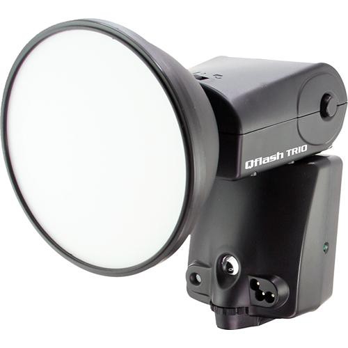

Один приятель достал с полки комплект Quantun trio, лежавший давно без дела, возник вопрос питания но покупать родные батареи по 400$ да еще 3 штуки жаба душит. параметры родной батареи нигде найти не могу, как и распиновку, но с распиновкой разобрался путем разбора вспышки, а вот с напряжениями и мощностью непонятно, на вспышке написано 325В, 8В, а тут на форуме прочитал что низковольтный вывод 5 В? и какой ток зарядки необходим для нормальной работы вспышки??

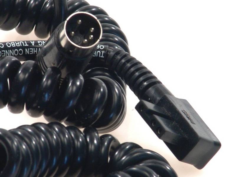

Кабель Quantum Turbo для вспышек Metz, вид со стороны контактов: http://photography-on-the.net/forum/sho ... ?p=8532041
http://i69.photobucket.com/albums/i63/w ... inouts.jpg

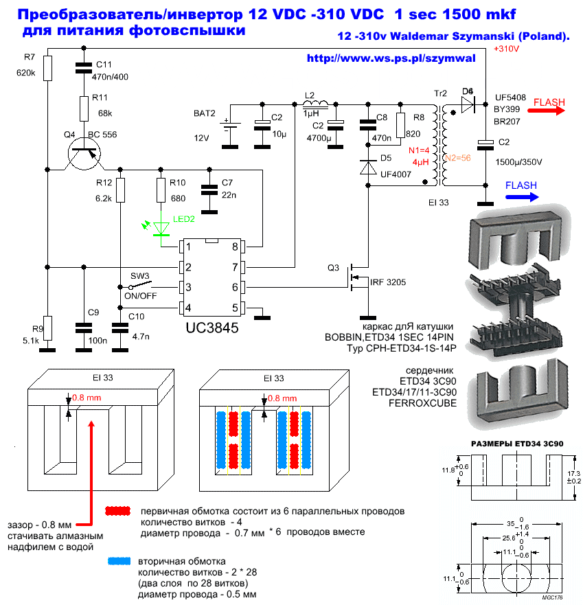

Я бы собрал такую схемку viewtopic.php?f=14&t=187
И подбирая резистор R1 посмотрел, при каком токе вспышка заряжается за 1,5-2 секунды. Меньшее время не нужно. Это больший риск быстро сжечь лампу. Кроме того, меньшее время означает увеличенный ток на транзисторах преобразоваетеля и аккумуляторной батарее. Плюс проблемы охлаждением...
PS: И ещё. Если от одной батареи предполагается питать три вспышки, то можно, наверное, сделать (или подобрать из тех, что имеются в продаже) три преобразователя меньшей мощности, достаточной для каждой вспышки, которые будут работать каждый на свой выход. Тут надо выбирать компромиссный вариант.

Есть вот такой снимок кабеля, промаркируйте, пожалуйста, на нём контакты для ваших QF8C и T5D-R.
Сообщения: 5
Стаж 14 лет
Re: Quantum Turbo своими руками
Непрочитанное сообщение fredy79 » 29 сен 2012, 19:20

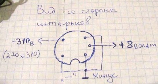

impulsite писал(а):Есть вот такой снимок кабеля:
самый верхний вывод - 330v
справа три вывода - средний 8 Вольт.
все остальные - 0
Добавлено модератором: http://impulsite.ru/viewtopic.php?p=16213#p16213

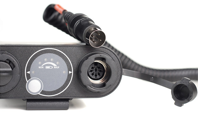

Многоконтактный разъём как в блоке Turbo - это стандартный разъём DIN-7. Разъёмы DIN. PDF. Когда совсем негде купить, то вполне можно сделать из деталей советских СГ-5
DIN-7 (DIN-8) во внешних преобразователях стал де-факто стандартом: используется и в нынешних Godox Propac и в старых Sunpak TR-2000 Power Pack.

В шнуре от квантум турбо на никон центральный контакт отсутствует. Вообще там ничего нету. К вспышке идёт только два провода. А сам квантум включается принудительно кнопкой. Но включить возможно только если воткнуть шнур. Можно не вставлять шнур в вспышку, достаточно просто воткнуть в квантум турбо.
Распиновка шнура на никон

The cords are 5 pin DIN plugs, which are compatible with the Quantum packs, and becoming quite standard with most battery packs which use plug in cords.
http://flashhavoc.com/godox-witstro-ad180-ad360-review/
Аксессуаров китайцы наклепали уже целую кучу. Синхронизаторов также огромное количество включая те которые управляют мощностью вспышки удалённо. Единственное что они ещё не сделали то TTL. Думаю как только появится TTL квантум будет забыт окончательно и бесповоротно.

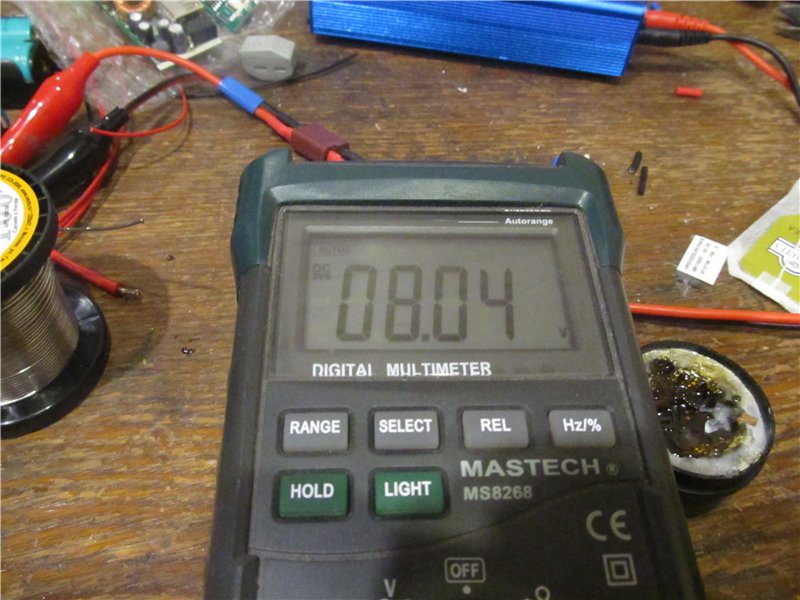

Тестировал и с двумя и с тремя литиями - неработает. Работает только от 8-9 вольт с большим током. Если тока в импульсе нехватает, электроника опять вырубает блок.
Есть вариант взять 12ти вольтовый свинцовый аккумулятор и отпилить от него два элемента по два вольта. Тогда всё будет гарантировано работать, без проблем.
Есть вариант подключить импульсный стабилизатор понижающий.
Но понижающего преобразователя у меня нет в наличии, есть только повышающий. От повышающего мне удалось запустить без особых проблем блок квантума который питается от 19 вольт (12 металгидридных). На входе было 3 последовательных лития, потом повышающий до 19 вольт, потом блок квантум. Всё работает.
Подаю 8 вольт от двух литиевых акк. вот сюда.
Вот такая сборка из 8ми акк. по 4 в параллель
Восемь вольт - горит один светодиод на блоке. то есть ему нужно чуть больше 9 вольт, может быть 10.

А для высокого напряжение собрать что нибудь с сайта http://www.osipoff.ru/
Типа:
Но по времени я к сожалению не осиляю это.
Вопрос ? Может ли кто либо мне продать высоковольтный преобразователь собранный по схеме с сайта "осипов" ??

Сфотографировал свинцовый блок квантум турбо на 8 вольт. Фото тут https://yadi.sk/d/sRCRFQIPgN5o3
Запустил квантум от 8 вольт через преобразователь. На входе 5 литиевых акк. На выходе преобразователя 8 вольт.
Вспышка после включения ждёт появления 310 вольт 12 секунд. Если если конденсатор не заряжается то начинает орать и пишет "чек турбо". Остаётся теперь подать высокое напряжение.

Чек турбо погас. Сначала всё подключил, включил питание электроники вспышки 8 вольт. Подождал 12 секунд, запищала пищалка и загорелось "Чек турбо". Включил преобразователь на 310 вольт и "Чек турбо" погас. Вывод - электроника меряет напряжение на конденсаторе и делает выводы.
Чтобы получить 310 вольт я подал напряжение с 3 литиевых аккумуляторов сначала на плату преобразователя на 150 ватт.
Выставил на преобразователе 13.7 вольта.
Далее подал это напряжение на автомобильный преобразователь.
С него уже подал на вспышку 310 вольт. "Чек турбо" погас и всё заработало.
После нескольких вспышек на полной мощности транзисторы в инверторе холодные (без радиатора)
конденсатор заряжается примерно за 1 секунду, максимум 1.5 секунды.

Granin_Ilya писал(а):в схеме с сайта осипова, там тоже выходное напряжение плавает в зависимости от входного ?
Эта схема известна в Рунете как "схема Вальдемара" Шимански, "инвертор Вальдемара", полагаю, и мы тоже можем так её называть. :) И там всё предусмотрено. Резисторы R7, R9 образуют делитель напряжения - когда на конденсаторе C2 напряжение поднимается до 310 В, на резисторе R9 падение напряжения растет до 2,5 В, это напряжение подаётся на вход обратной связи FB - вывод 2, где
сравнивается с образцовым, формируемым внутри ШИМ–контроллера UC3842/UC3845. Результат сравнения модулирует скважность выходных импульсов, в результате выходное напряжение блока питания стабилизируется. Формально второй вывод служит для сокращения длительности импульсов на выходе 6 и затворе транзистора Q3, если на вход 2 подать выше +2,5 вольта, то импульсы сократятся и микросхема снизит выдаваемую мощность.
Этим обеспечивается стабилизация напряжения на конденсаторе C2. Величину выходного напряжения можно корректировать величиной резистора R9.
Цепочка C11, R11, Q4 - это прерыватель заряда конденсатора вспышки для предотвращения тлеющего разряда в лампе.
