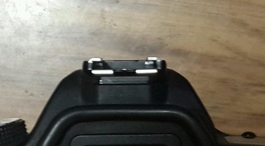

Ещё есть нюанс: скажите, у вашей камеры, Canon 5D Mark II, башмак черный или белый, никелированный?

Белый никель, так вспышка работала без проблем... Полежала и не пашет. :shock: :shock:

stayer, поскольку Вы утверждали, что вспышка нормально работает на других камерах, то надо окончательно убедиться, что причина не в плохом контакте в башмаке Canon 5D Mark II. Пока не опровергнута рабочая гипотеза о деформированной обойме башмака и коротких контактах ноги старой версии вспышки 580EX II.
Закрасьте фломастером пятачки контактов в башмаке и пару тройку раз поставьте и снимите вспышку с башмака. И рассмотрите наличие следов от штифтов на краске. Не исключено, что несмотря на наличие следов, при затяжке рычага фиксатора установочной пяты контакт штифтов с пятачками пропадает.

Спасибо, проверил... башмак не погнут... ровный.
