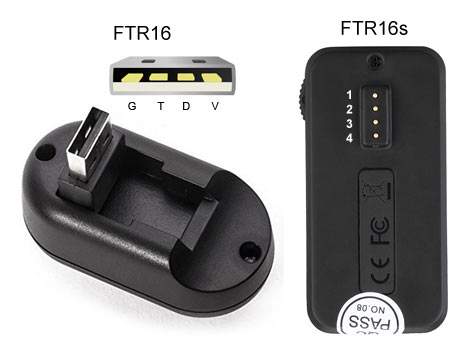

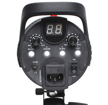

Добрый день, купил вот такую вспышку: http://www.ebay.co.uk/itm/311325226428
Работает нормально, пока не разбирал, просто интересует, может кто по внешнему виду может опознать, чей он клон, и какие бывают слабые места, чтоб сразу пофиксить?
Мне особенно понравилось наличие USB разъёма, куда можно вставить фирменный приёмник-синхронизатор (FT-16), и регулировать мощность уже с головного устройства, для каждой вспышки индивидуально.
Добавлено модератором, 28.04.2016:
USB разъём радиосинхронизатора на вспышке Grifon DE-300 не предназначен для подключения к компьютеру или к фотоаппарату! Обсуждение на ФотоКлубе: http://club.foto.ru/forum/17/705543 - при подключении Godox DE-300 к компьютеру через USB кабелем, чтобы не пожечь вспышку, следует подключать и вспышку и комп к одной розетке и проверять фазировку сетевых кабелей, чтобы ноль был на корпусе. А правильнее: вообще не подключать! Это гнездо только для приёмника FT-16!
Webum писал(а):Консультировался с двумя людьми которые разбираются в электронике. Оба ответили одинаково - неправильная фазировка, а фотоаппарат послужил проводником (хорошо, что был выключен). Ноутбук и вспышка были подключены в разные розетки и получилось, что фаза из одной розетки встретилась с нулем из другой розетки. Самым слабым звеном оказалась вспышка - она и сдохла. Схема питания такая отстойная.
Как я понял, то подобное также случается с электроникой от известных брендов. Недоработка по схеме питания. На будущее посоветовали делать подобные сложные связки правильно (на всех проводах есть обозначения фаза/ноль) и в розетках проверять тестером фазу. :) Радиосинхронизатор решит проблему.
Встречается также под названием Falcon Eyes Sprinter 200BW, Falcon Eyes Sprinter 300BW, Quantuum Up! 300, Neewer DS300 (DS-300), Lencarta Smartflash.
Модели серии DE (и также DS300-E) - для европейской электросети 220-230В, серия DS - для американской 100-120 В.

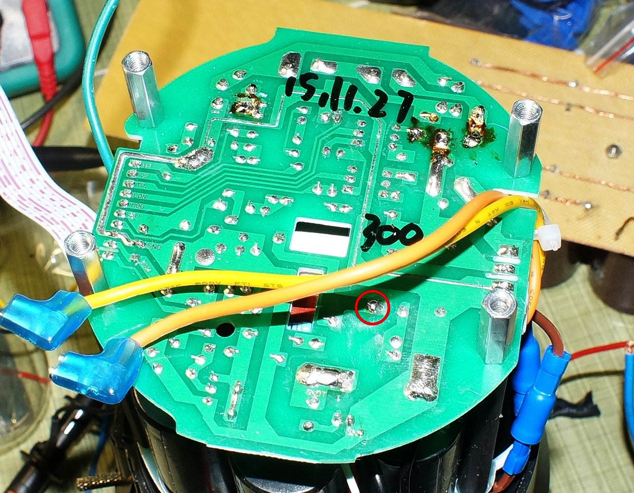

Один перестал работать, разобрал, непропай на плате, пропаял, заодно и конденсаторы посмотрел - 9 штук 330мкф 400в, заряжает до 385 вольт, т.е. реальная мощность получается 200дж, а не 300дж.
Добавлено модератором:
Причину неисправности удалось найти сравнительно легко — оторвалась дорожка под массивным ограничивающим конденсатором (на фото -в красном кружке) — нога конденсатора не была правильно сформована, и вес конденсатора ложился на омеднение гетинакса (да, тут гетинакс, а не текстолит), так что вероятно, при транспортировке, под влиянием веса конденсатора дорожка и отвалилась. Следы флюса — это моя работа, отпаивал детали при прозвонке схемы.
Посмотрим и на конденсаторы — от их ёмкости и напряжения зависит реальная мощность вспышки. Тут установлено 9 штук конденсаторов в параллель, 330мкф, 400в каждый. Максимальное напряжение на них — 385 вольт. Подставляем в известную формулу, и получаем 220Ws. Вот вам и первый сюрприз. Второй сюрприз — марка конденсаторов — по фото можно подумать что это United Chemi Con, KMQ series:
Первым делом, встанет вопрос, даже если это и United Chemi Con, KMQ series, то почему их поставили в вспышку? это же обычные, не photo flash конденсаторы! Однако, если приглядеться получше, можно понять что это не United Chemi Con, а некии Sino Chemi Con. К сожалению, конденсаторы впаяны так, что подлезть фотоаппаратом для сьемки лого, не получилось никак, видимо, неспроста :)

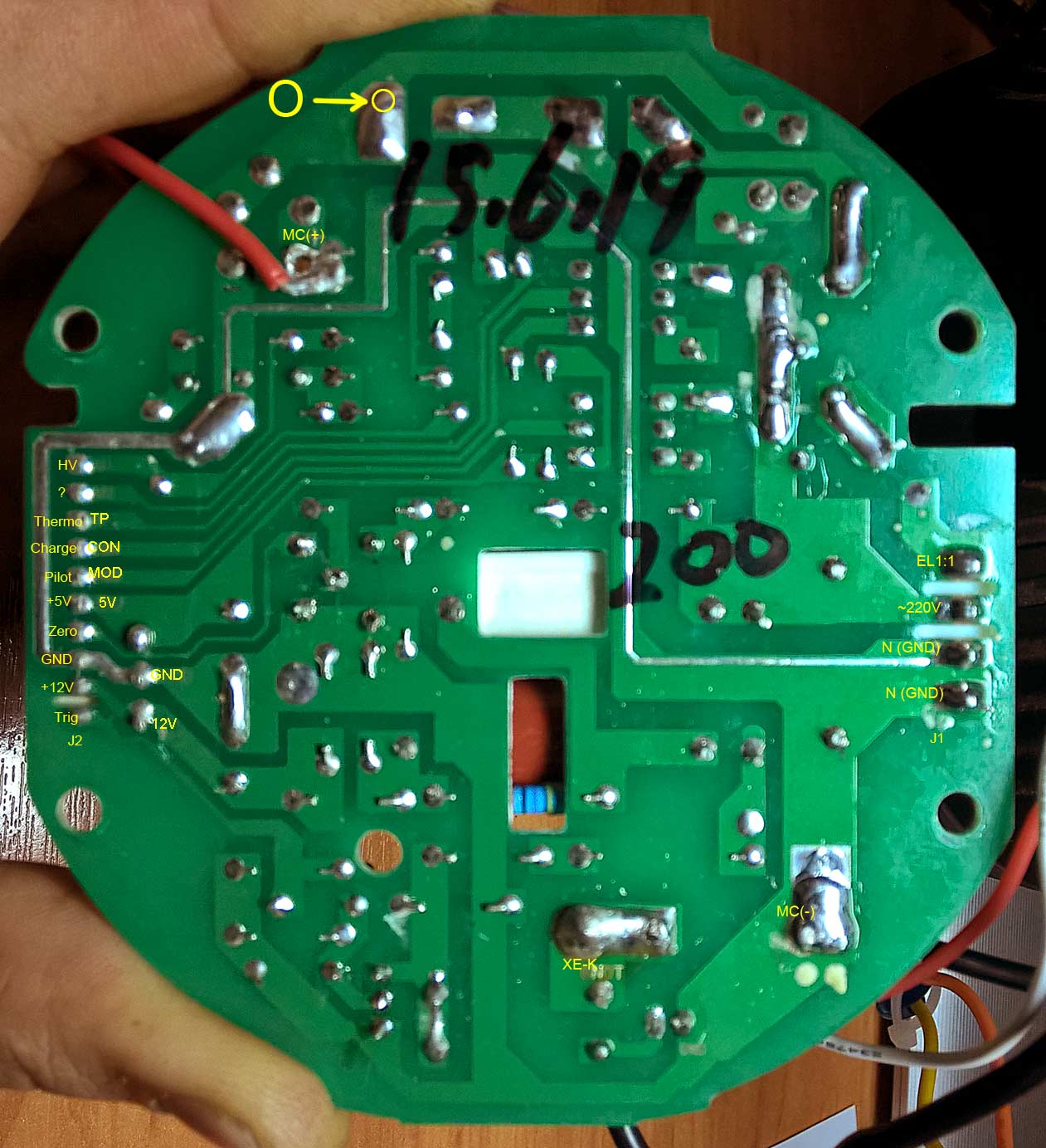

Сфотографируйте с обеих сторон плату управления вашей вспышки. Во-первых, у Грифона она может отличаться от Годокса; во-вторых, требуется лучшее качество, чем имеется здесь, так как не читается маркировка некоторых деталей: U1, U3, Q101, Q102 и других.
Покажите, пожалуйста, что подключено к разъёмам J104 и PH1. Предполагаю, что J104 - это "типа-USB" разъём. А вот что есть PH1 - не понятно.
Нужно прозвонить и указать прямо на фото куда приходят точки и дорожки, которые закрыты деталями и не видны. Они помечены жёлтым цветом на фото:
Изображение Изображение
И только вы в этом можете помочь. После этого можно будет нарисовать схему платы управления.
повозившись с паяльником привел все в порядок
Какие детали были повреждены при таком включении вспышки? Покажите на фото или сообщите их позиционные номера.
И самое главное, напряжение на основных конденсаторах какое на максимуме? И регулируется ли?
