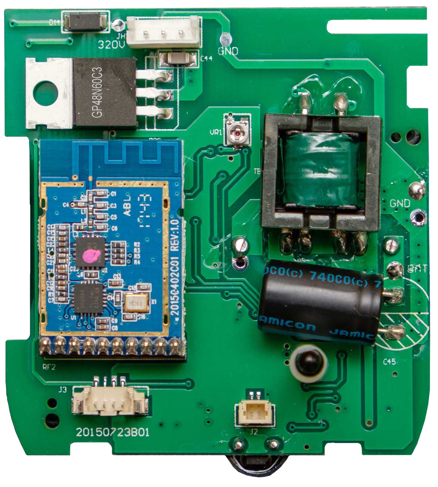

Фотография платы из ТТ685 здесь уже есть, и у меня точно такая же, к тому же вспышку уже собрал. А плату из головы ТТ600 сфотографировал. Только у меня на плате отсутствует тот самый трансформатор поджига, он такой же как у ТТ685.

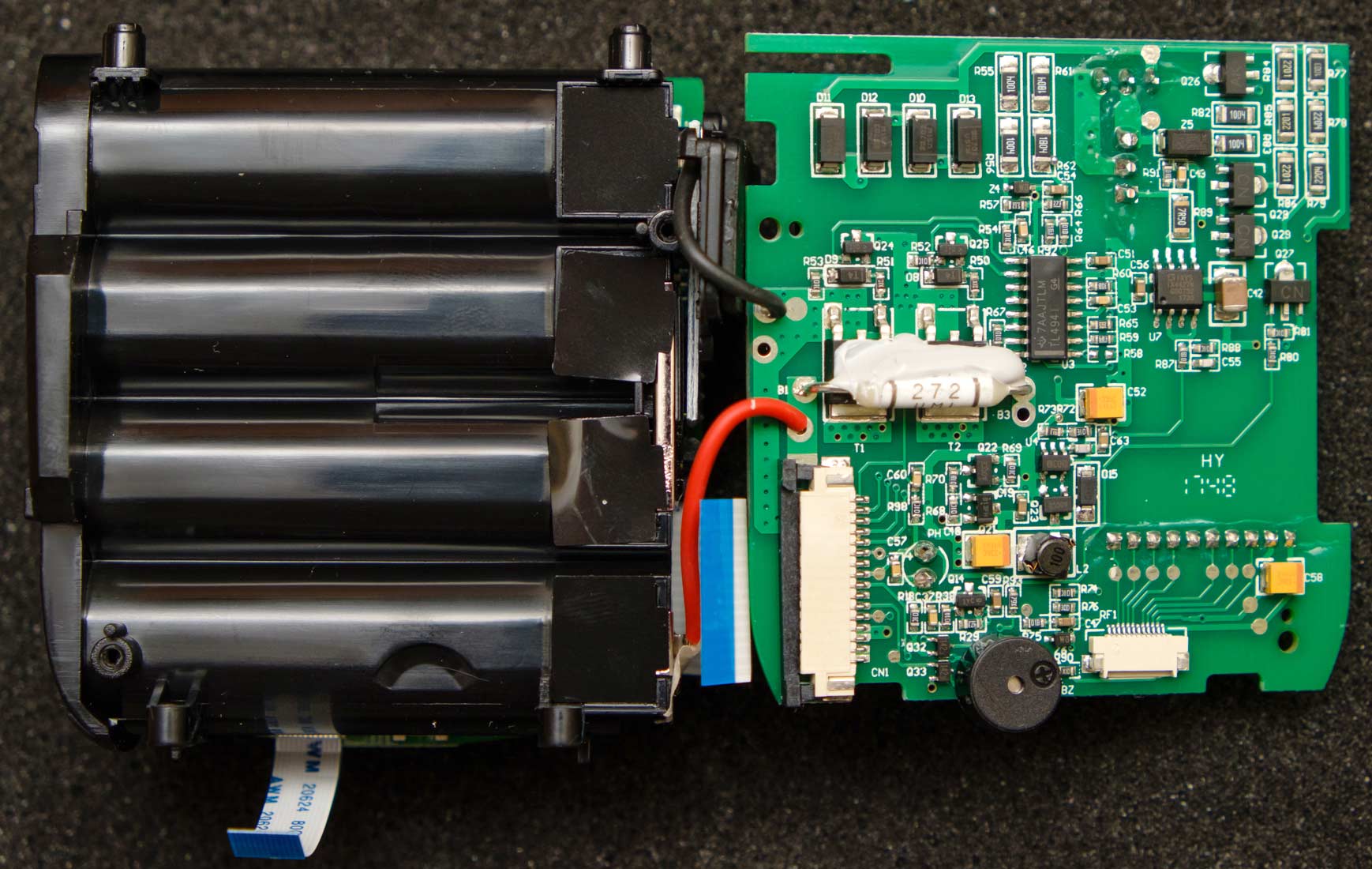

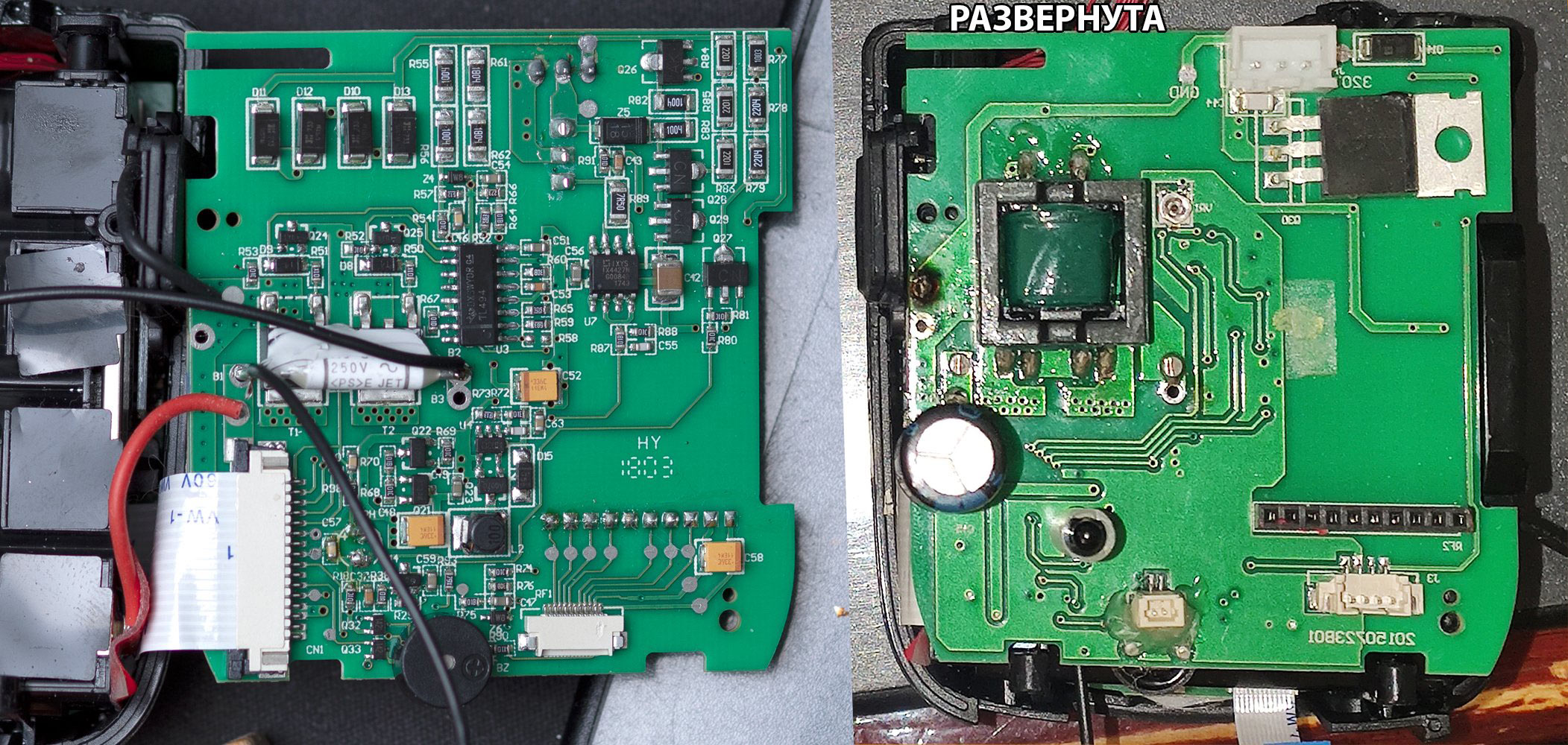

Ну и была еще фотография двух вспышек рядом друг с другом в полуразобранном состоянии. У ТТ685 заметно больше компонентов на плате, и еще есть дополнительный двухпиновый разъем. Провода от него идут на корпус к (вроде бы) оптическому датчику, чего нет у ТТ600.
Re: Godox Thinklite TT685
Непрочитанное сообщение Impulsite » 8 ноя 2018, 11:21
Очень хорошие фото. Парный снимок показал для чего служит разъём J3: https://impulsite.ru/ctlg/godox/tt685/b ... -sidea.jpg. Это подключение датчика ШУР (широкоугольного рассеивателя).
Прошу выложить также фото платы с обратной стороны. И, поскольку вспышка разобрана, покажите и другие внутренности. Это дает возможность восстановить схему вспышки и иногда фотографии помогают в ремонте.
Вы уже нашли замену трансформатору TB2?

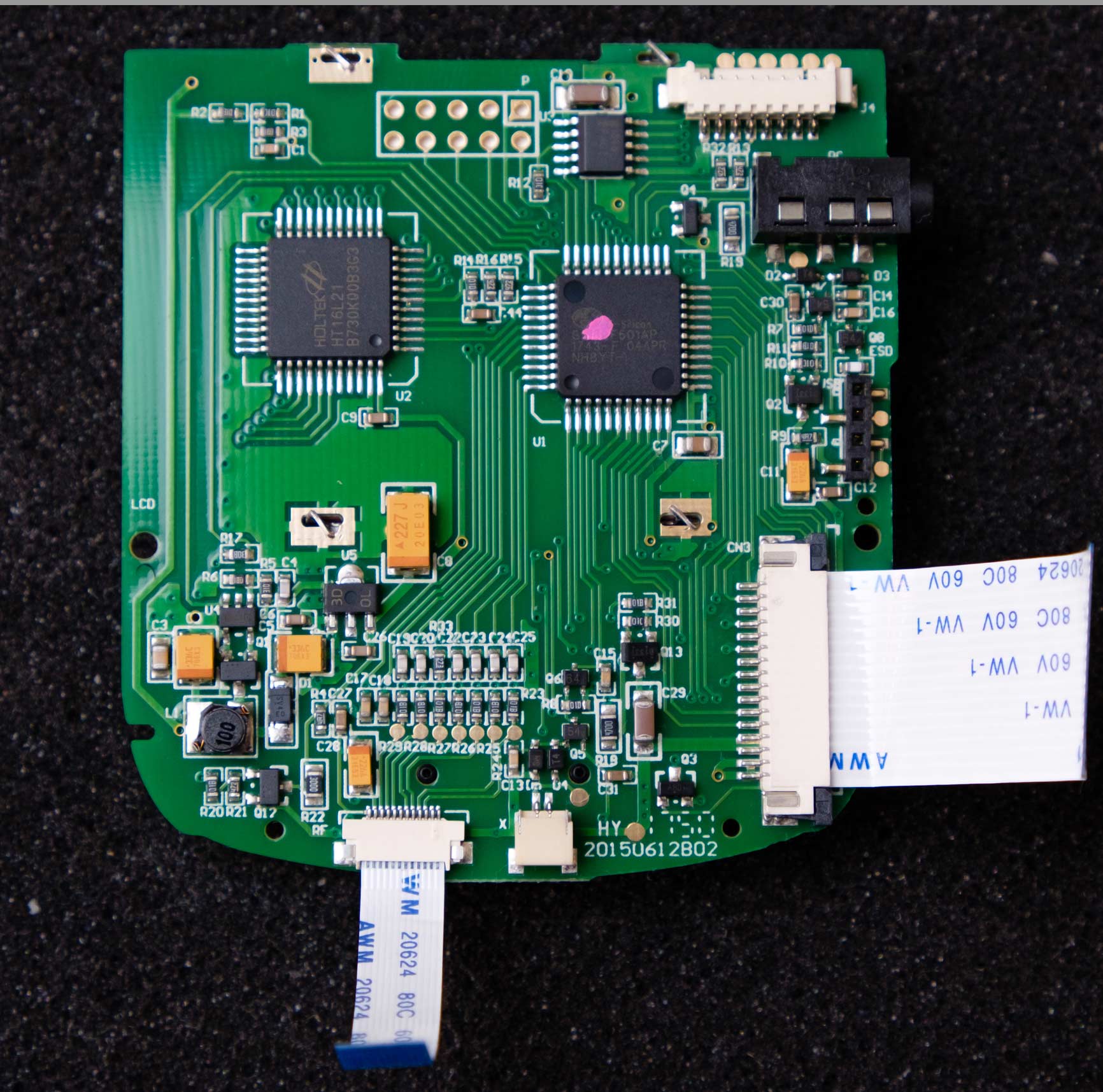

Фото обратной стороны платы из головы ТТ600 сделал, только там так же демонтирован трансформатор.
Ну и еще внутренностей наснимал, как просили.

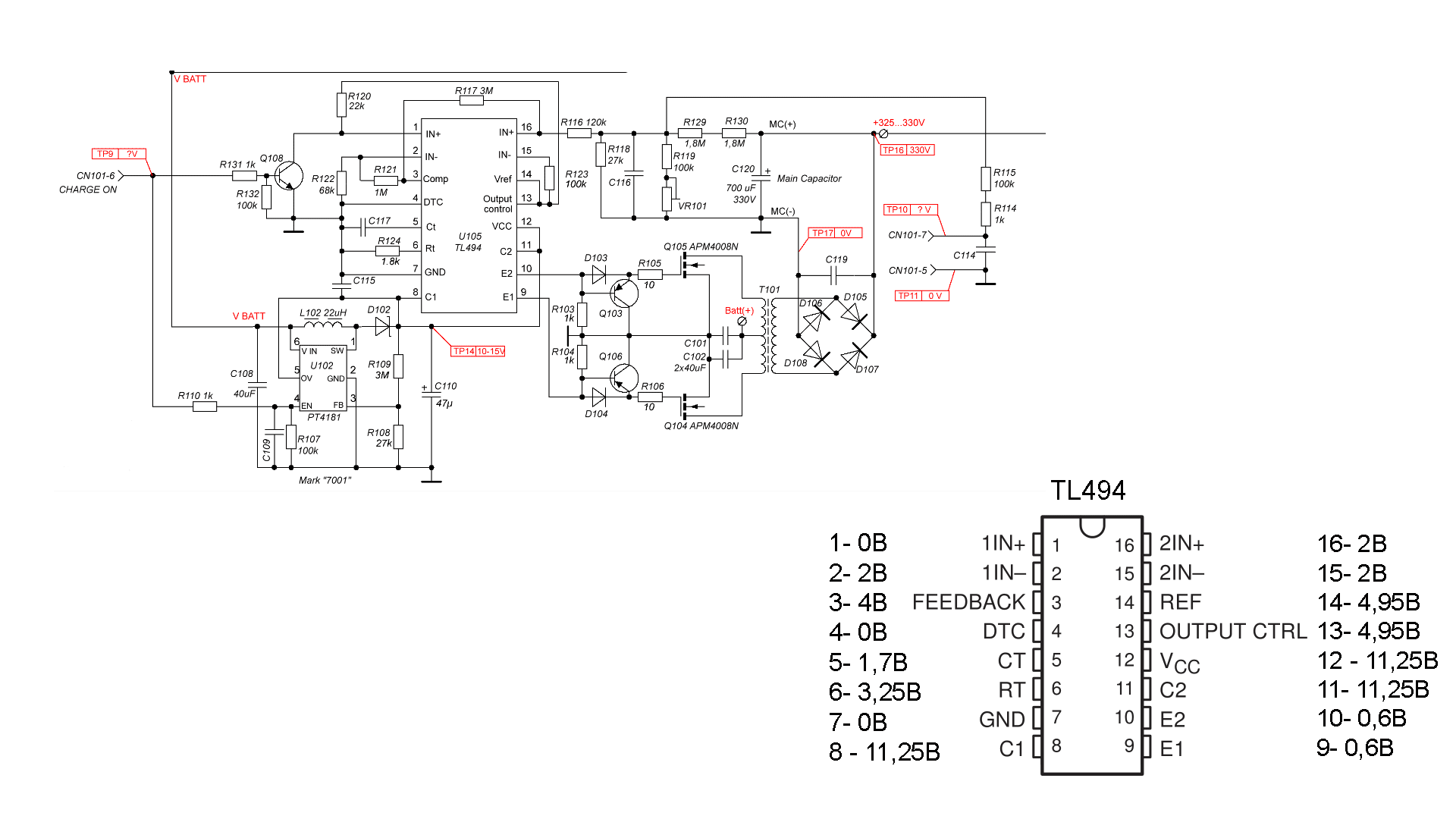

Преобразователь здесь построен на TL494, примерно по такой же схеме, как в:
Andoer AD-980 II,
Yongnuo SF-18,
Pixco PG-708
и других: viewtopic.php?p=29797#p29797

1 - ? вольт
2 - ? вольт
3 - ? вольт
16- ? вольт
Первый вывод - рядом с надписью "U3". ctlg/godox/tt600/b01-power-pcbb.jpg
Покажите, как выглядит плата преобразователя сейчас, после вашей замены U3.

Напряжения на выводах микросхемы U3, TL494.
1- 0 В
2- 2 В
3- 4 В
4- 0 В
5- 1,7 В
6- 3,25 В
7- 0 В
8 - 11,25 В
9- 0,6 В
10- 0,6 В
11- 11,25 В
12 - 11,25 В
13- 4,95 В
14- 4,95 В
15- 2 В
16- 2 В

Судя по измеренным напряжениям, схема преобразователя ближе к схеме YN467-2 viewtopic.php?p=11019#p11019
Попробуйте подвигать подстроечный резистор VR1. Посмотрим, будет ли меняться напряжение на основном конденсаторе. Перед каждой подвижкой подстроечного резистора VR1 следует выключить вспышку, полностью разрядить конденсатор, и только после этого двигать движок резистора и включать вспышку, наблюдая за напряжением на JH2.
И зарисуйте, пожалуйста, цепь обратной связи из резисторов R61, R62 и далее к входам микросхемы U3. На схеме YN467-2 это R130, R129. VR1 там обозначен как VR101.
Нет ли у вас фото печатной платы без микросхемы TL494? Хочу увидеть, как дорожки под ней проходят.

Сопротивления резисторов в обратной связи соответствуют номиналам и таким же на рисунке ctlg/godox/tt600/tl494-ext.png ?
Цепочка R55, R56 и Z4 - это обратная связь защиты на случай, если преобразователь пойдет в разнос и напряжение на основном конденсаторе поднимется выше 340 В. И странно, что на Z4 такое низкое напряжение = 0.43 В. Это не нормально. При напряжении на верхней точке делителя около 180 В на катоде Z4 должно быть примерно 4,4 вольта, исходя из номиналов R55, R56 и R57. Проверьте, исправен ли Z4? И нет ли замыкания на землю где-то до R54, на CN1:2 ?
