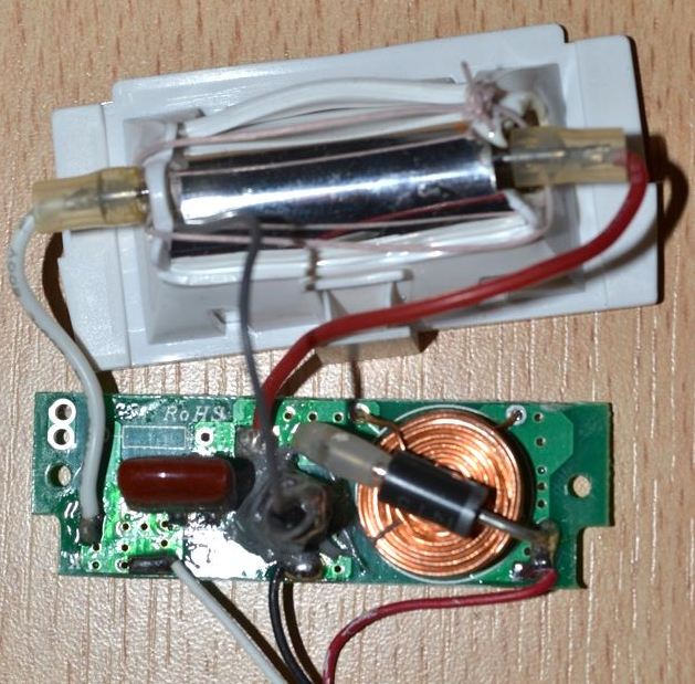

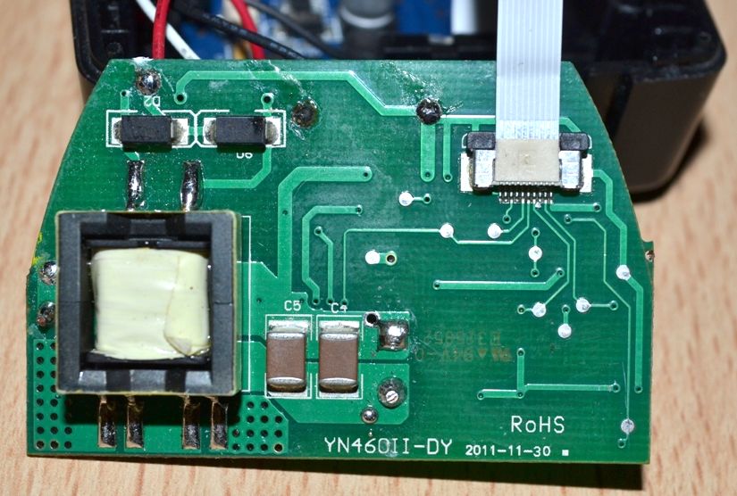

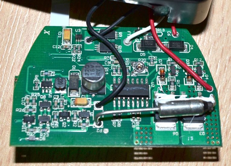

Serg_14, у Вас какой вариант вспышки? Есть такой, где синхронизатор на этой плате:

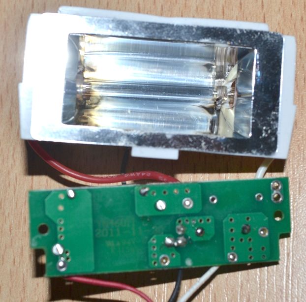

а был и такой:
если есть снимок платы с узлом светосинхронизатора, выложите, пожалуйста. Или сделайте фото с обеих сторон, чтобы поближе можно было рассмотреть светосинхронизатор.

У меня вариант как на 1-м фото:

По второму варианту есть фото, а вот по вашему - нет. Если б было, можно было бы показать те транзисторы/микросхемы, которые принадлежат узлу светосинхронизатора, чтобы проверить уровень питающего напряжения, состояние транзисторов...

Во-первых, покажите, как выглядят платы вашей вспышки на фото, тех что уже есть, или свои, новые выложите. Было, как минимум две версии, поэтому нужно уточнить. Вспышка, вероятно, не новая, куплена с рук? Покажите, как выглядит лампа, есть ли на ней потемнения, трещинки?

1. Да, вспышка куплена с рук. Платы выглядят целыми. Единственное смущает потемнение по краям лампы и оплавленный пластик вокруг лампы (на самой лампе трещинок не видно)

Большая разница между состоянием лампы и отражателя "шепчет", что лампу недавно поменяли. :)
Не очень хорошо видно, но похоже, что лампа стоит "типа для Nikon SB-800" - внешне эти лампы отличаются бóльшим диаметром анода. Фото. Эта лампа предназначена для вспышек с вольтодобавкой, т.е. расчитана на поджиг с напряжением 400-500 В и выше. Т.е. без специальных мер (а именно: устройства вольтодобавки, как в Bower SFD35 или Sigma EF-530) эта лампа в Yongnuo YN460-II работать не будет. Нужна лампа "для вспышек Yongnuo" - они работоспособны при напряжениях от 180-200 Вольт.
И ещё важно: "лампа для Yongnuo YN460-II" должна иметь диаметр трубки не больше 3,3 мм. Лампы с бóльшим диаметром обязательно повредят IGBT-транзисторы Q9 и Q10 типа RJP4005. Кое-какие замены можно подыскать здесь: Лампы накамерных вспышек (линейного типа).
