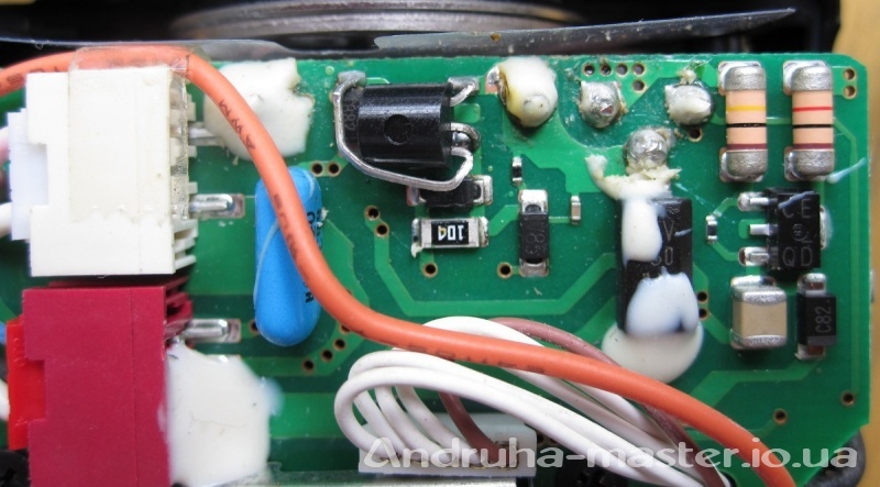

Маркировки не видно. Судя по фото, там далеко не IRG4BC40W. Что-то Вы путаете нас...
1785, вы же, как я понимаю, фотограф? Хорошо бы подтянуть качество макросъемки. Поставьте положительную линзу или фотообъектив перед объективом сотовой камеры - тогда получится мелкие детали передать.

Если важно сделать более качественные фотографии "внутренностей" вспышки, сделаю, конечно, в ближайшее время, а сейчас я на работе, и такой возможности пока нет...
Мне сейчас важно понять откуда сабжевой вспышке появился транзистор IRG4BC40W, да еще и со странной маркировкой "CTW"? Я хотел с помощью ваших фото в этом убедиться. И также понять, что за новый транзистор Вы хотите, извините за выражение, "впендюрить" в вашу вспышку...

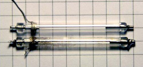

если мы одинаково понимаем определение "лампа от SB900" - а именно лампа с габаритами 48х3,9х30 мм, то она имеет разрядный ток слишком большой для CT40KM8 (RJP4301). И это стало причиной повреждения CT40KM8. И даже IRG4BC40W следует с такой лампой ставить 2 штуки параллельно, развязывая затворы резисторами по 22-30 Ом, и уменьшая напряжение на затворе стабилитроном до 18-20 Вольт.larry писал(а):лампа там была заменена на никоновскую от SB900
PS: ещё у меня подозрения, что CT40KM8 могут гореть не только из-за пробоев высокого напряжения поджига на катод лампы, но и, как мне представляется, от уменьшения напряжения на затворе IGBT-транзистора. И это может быть тогда, когда группа Q17, Q19, Q20 и ZD3 "не успевает" обеспечивать 30-33 Вольта на питания драйвера транзистора IT1 (CT40KM8). Но это предположение требует проверки.

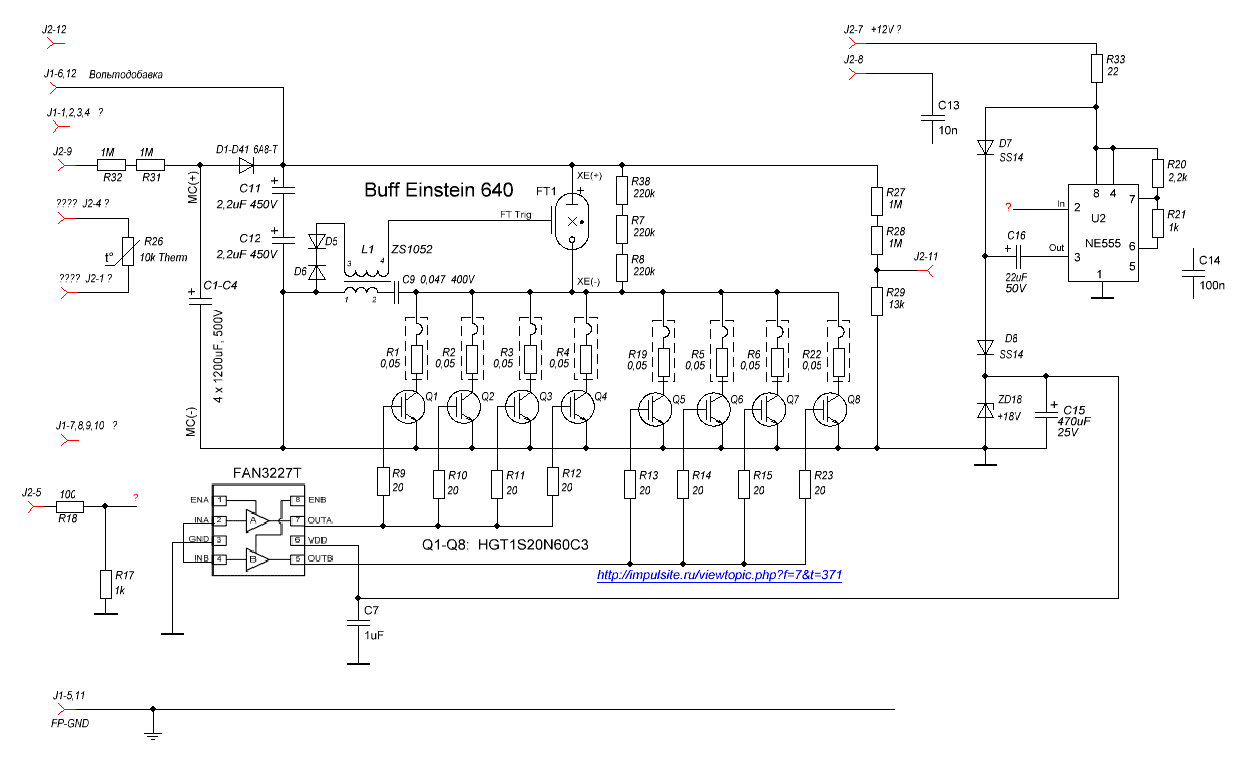

Поставьте два, из одной партии, одинаковых IGBT, параллельно. Примерно также, как давно уже в Yongnuo делают:
Или в Einstein E640:
Если внимательно рассмотрите силовую плату в Nikon SB-900, совместив виды лицевой и обратной стороны, то сможете увидеть, что и там предусмотрена установка двух параллельных IGBT с соответствующей развязкой затворов.

Попробую, как приедут лампы, через пару деньков. Новые лампы отличаются от старых-зазор между электродами на 1мм меньше и анод стал тонким. Попросил продавца выслать лампы старого образца. Буду проверять уже на них, а то мне эти не вызывают доверия.impulsite писал(а):larry, а Вы можете фотодиодом, подключенным к линейному входу звуковой карты, записать свечение лампы Canon 580EX II в режиме HSS?
