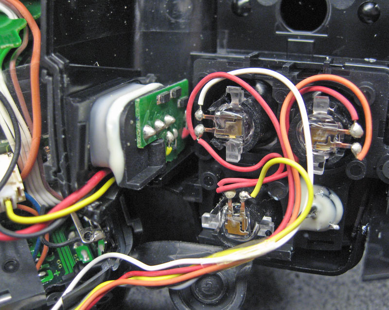

Canon 580 EX 2 сломался высоковольтный разъём (провалился внутрь вспышки). При вскрытии выяснилось что разъём крепится одним шурупом за тонюсенький пластиковый выступ который при подключении штекера ломается. Были проверены ещё 2 вспышки, на одной этот выступ тоже был уже наполовину оторван, на другой цел (видимо не пользовались дополнительным питанием). Попытка приклеить разъём успеха не дала, пластик не клеится ни цианакрилатом ни силиконом ни клеем для пластика. Пока установил пластиковую распорку , которой прижал штекер. Это известная проблема? Или мне просто повезло что попались сразу 2 вспышки с поломаным креплением?
- Стаж 13 лет 9 месяцев
ser286, по сломанным гнездам Ваше первое сообщение. Думаю, эпоксидка с наполнителем в виде алюминиевой пудры или тонера от ксерокса должна приклеить. Наверное и термоклей будет держать, там температура не слишком высокая. На фото передняя панель изнутри. В левой половине видна плата разъёма M PCB и сам разъём изнутри.
