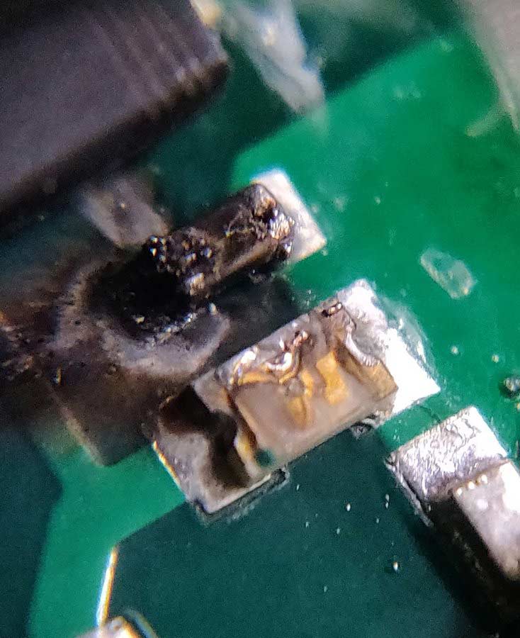

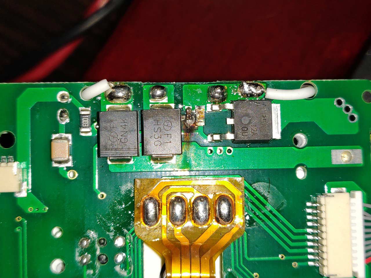

Подскажите пожалуйста, из-за чего лампа вспыхивает с громким звуком?
История началась с того, что пробило транзистор. После его замены, примерно месяц, было все хорошо. Потом резко начала вспыхивать с громким хлопком в районе лампы. В данный момент попробовал намотать проволоку на лампу, не помогло, потом припаять к рефлектору, тоже не помогло. Заметил, что если лампа без линзы и рассеивателя, то почти всегда срабатывает без звука. Что можно попробовать сделать?

Високоволтов разряд между някой не изолиран извод и рефлектора на лампата. Проверете кабелите към анода и катода на лампата и тяхната изолация.
Высоковольтный разряд между каким-то не изолированным выводом и отражателем лампы. Проверьте провода к аноду и катоду лампы и их изоляцию.

Здравствуйте, fil18!
Да, проверьте, хорошо ли припаяны провода к выводам лампы. Громкие хлопки могут быть, когда холодная пайка где-то в разрядной цепи. Или где-то скрытый перелом. Или вот как здесь, сгорел тиристор:
Внутри начали раздаваться выстрелы, как от петарды
просто страшно от звука разряда
она вроде как полностью рабочая (нууу, не считая этих выстрелов)
Места пробоев обычно заметны по нагару. Посмотрите картинки под спойлером в теме viewtopic.php?p=23681#p23681 Осмотрите плату в голове вспышки на наличие следов дыма, нагара и т. п..
Или запишите видео со звуком, чтобы мы тоже услышали.
И сообщите, регулируется ли мощность вспышки в ручном режиме, т. е. экспозиция от света вспышки на уровнях 1/1 и 1/128 отличаются?

Номинал C302 0,1-0,15 мкФ по напряжению - чем больше, тем лучше в таких габаритах. Габарит корпуса 0603, но лучше поставить более крупный 0805.
D303 - синий светодиод, в корпусе 0805 или 1206. Заменить можно любым светодиодом viewtopic.php?f=10&t=1797&p=30067
SCR301 - CR5AS, подробнее в viewtopic.php?p=317#p317.

Поменял конденсатор, синий светодиод и тиристор поставил TS820-600T. Хлопок прекратился, мощность регулируется! Синий светодиод светит постоянно, так и должно быть, интересно?
