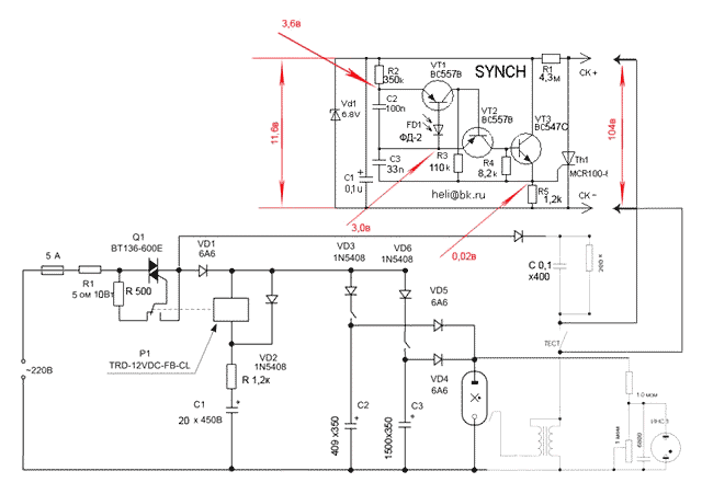

Для синхронизации вспышек с высоковольтным синхроконтактом, во второй схеме вместо стабилитрона VD1 включен обычный n-p-n транзистор VT4:
Фотодиод FD1 - любой инфракрасный. BPD-BQA914, ФД263-01, SFH205 - фотодиод из Polaroid 600 тоже прекрасно работал. Чем больше линза, тем больше угол обзора и тем выше чувствительность.
Synch устойчиво работает с питанием от 5,5 В до 12 В.
Рекомендую использовать стабилитроны от 6,5 до 8 В.
Мощность стабилитрона - любая, вместо стабилитрона можно применить транзистор (на нем будет напряжение примерно 7 В), включённый как микротоковый стабилитрон - меньше подсаживается напряжение на синхроконтакте. Это иногда имеет значение, например, со вспышками ФИЛ-41, СЭФ-2 у которых трансформаторы поджига плохонькие. И также, в случае просадки напряжения на синхроконтакте, по совету kurs'a, можно увеличить R1 до 40 МегаОм.

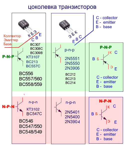

Транзисторы VT1, VT2 - типа pnp, VT3 - npn - любые с коэффициентом усиления от 120 до 400. Чем больше h, тем выше чувствительность синхронизатора.
Цоколёвка транзисторов:

Обычно схема начинает работать сразу после сборки. Однако, если синхронизации не получается, следует проверить напряжения в точках схемы по рисунку:
Если напряжения отличаются от указанных, то, значит, в данном месте имется какая-то проблема. Или номинал детали неправильно выбран или деталь неисправна. Или имеется непроизвольное касание/замыкание между проводниками.

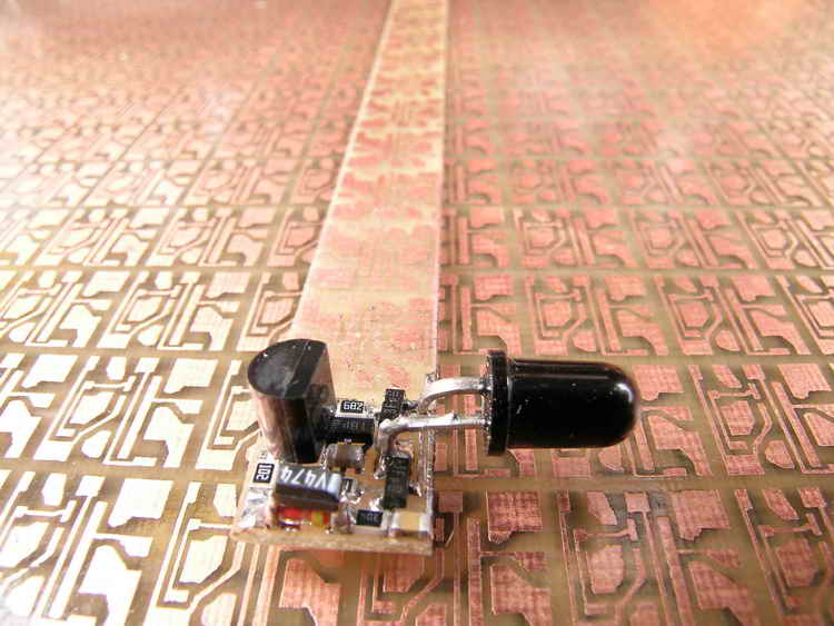

Установка Synch на вспышке Фил-105:
Тот же Synch, но вместо SMD-транзисторов, собрано
на транзисторах 2SA1048GR + КТ3102БМ,
фотодатчиком служит фототранзистор L-32P3C:
Встраивание цифрового синхронизатора в о вспышку Vivitar 729AF

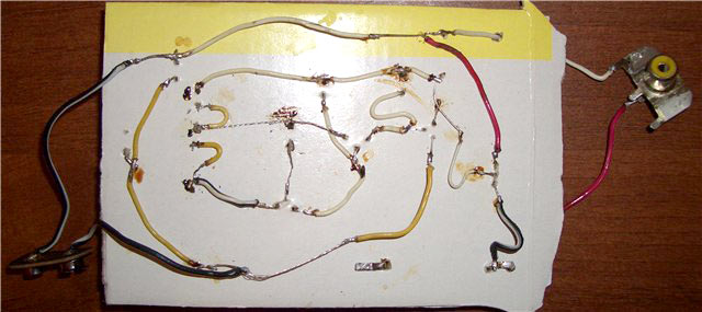

Собрал SYNCH на печатке, но он категорически у меня отказывается работать. С чем это связано не знаю. При замыкание после 20 Мом + на G (базу, землю) MCR 100-6 вспышка не срабатывает... Зато если коснутся металлическим предметом к примеру отверткой, держа металлическую часть отвертки рукой, вспышка срабатывает. С чем это связано не знаю. Но нужна ваша помощь :cry: . Схему и печатку платы прилагаю.
Сообщения: 745
Re: Светосинхронизатор SYNCH
Непрочитанное сообщение Виктор Гелис » 26 сен 2012, 15:22
Здравствуйте, Jomani!
Проверьте напряжение на точках схемы относительно катода тиристора. Если Вы питаете схему от синхроконтакта вспышки, то напряжение на C1 будет примерно 5,8-6,5 Вольт, соответственно, контрольные напряжения как для батареи 6 В :
А также правильность монтажа транзисторов, где у них там база, а где эмиттер с коллектором.
Покажите как выглядит ваша плата и как на ней детали установлены. Крупно.

Я не думаю что тиристор должен срабатывать от моего сопротивления тела перердоваемого через отвертку... Прилагаю свою схему, может у кого еще появиться мысли по поводу моей проблемы...
Конечно не суперская пайка, но я работаю над этим :oops:
Сообщения: 745
Непрочитанное сообщение Виктор Гелис » 26 сен 2012, 15:24
Для начала - неплохо. Еще пару таких тренировок и вполне будет прилично.
1. Не виден резистор R1 20 МегаОм. Его можно составить из 2 по 10 М или из 4-х по 5,1 М
2. Не установлен стабилитрон. На виде снизу - его отверстия пусты. А без него напряжение на C1 будет неопределенно больше 20-30 В.
3. R5 составлен из 2 резисторов. Зачем? нет одного по 1 килоОм?
4. Красным цветом обозначен у Вас минусовый провод. Привыкайте красным, белым, обозначать плюсовые. Минусовые, как правило, черные или синие.
5. Резисторы не должны касаться друг друга и других металлических деталей. Иногда защитная краска стерта и возможно замыкание разных частей схемы.
6. Какой предполагается использовать фотодиод?
7. Горелую канифоль следует смывать спиртом или ацетоном. Загрязнения могут влиять на работоспособность.
Понятно, что на такой схеме измерить напряжения невозможно. Поставьте отсутствующие детали, проверьте напряжения по схеме. Отпишитесь о результате. И напишите, пожалуйста, для какой вспышки собираете светосинхронизатор?
Jomani писал(а):Хорошо! Учту все замечания и попробую заново. Кстати, схема заработала с доп питанием, но не надолго. умер ВС846В, закипел после 10 снимков подряд. Возможно из-за отсутствия стабилитрона. Да и отступы от номиналов схемы оригинала, были конечно. R5 к примеру 620 Ом, 1Ком не было под рукой. От двух по 620 ом (1,240 Ком синх не работал) Короче, экспериментировал и вот результат. Питание делал от Кроны 9В. Жалко, что не могу промерить все напряжения на схеме, вольтметр дешёвый 0,024В не показывает такие измерения.... :cry: Синх делаю на отечественные вспышки Фотон и Fil47. Кстати, после того как заработал синх от питания, решил еще раз попробовать только от питания вспышки через 20 М. Не вышло :cry: Напряжение проседает на схеме меньше 1В. В чем причина не пойму... Буду дальше бороться... Отпишусь и выложу все обязательно...
Jomani, не надо бороться. :) Иногда нужно остановиться, купить новые детали и собрать аккуратно. И всё начнет работать. И не варись в собственном соку, пиши, что делаешь. Может, одна подсказка ускорит весь процесс...
Проверка работоспособности схемы с разными фотодиодами. Предупреждаю, что вот такие "летучки" требуют предельной аккуратности и внимания. Надеюсь понятно почему? :)))
Схема с ФД-256 тоже работала, но чувствительность много меньше, чем с другими фотодиодами. Его площадь кристалла намного меньше, да и угол зрения сильно с'ужен.

Jomani, я понял в чем дело. На схеме синхронизатора с питанием от батареи потерян резистор R1 4,7 кОм. Это моя ошибка.
Было так:
Должно быть так:
Питание от батареи на схему подается через резистор R1. Из-за ошибки при копировании схемы резистор "потерялся". Дело в том, что когда я сам собираю схему, то этот резистор на моих почеркушках есть и я его ставлю. И только сейчас, благодаря Вам, обнаружил ошибку в рисунке.
По опыту изготовления такого синхронизатора с батарейным питанием Олегом (aka arristo) можно еще вот так сделать, добавить конденсатор C4 0,047-0,1 мкФ:
К сожалению, из-за этой ошибки и у него были проблемы при изготовлении.

Непрочитанное сообщение Jomani » 26 сен 2012, 15:29
тыльная сторона
а вот и чудовище для которых делается SYNCH
Жду суда! Может кто-нибудь скажет почему они не дружат?!

1 поменять все транзисторы (коэффициент усиления 300-400)
2 поменять тиристор
3 изменять номиналы резисторов
4 пробовал запитать схему не от синхроконтакта, а от накопительного конденсатора
5 поменять фотодиод ( от Полароида)
кроме как изменения напряжения питания никаких других не заметил, может пыхнуть раз пять подряд и потом пять раз не пыхнуть, зато от отвертки срабатывает четко, от комнатного выключателя срабатывает даже без фотодиода

Разбор ошибки в схеме вспышки, поскольку он не связан со схемой светосинхронизатора, пожалуйста, смотрите здесь: viewtopic.php?p=95#p95

Еще раз большое спасибо, синхронизатор работает уверенно. Эта схема была выбрана как наиболее устойчивая по отзывам, к помехам. И действительно, по сравнению с некоторыми другими, которые срабатывают даже от косого взгляда, работает более устойчиво, однако несанкционированные срабатывания все же есть, например от комнатного выключателя, что можно предпринять чтобы исключить срабатывания от включения света в помещении, поможет ли экранирование схемы? Или уменьшить чувствительность путем уменьшения номинала резистора R4 как здесь рекомендуется? Поможет ли это с учетом того что от выключателя синхронизатор срабатывает даже с выпаянным фотодиодом, может быть какие то действия еще можно предпринять?

От включателя по сети распространяется помеха. Хорошая возможность, "стенд", для отработки схемы! :))
Давайте попробуем следующие действия:
1) укоротить, насколько возможно, провода от схемы до фотодиода и от синхронизатора к вспышке,
2) увеличить R1 до 20 МегаОм или больше,
3) уменьшить R4 с 8,2 килоОм до 3,6-4,7 килоОм, чувствительность уменьшится, но всё равно будет достаточной для нормальной работы,
4) подключить варистор 14K471 или 14K431 параллельно сетевой вилке вспышки ФИЛ-107; варистор, как защита от импульсных помех, применяется во многих бытовых приборах.
5) и, как крайняя мера, экранировать светосинхронизатор.
Сообщите, пожалуйста, какое изменение помогло снять ложные срабатывания. А с вспышкой Луч с этим же светосинхронизатором ложных срабатываний нет?
Сообщения: 11
Непрочитанное сообщение Владимир » 26 сен 2012, 15:38
Луч тоже иногда срабатывает от выключателя, но в меньшей степени, я там оставил как есть, здесь же все таки хочется добиться нормальной работы. Я уже писал, что пробовал выпаивать фотодиод из схемы, от выключателя срабатывает так же, R1 ставил 18 Мом сильно падает напряжение питания, но сейчас после переделки узла поджига, напряжение на синхроконтакте 204 В (было 104), а напряжение питания синхронизатора 14,6 В, можно попробовать увеличить R1 чтобы питание было 6-7 В работоспособность должна сохраниться, R4 пробовал уменьшить до 2,7 кОм чувствительность уменьшилась а помехоустойчивость осталась прежней, поэтому вернул все как на схеме 4,7 кОм, варистора у меня нет, но обязательно попробую, ну и в экран могу поместить только после окончательной сборки, сейчас все на макете

Владимир, держите нас в курсе событий. Вот рекомендации Григория Карелова: viewtopic.php?p=15#p15
И поставьте транзистор вместо VD1 - обычные стабилитроны требуют тока в единицы и десятки милиАмпер, а транзистор VT4, включенный как миктротоковый стабилитрон, даст напряжение примерно 5-8 Вольт даже с резистором R1 в 30-40 М.
PS: также на помехоустойчивость влияет ёмкость конденсатора C1. Можно увеличить её до 0,47- 1 мкФ или больше, если место позволяет.
