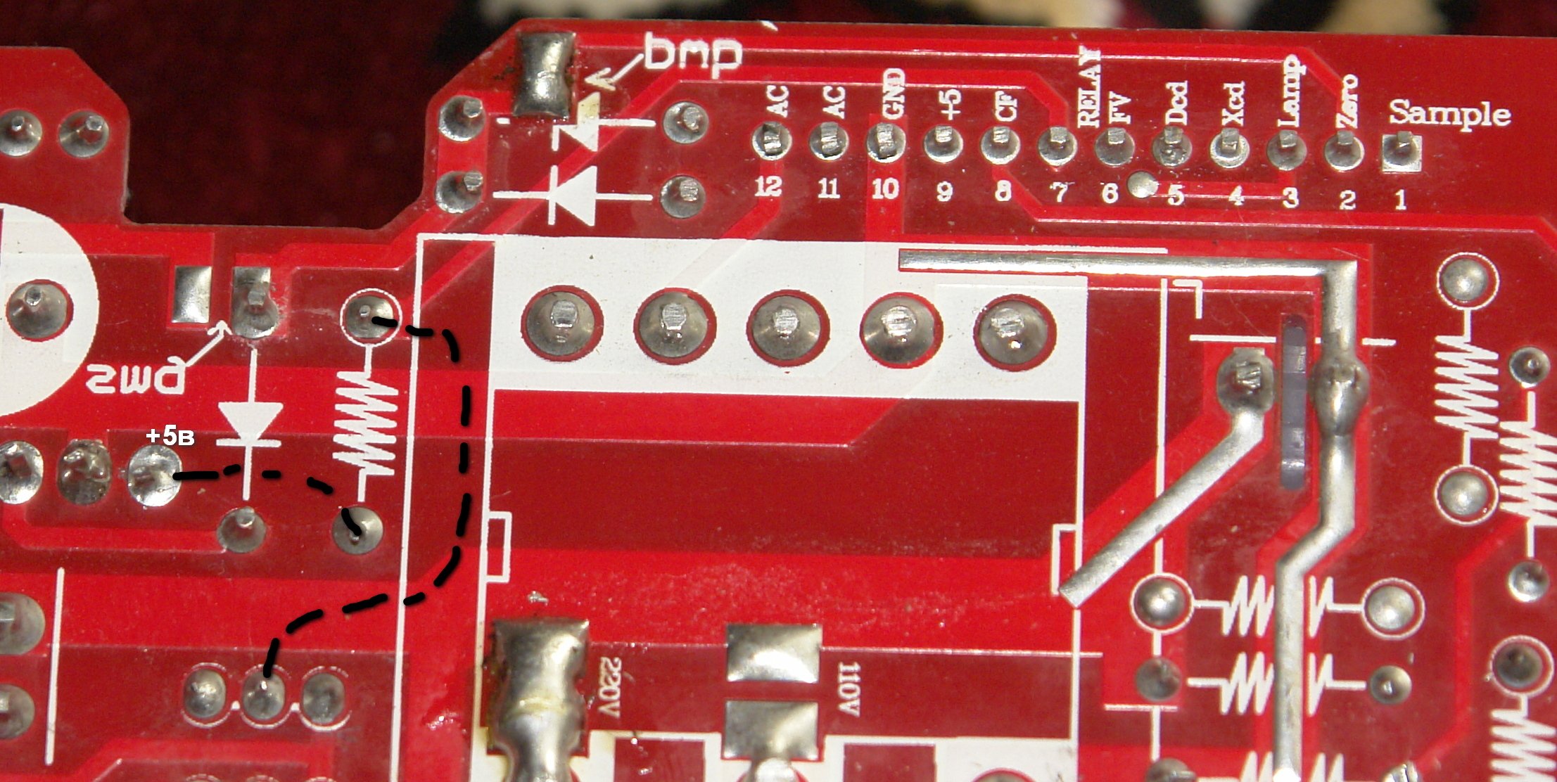

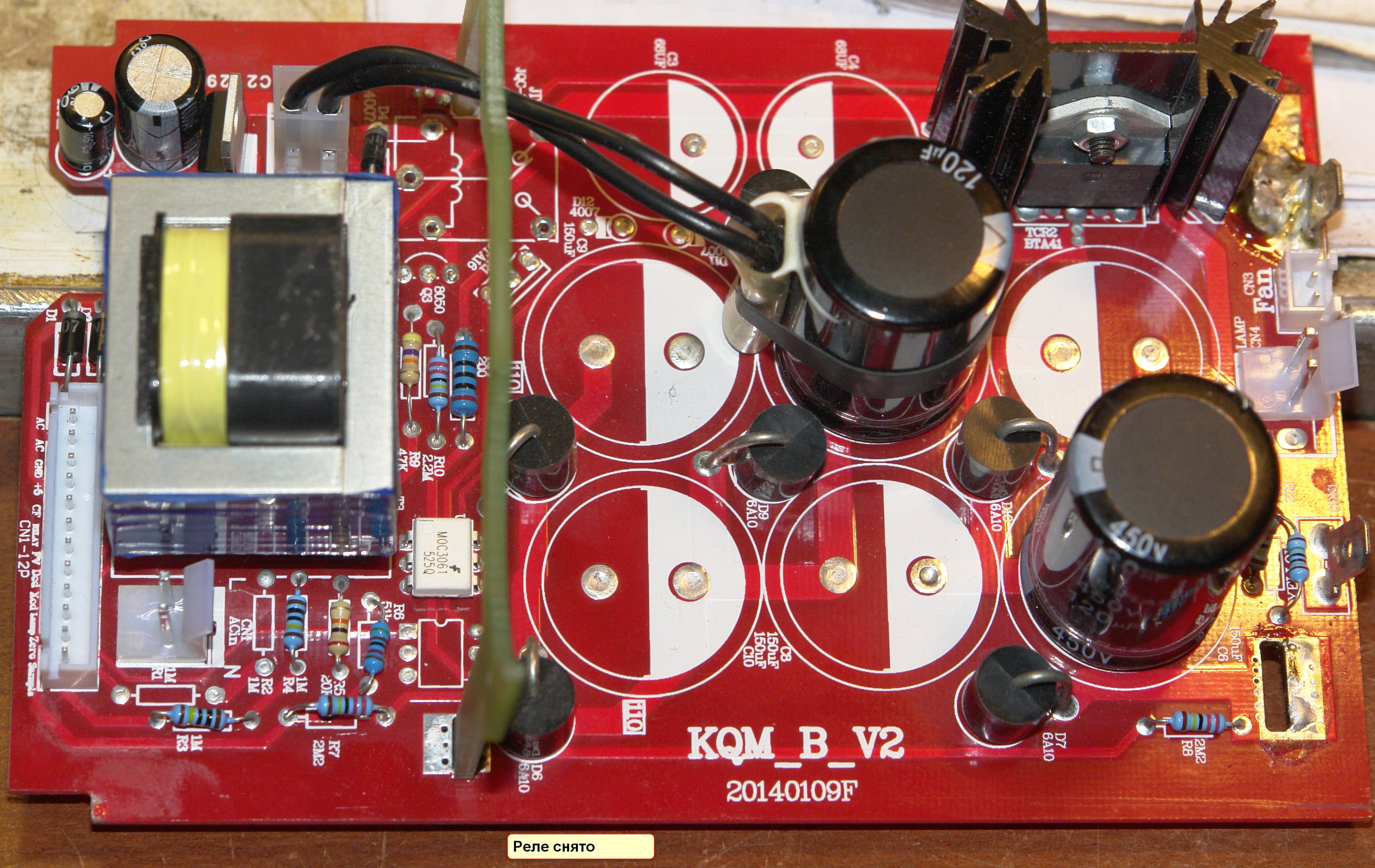

Заметил такую странность: при подаче питания, реле JD2-1 срабатывает (плата управления отключена). Выпаял транзистор Q2-1, затем и Q1-1, всё равно срабатывает. Хотя не должно, т.к. нижний конец обмотки, по идее, зависает в воздухе.Присмотрелся, оказывается в моей версии платы KQM_B_V2 20140109F присутствует ещё один транзистор параллельно Q1-1 (красным цветом нарисовал).Ему на базу через 1 кОм поступает 5в, и он, открываясь, заставляет срабатывать реле. Не понятна совсем его роль. Получается, при включении питания, контакты рвутся, напряжение не доходит до BTA26, зарядки не должно происходить.
В вышеприведённой схеме этот транзистор отсутствует. Однако ранее, в собранном виде, схема работала, всё заряжалось и регулировалось. Возникает вопрос: зачем его сюда поставили и что он здесь делает? И как схема справляется с его "вредным" влиянием?
Re: Falcon Eyes DE-300BW, DE-600BW, DE-900BW, DE-1200BW
Непрочитанное сообщение Impulsite » 27 апр 2019, 10:49
Транзисторы Q3 и Q2 в этой версии схемы отвечают за отключение заряда конденсаторов при аварийном превышении напряжения на батарее конденсаторов. Номиналы резисторов делителя напряжения R4, R5, R6, R7 подобраны так, что если на COND+ напряжение поднимается выше +340 В, транзистор Q3 открывается, реле J2 срабатывает и отключает TCR3 от сети ~220 В.
Транзистор Q1 обеспечивает прерывание заряда при каждом срабатывании лампы. Это делается, чтобы в лампе не возникал тлеющий разряд.
В нормальном состоянии микроконтроллер (на плате управления) поддерживает на базе Q1 низкий уровень напряжения. Q1 закрыт, реле J2 отключено, TCR3 может управлять зарядом конденсаторов. При поджиге лампы выход МК кратковременно, на 0,2..0,5 сек, включает транзистор Q1. Как следствие, J2 остаётся включенным, пока импульс в лампе не закончится и пока МК снова не выключит Q1. В течение этого времени TCR3 остаётся отключенным от ~220 В и заряд невозможен, соответственно, нет условий для возникновения тлеющего разряда.
Разумеется, версия KQM_B_V2 отличается от первой версии и необходимо внести изменения в схему.

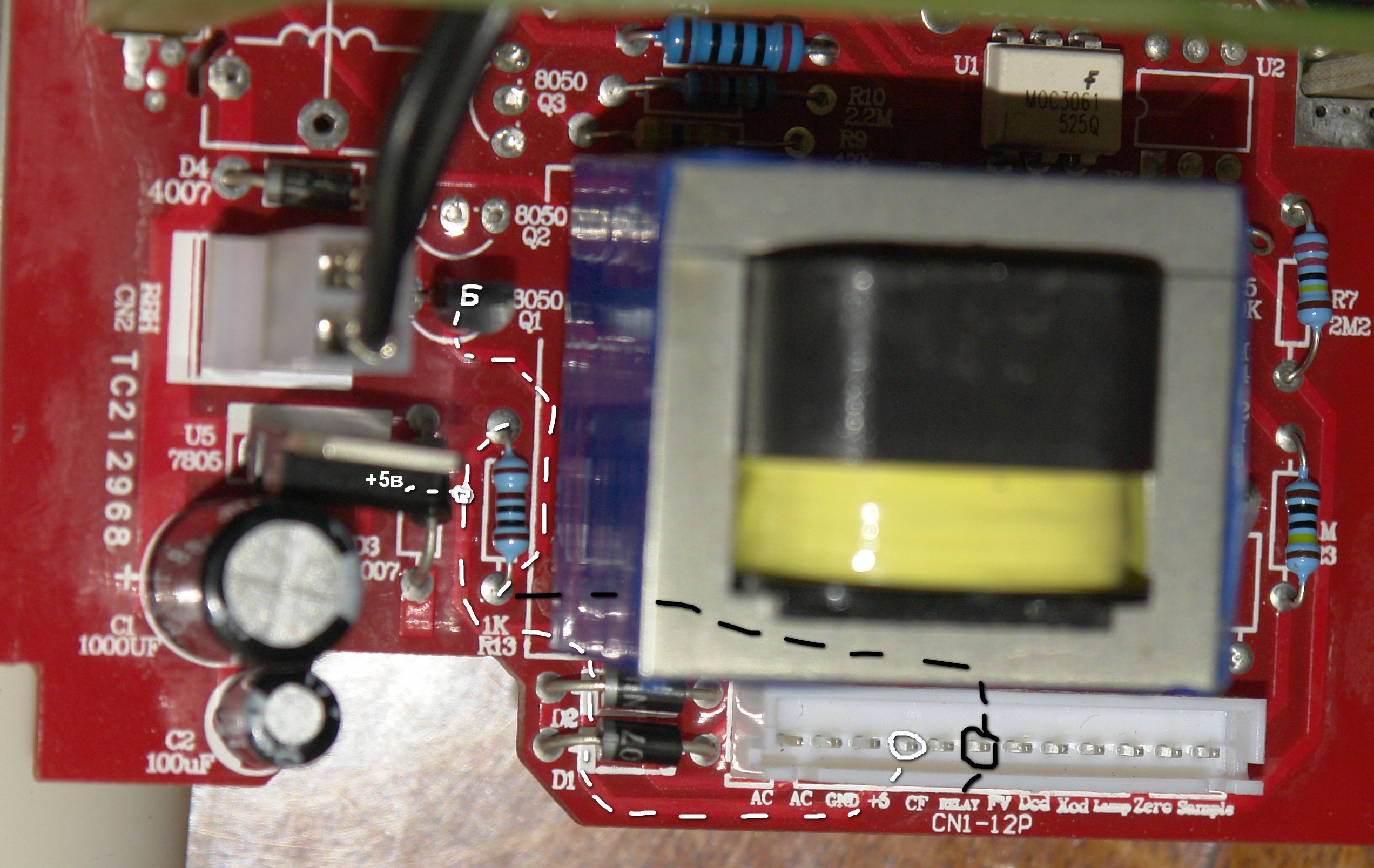

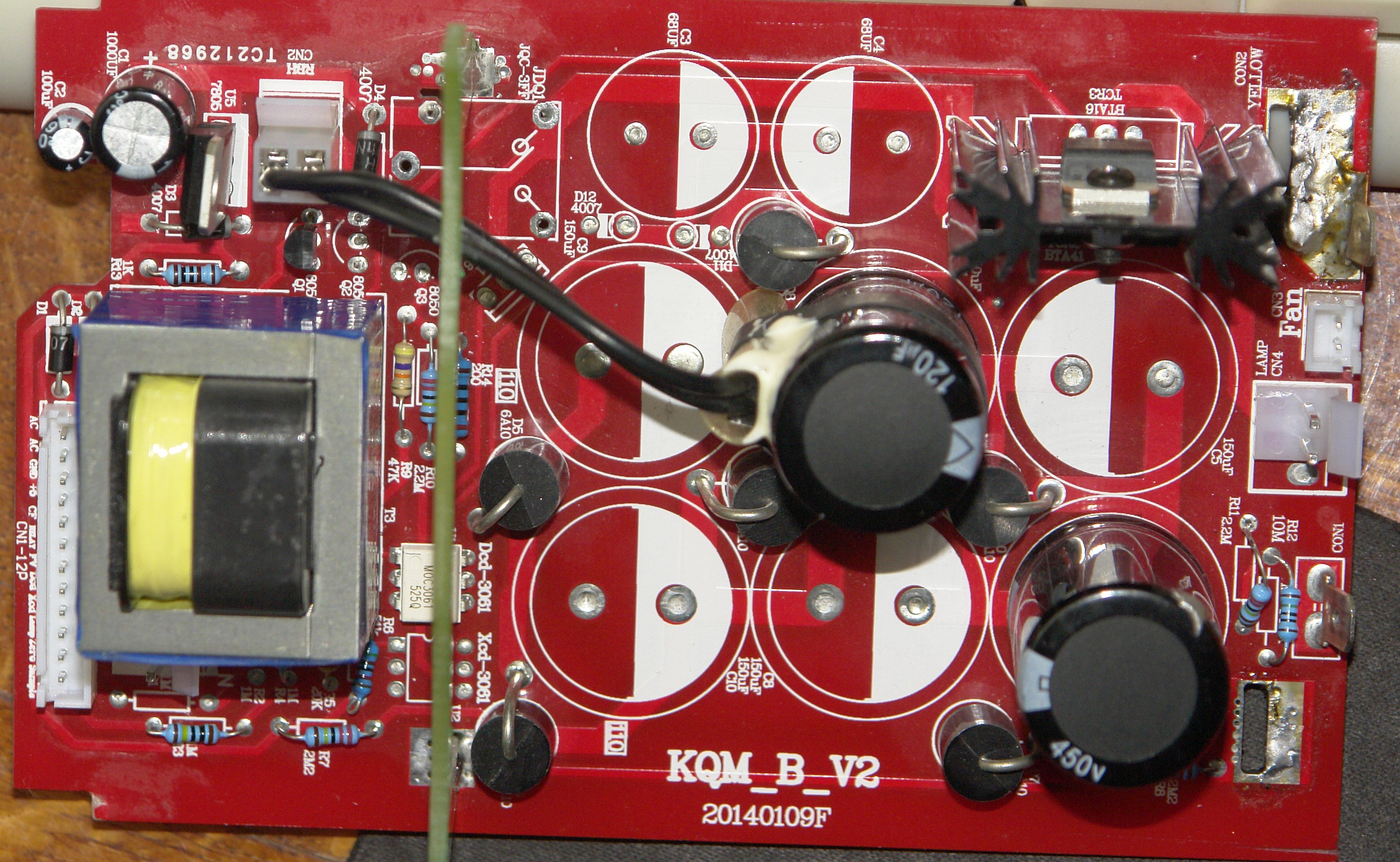

serphil, сделайте, пожалуйста, фотографию нижней стороны платы KQM_B_V2. На имеющемся снимке не удается разглядеть дорожку от базы транзистора Q1 в сторону разъёма CN1-12P. И верхнюю сторону тоже покажите, если она отличается от снимков Вадима_А: viewtopic.php?p=12642#p12642.
Сообщения: 25
Стаж 11 лет 4 месяца
Непрочитанное сообщение serphil » 28 апр 2019, 00:18
Спасибо за подробное пояснение.Теперь всё стало понятно. Нашёл дорожку идущую от базы Q1 к контакту 7 RELAY разъёма CN1-12P. На фото соединения обозначил пунктиром.
Непрочитанное сообщение Impulsite » 28 апр 2019, 10:16

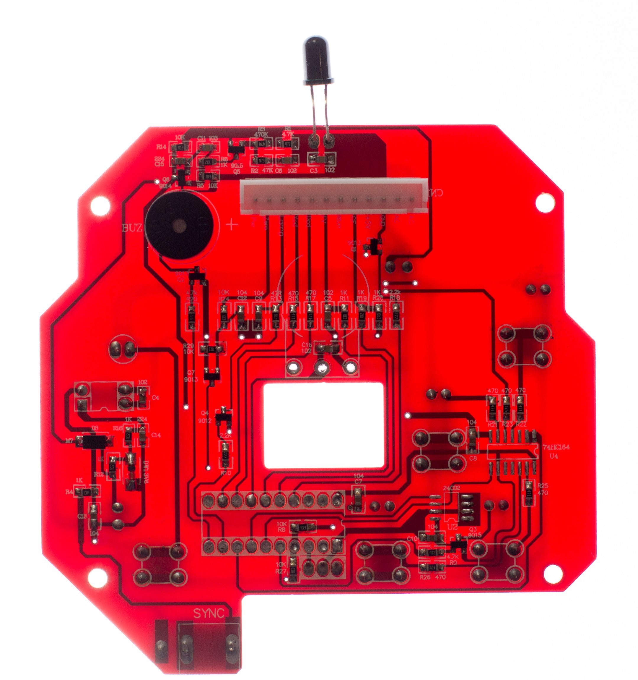

Спасибо! Все очень хорошо видно на ваших фото. Прошу, если найдется возможность сфотографировать и плату управления с обеих сторон, чтобы так же хорошо было видно дорожки. И попробуйте плату управления сфотографировать и на просвет, тоже с обеих сторон. Надеюсь, что по новым фото смогу в ближайшее время внести изменения в схему.
Сообщения: 25
Непрочитанное сообщение serphil » 30 апр 2019, 21:53

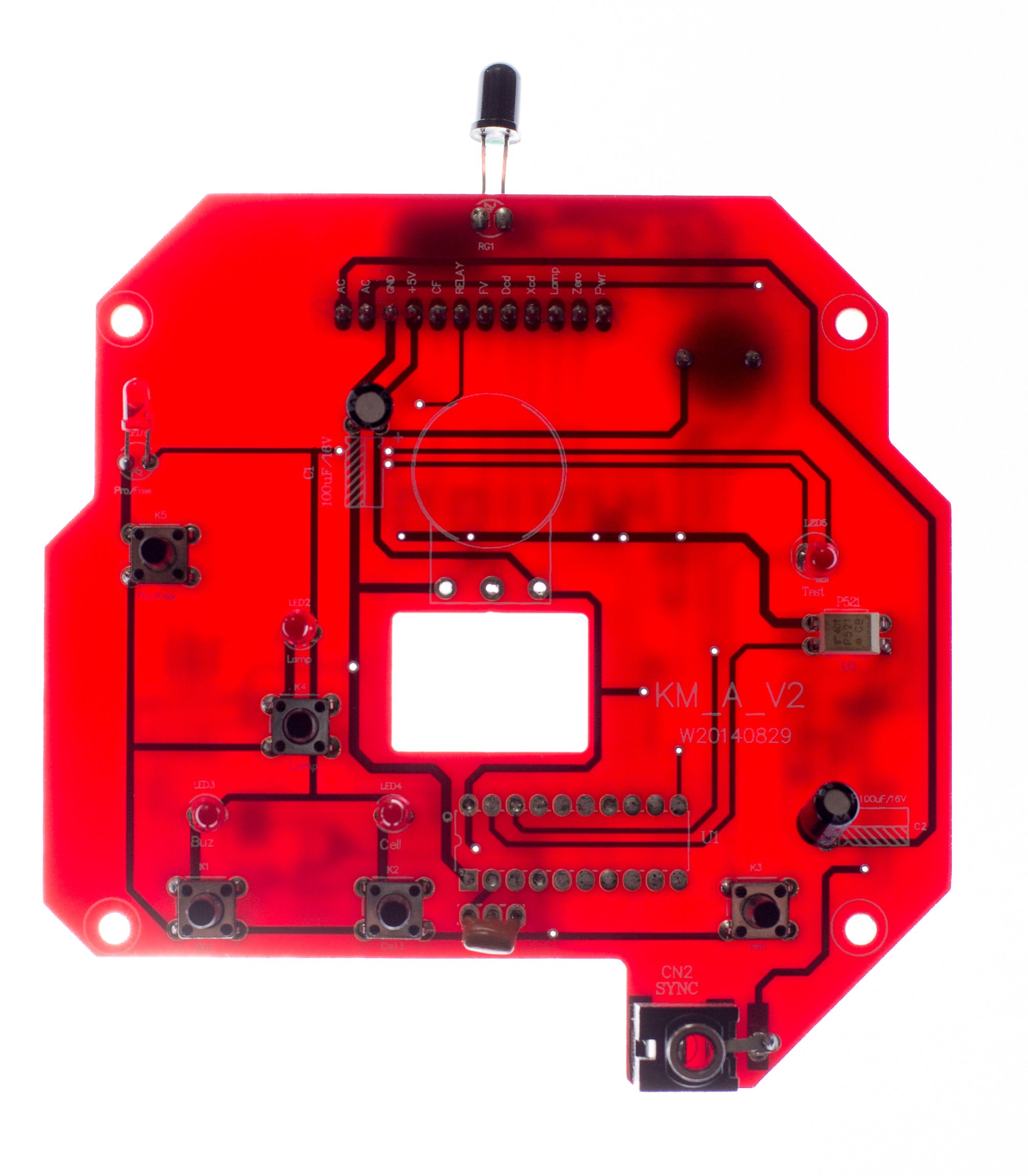

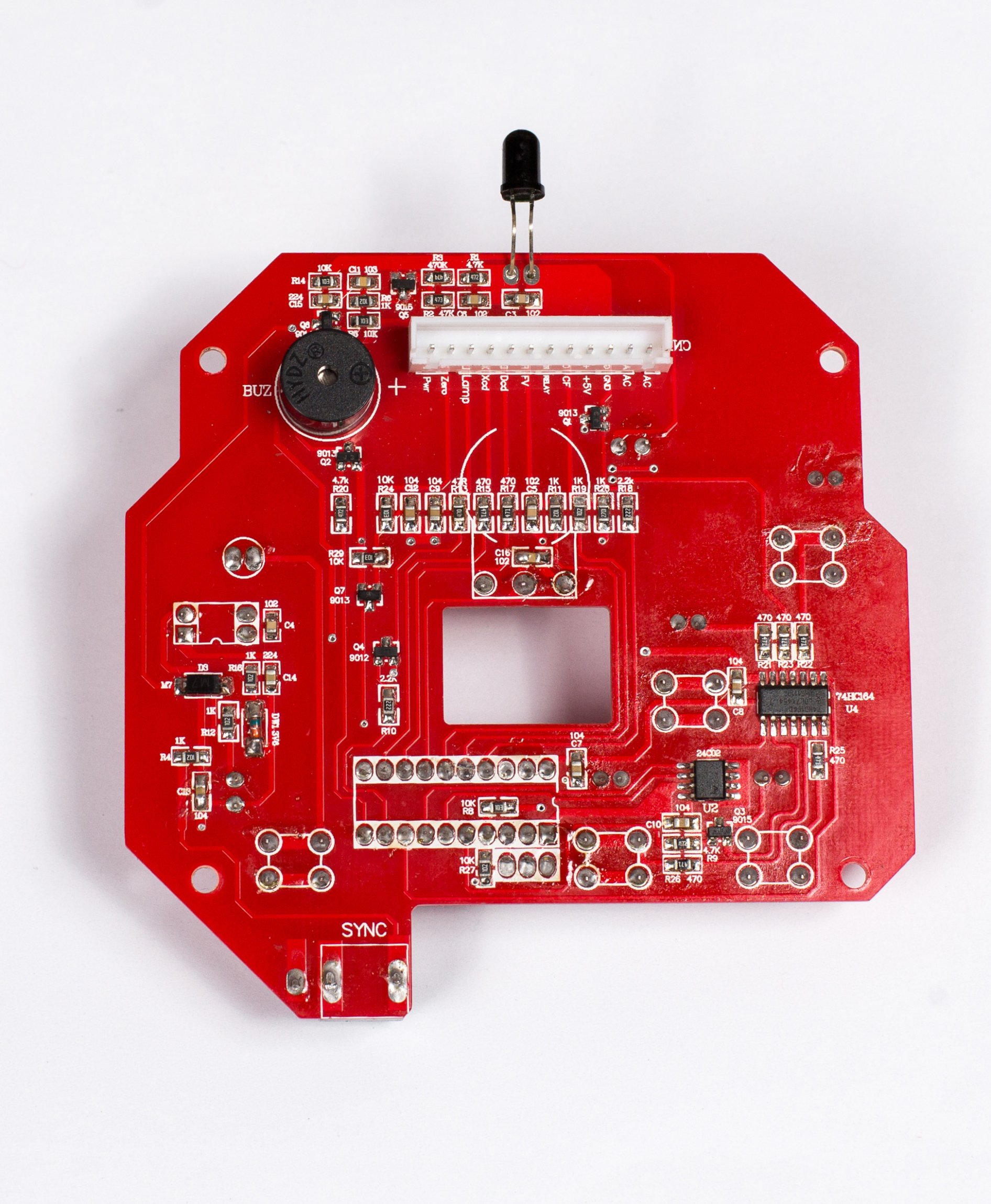

Вот как-то так сфотал. Кстати, да, хотелось бы увидеть схему новой версии, так как не совсем понятно как теперь всё работает с нефиксируемыми кнопками. Если возникнут вопросы видимости деталей, дорожек досниму ещё поподробней.
Непрочитанное сообщение Impulsite » 30 апр 2019, 22:43
В целом получилось вполне хорошо. Спасибо за работу. Наверное, только попрошу прозвонкой уточнить как проходят дорожки под переменным резистором W1 и под микроконтроллером. Покажите пунктиром прямо на рисунке.
Сообщения: 25
Непрочитанное сообщение serphil » 4 май 2019, 10:12
Прозвонкой не стал делать, а снял детали с платы, думаю так нагляднее будет. Ещё с кнопками, наверное, надо будет уточнить, подрисовать контакты, если надо.

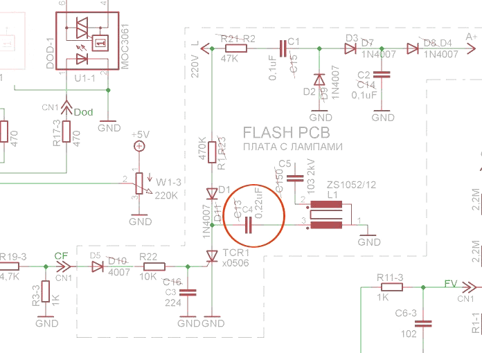

Вчера нашёл-таки почему не было поджига. Вспышка заработала. конденсатор С4 на плате с лампами сильно потерял ёмкость, до пикофарад. Деталь копеечная, а из-за неё столько мороки получилось. Спасибо falcon eyes, выручили очень.
