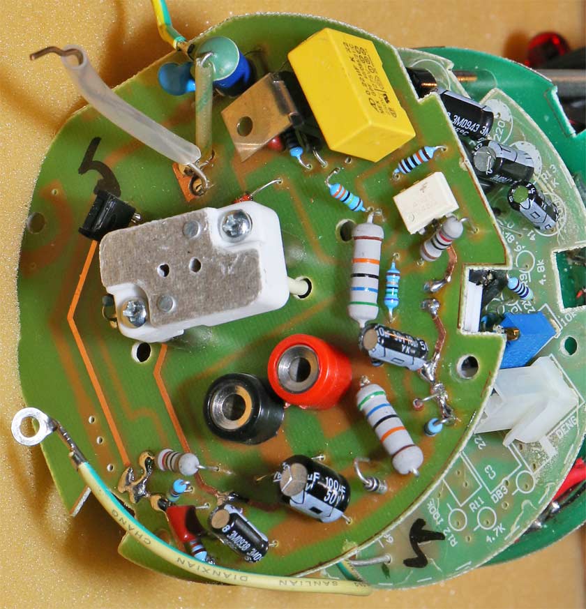

Хорошо. Теперь, разрядив вспышку на выводах лампы резистором 2 килоом 5 Вт (или лампой накаливания 220 В 15..60 Вт) и проверив напряжение на точке TP2 относительно GND, - должно быть около 0 вольт, можно выполнить несложную операцию.
Нужно выпаять один (верхний по фото) вывод маленького резистора R31 и приподнять резистор над платой, чтобы разомкнуть его цепь. Думаю, что можно коснуться к его пайке на нижней стороне печатной платы и, разгрев припой, вытащить верхний вывод из платы.
После этого можно включить вспышку и проверить напряжение на TP5. Оно должно увеличиться до 300 В и, если лампа установлена, то вспышка будет зажигаться стабильно также и на низких уровнях мощности.
Сообщите, пожалуйста, какая ёмкость и напряжение маркировано на больших конденсаторах. И покажите, как выглядит импульсная лампа, насколько сильно она изношена.

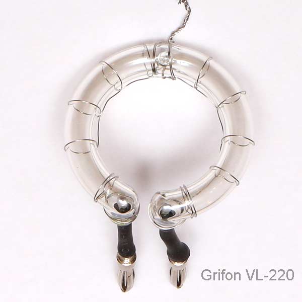

Лампа, как новая. А по факту

Теперь о заниженных показаниях напряжений на точке TP5 или на конденсаторе поджига C18. Как и я предположил, бытовой мультиметр оказался с входным сопротивлением 1 мегаом. Это из-за него получались такие числа напряжения на точке TP5.
Чтобы убедиться в этом, я подключил к источнику напряжения 300 В такую же, как в схеме вспышки, цепочку, состоящую из резистора 560 килоом и конденсатора 0,1 мкФ 400 В (других не оказалось). Так вот вольтметр с входным сопротивлением 10 М показал на конденсаторе напряжение 285 В, хотя в реале там было 300 В. А вот раскопанный в хламовнике MASTEX MAS830 (входное сопротивление 1 М) и вовсе показывает 190 В. Так же, как и ваш М-83, MAS830 занижает показание в высокоомной цепи из-за относительно низкого входного сопротивления.
Не сказать, что я часто сталкивался с такими вспышками, но, следуя статистике сообщений на форуме, мы убедились, что:
- Разделительные диоды D6, D7 исправны. На это указала разность напряжений на TP3 и TP2 на разных уровнях мощности.
- Ёмкость конденсатора C18 тоже почти в норме. Замена на заведомо исправный ситуацию не улучшила.
- Остается последний виновник - это трансформатор поджига T2. Если у вас найдется какая-нибудь старая вспышка, то такой трансформатор можно из неё заимствовать. Вот как на этом примере: viewtopic.php?p=19550#p19550
Правда, нельзя не упомянуть, что иногда бывает и такое, что высокое напряжение находит более короткий путь по воздуху и на раскачку поджига лампы энергии не остаётся. В таком случае, затемнив помещение, можно увидеть искру на проводах трансформатора T2 или на близко расположенных дорожках схемы в момент попыток поджига. И даже слышно слабый щелчок вне трансформатора поджига.
На некоторое время работоспособность трансформатора можно улучшить, если уменьшить величину резистора R32 560 килоом до 100 килоом. Для этого или заменить R32 на 2-ваттный резистор 100 килоом. Или параллельно R32 припаять одно-двухваттный резистор сопротивлением около 150...220 килоом.
И в дальнейшем заменить T2 на новый трансформатор типа ZS1052 или аналог из фотоаппарата Polaroid. Учитывая цену на б/у Поляроиды может оказаться выгоднее взять такой "фотик" донором, чем дожидаться посылки из-за границы. А здесь viewtopic.php?p=15222#p15222, наверное, есть лишний трансформатор.
R31 оставьте, как есть, на половину выпаянным.

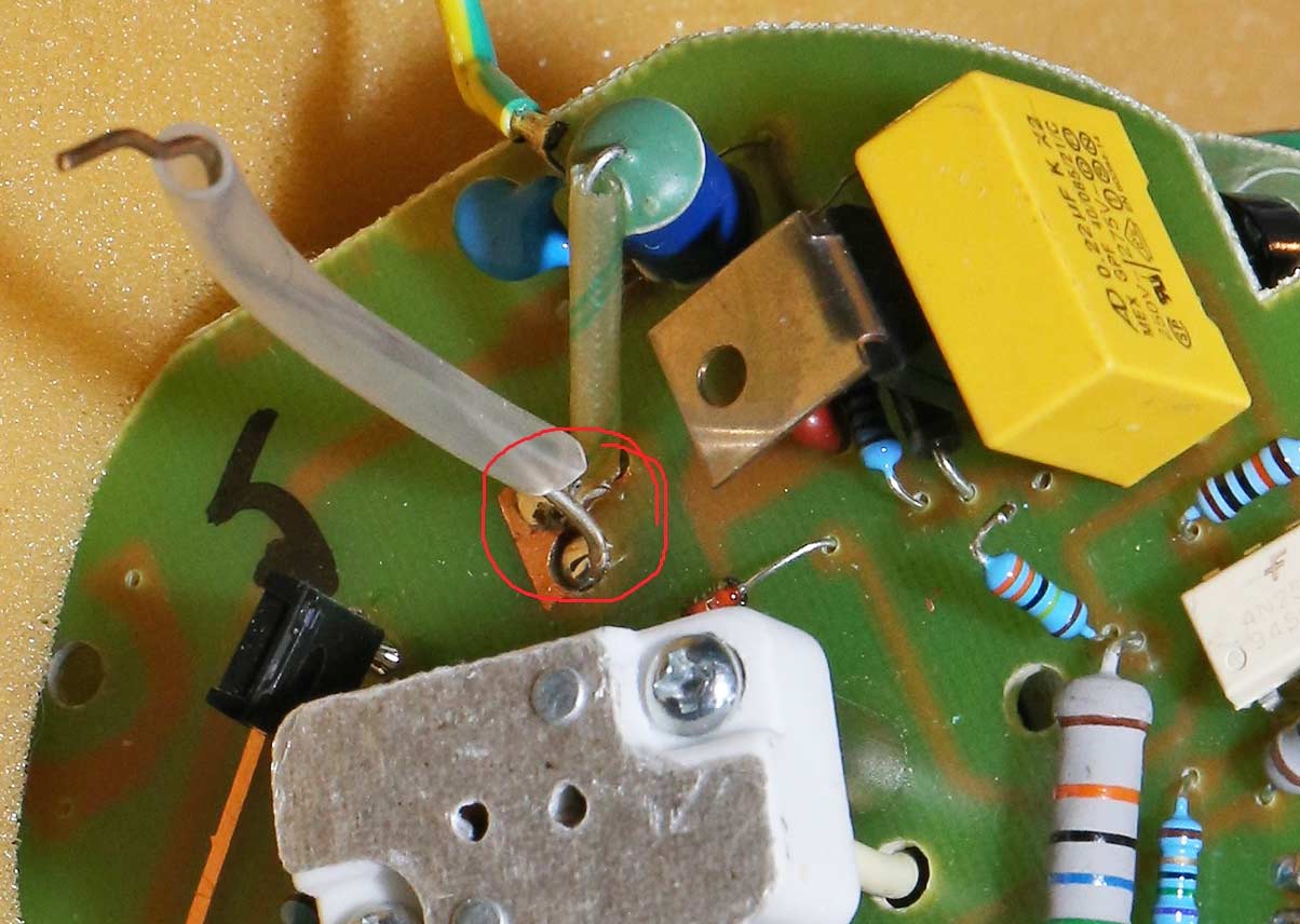

УРАААААА!!!
Спасибо за мысль о трансформаторе. Решил прозвонить его проводки, а заодно и места соединения концов проводки с сопрягающимися соседними деталями. Оказалось отсутствует соединение конца обмотки 2 трансформатора с проводом поджига (совсем отсутствует, на фото обвёл).
Залил припоем и О ЧУДО!!! Похоже, кто-то уже до меня лазил в этой вспышке.
Ещё раз огромное спасибо за помощь. Завтра буду собирать вспышку. По результатам отпишусь.
