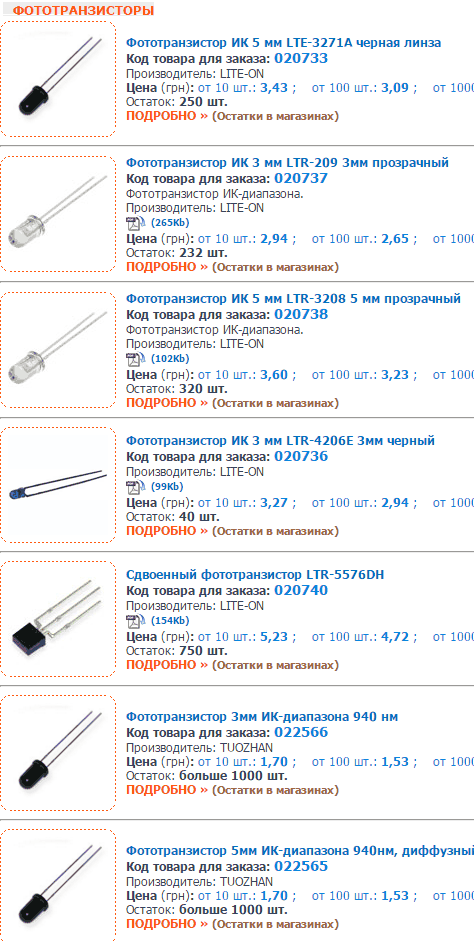

На скринах есть которые конкретно подойду взамен РТ? Пока есть возможность их приобретения и доставки.

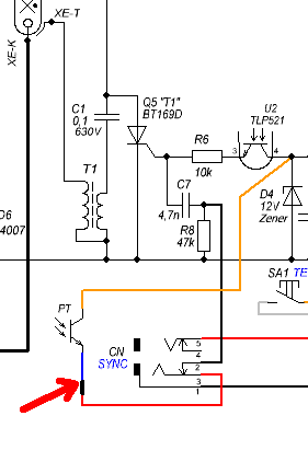

При касании щупом , точки в схеме , отмеченной стрелкой происходит срабатывание вспышки с частотой касания, почти кнопка Тест ?

У китайцев можно встретить ФТ, как тёмном, так и в прозрачном корпусе, на схеме указана марка прозрачного 5mm и, на мой взгляд, схема нарисована не совсем верно, она должна выглядеть так:

Да, я тоже засомневался, что правильно восстановил схему встроенного светосинхронизатора. Но перепроверил. И убедился, что она типичная, практически такая же как в FalconEyes MF-45. Отличается только номиналами проходных конденсаторов и подтягивающих резисторов.
Подтягивающий резистор между УЭ и К тиристора поджига на плате Godox SY8000 предусмотрен, но не впаян.

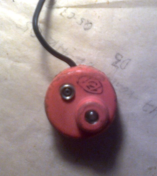

Испытал приведенный на фото светосинхронизатор, древний, (даже не нашел картинки в инете?!) харьковчане делали в 90-х. Тогда были популярны и здорово выручали фотографов ввиду отсутствия отечественных промышленных. Подключал на место Q5 анод-катод. Очень хорошо срабатывает, чувствителен. Думаю, фотодиод в оптопаре U2 отказал. Насколько понимаю, при нажатии кнопки Тест подается напряжение на светодиод U2, который светит на фототранзистор U2, который в свою очередь открывает Q5.
За качество фото прошу извинить, телефоном снято, это только показать.

Да, хвалят этот синхронизатор СФ-3 здесь: http://impulsite.ru/viewtopic.php?p=8632#p8632

И хвалят его не зря!
Несмотря на "древность" схемы она обладает целым рядом преимуществ.
-высокая чувствительность
-высокая избирательность
-высокая помехоустойчивость
ну и как вишенка на тортике - эта схема при исправных деталях не требует никакой настройки
(в отличии от "мерса" и аналогичных).
Про то, что там нет ни одного дефицитного элемента я вообще молчу.
Некоторые сложности наблюдались при сборке на транзисторах КТ315, КТ361, но это уже специфика отечественных радиодеталей (приходилось проверять коэффициенты усиления транзисторов, слишком большой разброс параметров), при использовании ВС547, ВС557 характеристики только улучшаются
