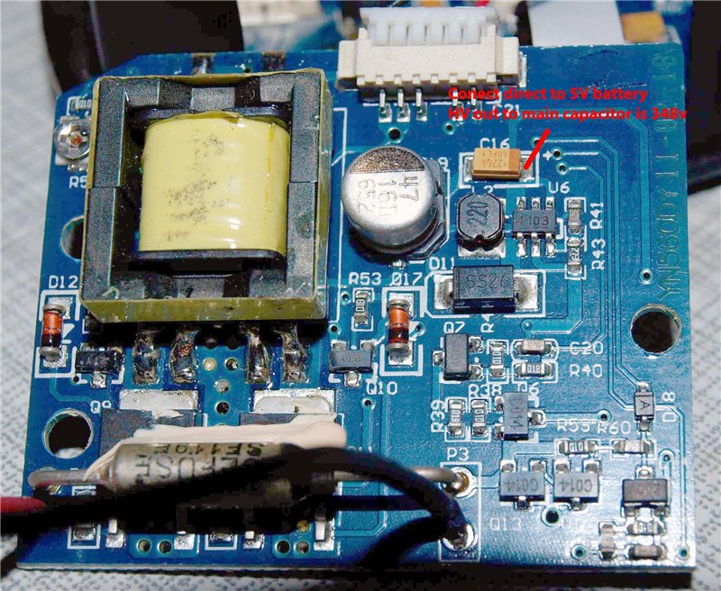

YN560 не могу включить
Непрочитанное сообщение nnk » 16 авг 2014, 19:18
У меня есть YN560, который не включается. Я нажимаю на кнопку включения питания, дисплей загорается, но, как только я отпускаю кнопку, вспышка выключается. Это можно увидеть на моём видео http://youtu.be/2Y72aHE9hOg
Я открыл крышки и удалил все. Оставил только HV плату преобразователя и управления мощностью питания, но ничего не изменилось.
http://youtu.be/KLdVyMVqxIE
Кто может помочь мне исправить? пожалуйста !!!

Re: Yongnuo YN560, есть неполная схема

Непрочитанное сообщение nnk » 17 авг 2014, 06:32
Hi Impulsite!
Thanks for you fast answer and your PM. I conect all part and test again but when I press and hold power button, all led are light up, no zoom sound, HV out is 0 V and as soon as I let go of the power button, everything is shutdown
I connect C16 direct to 5v battery, HV out to main capacitor is 348v, no one led light up, no sound zoom and flash still don't fire
Спасибо вам за быстрый ответ и личное сообщение. Я снова соединил все части и проверил, но когда я нажал и удерживал кнопку питания, все светодиоды включились, звука зума не было, напряжение на высоковольтном конденсаторе равно 0 В и, как только я отпустил кнопку питания, все отключилось. Я подключил 5V батарею прямо на C16, напряжение на главном конденсаторе стало 348v, светодиоды не включились, не было звука зума и поджиг не срабатывает.

Непрочитанное сообщение Impulsite » 17 авг 2014, 16:30
Привел позиционные номера деталей на схеме в соответствие с номерами на новых платах.
nnk, проверьте транзисторы Q6 и Q7. И попробуйте, регулируя резистор R57, уменьшить напряжение на MC до 320...330 Вольт.
И ещё надо проверить, имеются ли на главной плате напряжения (фото здесь: #p13638):
- на конденсаторе C12 напряжение батареи.
- на конденсаторе C13 напряжение примерно 5,1 В
- на конденсаторе C11 напряжение примерно 3,2...3,3 В

Непрочитанное сообщение nnk » 20 авг 2014, 10:28
Impulsite !
Are Q6 and Q7 N-mosfet and P-mosfet ? They're ok.
press and hold power button, led are bright and check voltage on C11 is 3.31v, C12 is 5.05v and C13 is 5.07v but no HV out and all part in HV board is no voltage across
I change main cap to 450v 470uF and connect direct 6v lead acid battery to c16 and try to adjust r57 but HV out are 348v to 422v. C11/12/13 are 0v
I don't understand what happen with my 560 flash, just store it in dry box for 4 month and when I get it out to use, it died
Impulsite!
Q6 и Q7 N-MOSFET и P-MOSFET? Они в порядке.
нажмимаю и удерживаю кнопку питания, светодиоды зажигаются, проверяю напряжение на C11 равно 3.31v, C12 равно 5.05V и C13 равно 5.07v, но нет высокого напряжения, и на высоковольтной части платы нет напряжения.
Я заменил основной конденсатор на 450V 470uF и подключить напрямую 6v свинцово-кислотный аккумулятор к c16, и попытался настроить R57, но высокое напряжение меняться от 348v до 422v. конденсаторы C11 / 12 / 13 - 0 В
Я не понимаю, что случилось с моей 560 вспышкой, просто хранил её в сухом боксе в течение 4-х месяцев, и когда я взял её, чтобы использовать, она умерла

Непрочитанное сообщение Impulsite » 21 авг 2014, 11:22
nnk писал(а):I ... connect direct 6v lead acid battery to c16 ... C11/12/13 are 0v
Подключите эту 6 В свинцовую батарею вместо обычных АА аккумуляторов и проверьте работоспособность вспышки по той логике, что описана выше. А именно, появляется ли напряжение 2,5-3 Вольт на точках Р2:11, Р2:10,Р2:9 при нажатии на кнопку питания "ON/OFF".
nnk писал(а):but no HV out and all part in HV board is no voltage
Так, хорошо. Смотрим схему вспышки: https://impulsite.ru/ctlg/yongnuo/yn560 ... 893183.png
Когда нажата кнопка ON/OFF ("Power On button" на схеме), и при наличии напряжения 2,5...3 В на точке P2:11 "Device ON" и открытом транзисторе Q14 должны открыться транзисторы Q12, Q13, что приводит к подаче напряжения батареи на главную плату.
Если с вспышкой всё в порядке, то на точках Р2:9 "Charge ON" и Р2:10 "Driver ON/OFF" должно появиться напряжение 2,5...3 В. Что приводит к открытию Q7 и Q6 и появлению напряжения батареи V BATT (то есть 5...6 В) на конденсаторе С16. Если преобразователь исправен, то на C19 появится напряжение 10...15 Вольт, это питание драйвера U7. Включение драйвера на генерацию высокого напряжения, примерно 320...330 В происходит, если на точке Р2:9 "Charge ON" имеется положительное напряжение уровня 2,5...3 В. Величина выходного напряжения регулируется подстроечным резистором R57.
Проверьте, появляется ли напряжение батареи, примерно 5...6 В, на конденсаторе C16, если на точку Р2:10 "Driver ON/OFF" напрямую от внешнего источника подать напряжение примерно 3 Вольта относительно минуса батареи.
И также проверьте, надежны ли соединения между главной платой и платой преобразователя по шлейфу Р2-Р8.
И сообщите, пожалуйста, какие батареи Вы используете и уверены ли Вы их качестве? Пробовали ли Вы менять батареи? Часто проблема именно в аккумуляторах, потерявших ёмкость или неподходящих батареях.
