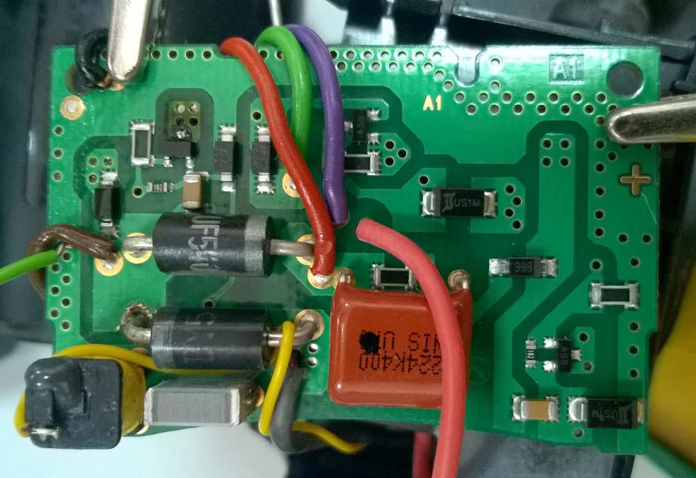

Добрый день, друзья!
Подскажите, пожалуйста, вот тут на плате кружочком красным обведен - это ведь резистор?
Он у меня почерневший и не прозванивается.
Остальные - прозваниваются (номиналы "с тестера" подписаны).
Может кто знает, что за номинал должен быть у выгоревшего резистора?

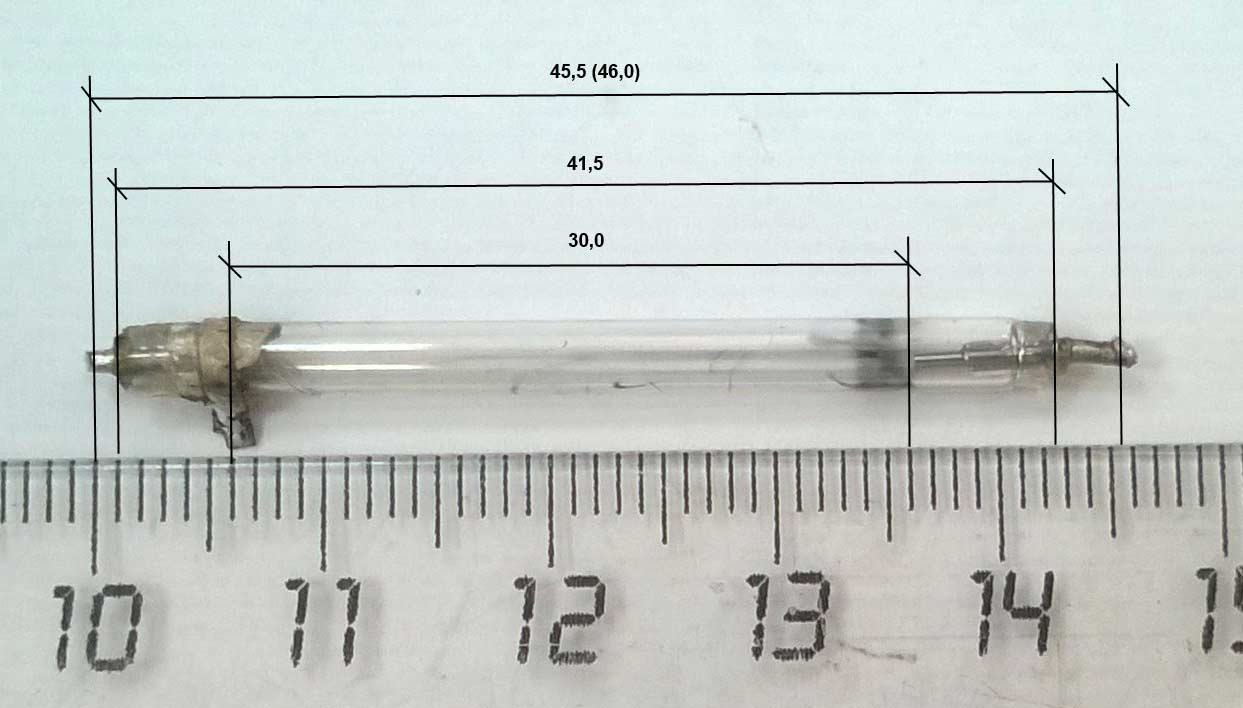

Заменил лампу во вспышке на вот такую:
_http://www.ebay.com/itm/181070146339

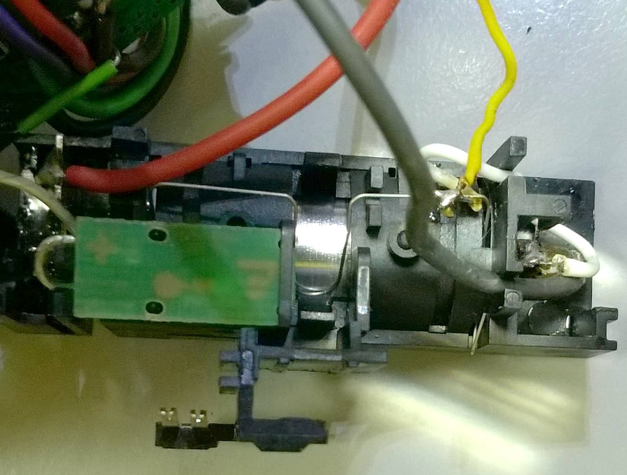

Погодите пока экспериментировать. Сфотографируйте ещё обратную сторону этой платы. В конце недели вернусь из командировки, попробую восстановить схему этой платы. Тогда можно будет более определённо сказать о номинале резистора. И, может быть, кто-то из завсегдатаев измерит детали на плате.
И, пожалуйста, сообщите габариты новой импульсной лампы: длину стекла, диаметр трубки с точностью до 0,1 мм, расстояние между электродами и полную длину лампы.

Фотографии платы с другой стороны:
Габариты лампы:
Измеренный диаметр - 3,5 мм.

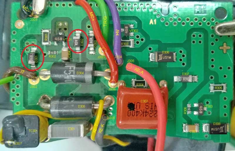

sesh писал(а):вот тут на плате кружочком красным обведен - это ведь резистор?
Разбирался со схемой платы HEAD PCB в головке. Схема трёхкратной вольтодобавки очень похожа на аналогичную вспышек Canon 430EX. Рисунок выложу чуть позже. Стало понятно, что обозначенный резистор из цепи вольтодобавки величиной 1 кОм 1 Вт. Но кроме замены резистора надо проверить исправность транзисторов вольтодобавки VT301, да и VT303 тоже.
sesh, проверьте, пожалуйста, номиналы резисторов, указанные ниже под вопросами.
Все транзисторы на плате - FMMT458.
R301 - 100 кОм ?
R302, R306 - 1 кОм
R303 - 100 кОм ?
R304 - 1 МОм ?
R305 - 100 кОм ?
R307, R310 - 1 кОм 1 Вт
R308 - 22 Ом 1 Вт
R309 - 470 Ом 1 Вт
С301 - 0,047 мкФ 400 В, конденсатор поджига, рабочее напряжение около 330 В
С302 - 0,22 мкФ 400 В
С303, С304 - 0,047 мкФ 400 В, конденсаторы вольтодобавки, рабочее напряжение около 330 В

Спасибо! Исправил в схеме. Вроде R308 - раньше был 0,022 кОм, т.е. 22 Ома, а не 22 кОм ? И по схеме вольтодобавки на этом месте обычно сопротивление маленькое 22...330 Ом.

У меня к лампе припаян тот белый проводочек от поджигающего электрода, с которым она приехала. Вот так:
Он же подпаян к желтому, который идет от TC301 в месте его подпайки к "штатному" поджигающему в головке. Это не вредно?

Не вредно, если провода не мешают свободному перемещению рефлектора. Пружинку, которая держит лампу, я обычно убирал, а жёлтый провод припаивал к поджигу лампы.

Ok.: https://images83.fotosik.pl/815/a72eb9a7179881f1.jpg
Еще одна вещь:
диод D302 в схеме должен быть помечен как B68 (а не как US1J ...) https://images84.fotosik.pl/816/b14958b860980eb4.png
Re: Metz Mecablitz 58 AF-1 (схемы нет, есть примеры по разбо
Непрочитанное сообщение Impulsite » 24 сен 2017, 20:13
Спасибо, поправлю схему.
Я бы хотел увидеть фото реальной платы с признаками неисправности деталей.
По диодам: возможно они исправны, но на их проверку влияют соседние детали и большая ёмкость C801, да ещё и имеющая какое-то остаточное напряжение. К примеру, проверке диода D303 может мешать переход "база-эмиттер" транзистора VT302. Поэтому в таком случае я бы рекомендовал отпаять одну сторону диода и приподнять её до появления зазора с контактной площадкой. И только после этого проверять проводимость диодов.
Аналогично и по проверке ёмкостей конденсаторов C303 и C304.

Я отключил оба диода и понял, что они не работают.
У меня - вместо A6N на плате стоит A75:
U меня - вместо B68 есть B76:
Один диод A75 хорош, другой сожжен:
Показания мультиметра:
хороший диод (A75)
сожженыe:
A75

Я также измерил сопротивление в IT-101 - между коричневым (IT) и черным (MC-) проводом: 0,7 МОм.
Где я могу найти IT102 (TIG022) Это на высоковольтом конденсатором? Где я его найду?
Cпасибо.

mihu7, изучая аналогичную схему вольтодобавки Nikon SB-600 (ctlg/nikon/sb600/pcb-igbt_trig.png) я пришел к мысли, что все диоды на печатной плате HEAD PCB можно все заменить на S1M или другие аналоги с рабочим напряжением 600 В и импульсным током до 15 А. Также и транзисторы заменить на FMMT458, 2SC4505 или другие NPN аналоги с рабочим напряжением 400 В и импульсным током до 1 А.
конденсаторы C301, C303, C304 должны быть на напряжение 400 В и ёмкость 0,033...0,047 мкФ.
Судя по вашим измерениям IT-101 (IRG4BC40W) - живой. А вместо IT102 (TIG022) можно использовать любой IGBT с логическим уровнем управления, т.е. с напряжением на затворе до 6 В. Например, GT8G133, GT8G134 или AP28G40GEO, RJP4002ASA. Смотрите список транзисторов здесь: http://impulsite.ru/viewtopic.php?p=395#p395 Учтите только, что у некоторых корпусов иное расположение вывода затвора.
mihu7 писал(а):ксеноновую трубку и купил ее на eBay
Сообщите, пожалуйста, размеры L, d и e этой лампы по схеме: ctlg/parts/tube/linear/dimensions_linear_lamp.png

@impulsite - Большое спасибо за вашу помощь. Размеры лампы я дам, когда я вернусь с работы. Мне нужно выпаять лампy.
Еще один запрос - Я не знаю электронных элементов - можно диоды B68 и А75 заменить таким диодом [SOD123F] CMMR1-10TR https://www.tme.eu/pl/Document/8a83ef97 ... R1-DTE.pdf ?
Другие детали (FMMT458, US1M) Я нашел и купил.
Непрочитанное сообщение Impulsite » 29 сен 2017, 16:00
Да, спецификация вполне пригодная.
