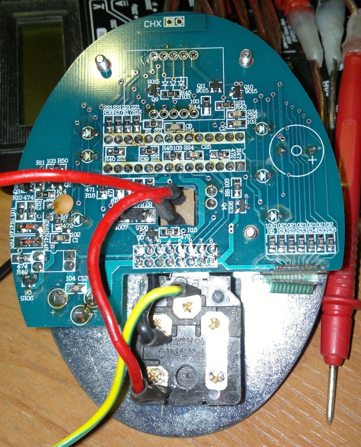

Друзья выручайте.
Rekam Recam Opus Digi 300M - чую я попал на написание прошивки под контроллер с этой вспышкой.
!!! Может быть есть у кого знакомые в сервисе с данными вспышками и может продать прошитую микруху !!!
В общем, подал питание 3 вольта на плату контроллера с целью отремонтировать усилитель синхронизатора.
Был сломан от температуры видимо конденсатор, который развязывающий от оптотранзистора 1 нанофарад. Заменил его. Воткнул обратно плату контроллера и всё тишина вообще. До этого хотя бы оно включалось и регулировалось по заряду, сейчас походу просто кирпич.
Грешу на подохший контроллер, либо у него какая то защита внутри программная включилась. В понедельник пойду к парням, которые смогут посмотреть МК на программаторе и проверить вообще камень живой или нет.
Камень по питанию звонится нормально, КЗ нет. Просто не включается - табло не горит.
Отдельно скажу спасибо человеку, который снял напряжение на конденсаторе в разных режимах. Хотя бы понимать, что в программе писать, если все-таки придется это делать.
Еще бы алгоритм понять, как это работает, если обратноинжинирить.

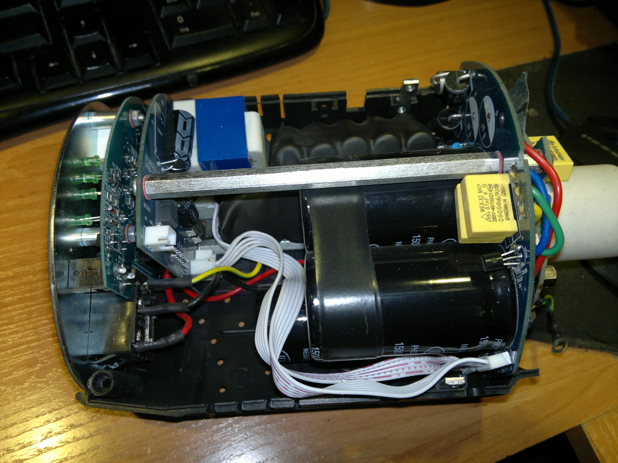

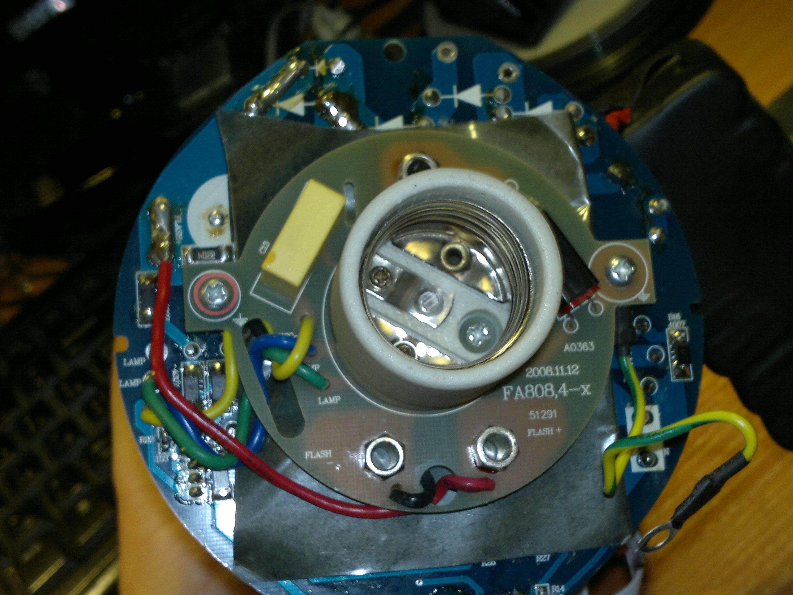

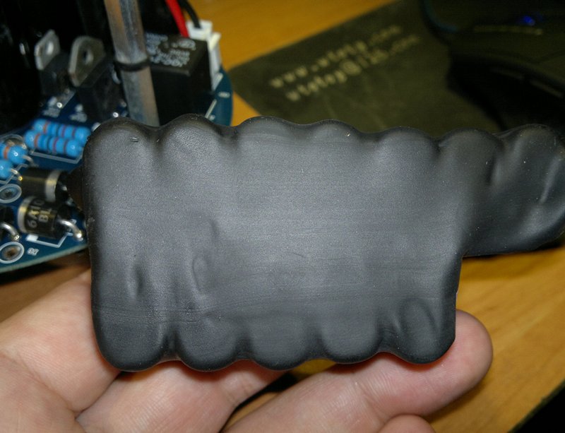

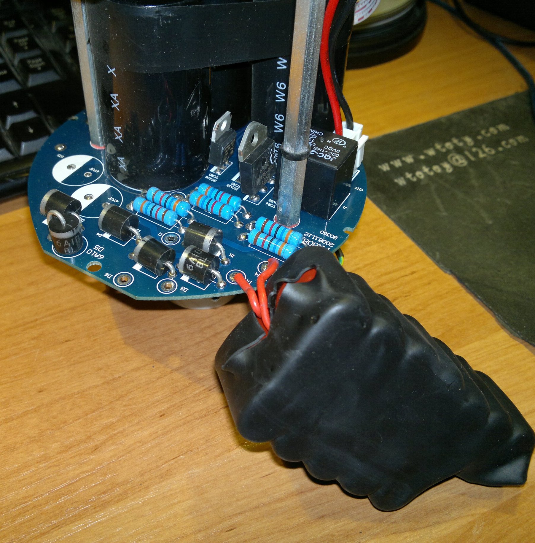

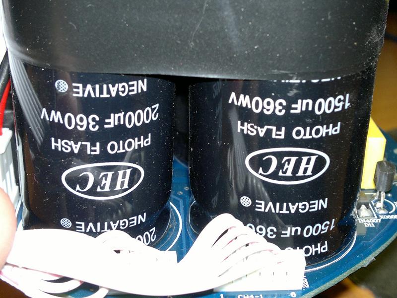

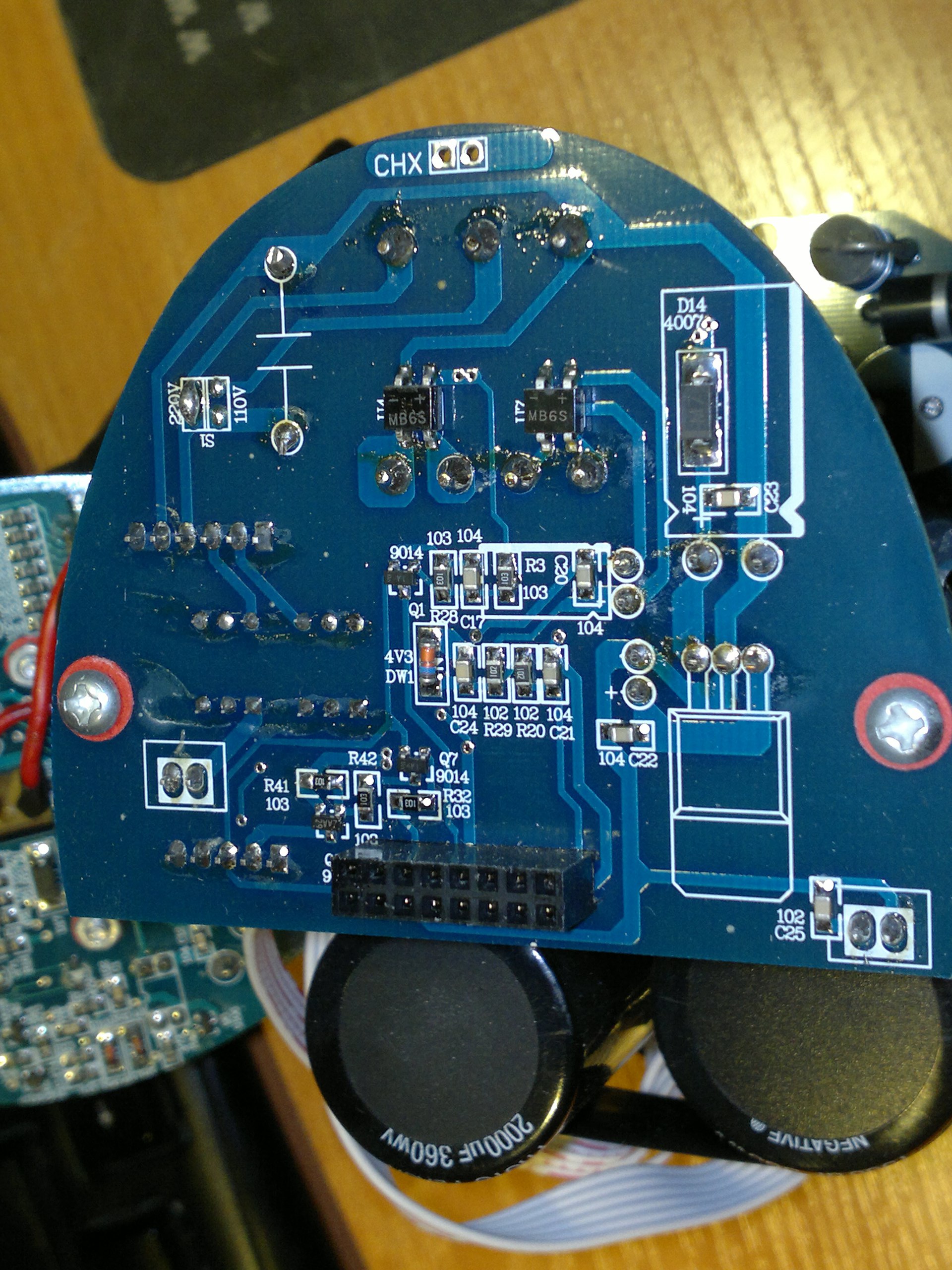

Вот фотки моей версии, в которой китайцы наконец-то додумались уместить банк пленочных конденсаторов вместо электролитов.
Полноразмеры под спойлером:
Показать

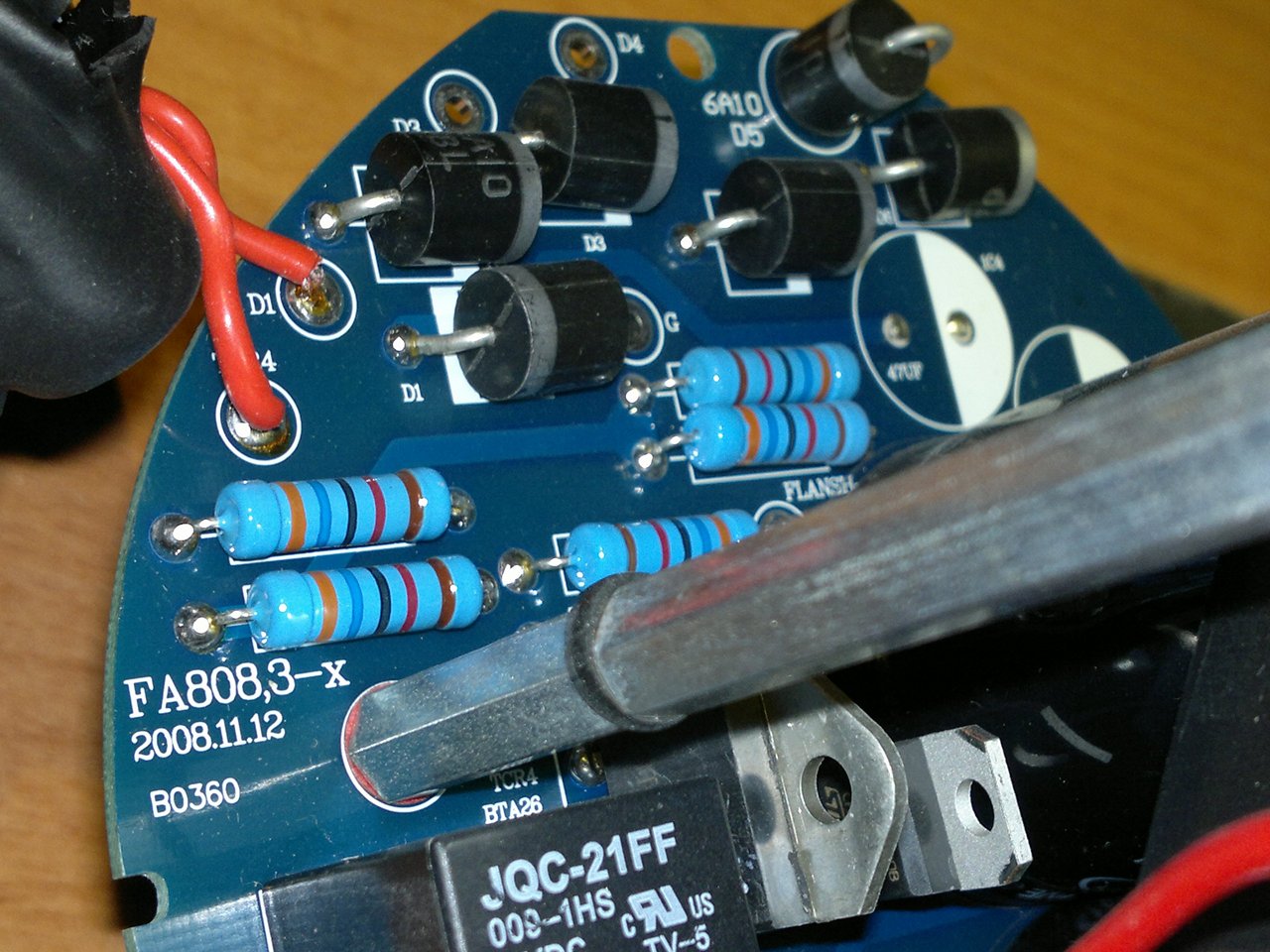

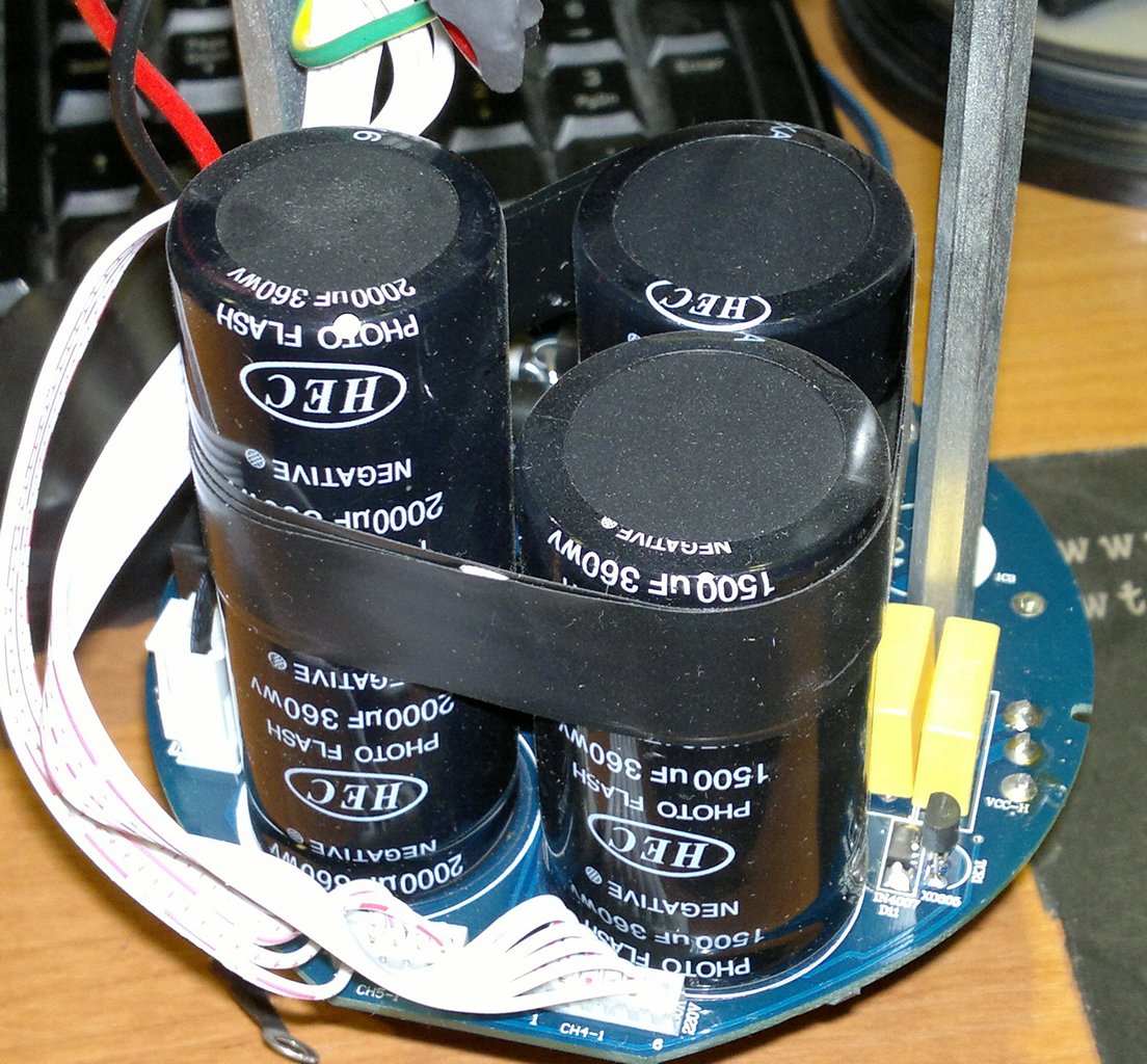

Кстати говоря, все аксио 200-ки, которые побывали, я электролиты аналогично поменял на 6-8 микрофарад пленочники. Возвратов не было!
Силовую часть думаю нет смысла на данном этапе подробно фотать, и так больше двух суток угробил на нее. Срисую схему будет понятнее.
Чую, проход нуля реализован путем доп обмотки с трансформатора просто и сердито. Видно, что у второго диодного моста, - после выпрямителя, нет электролита! И там стоит Q1 транзистор. И потом это дело все уходит на МК.

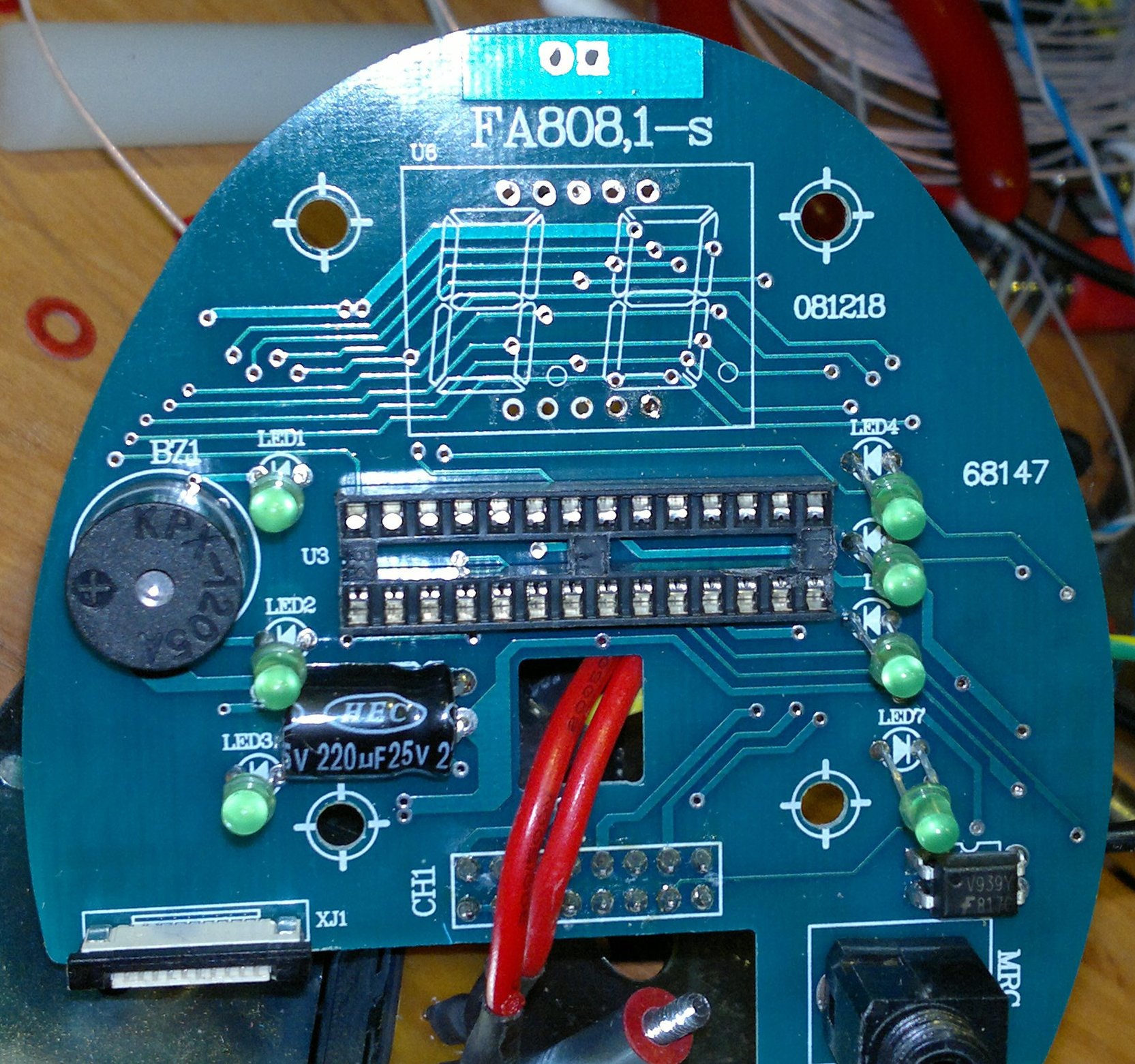

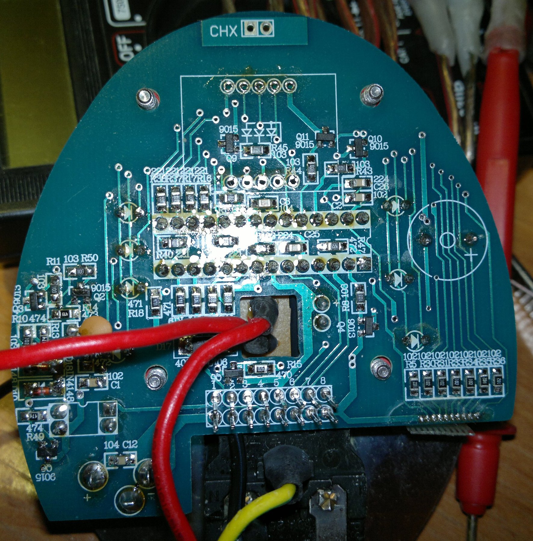

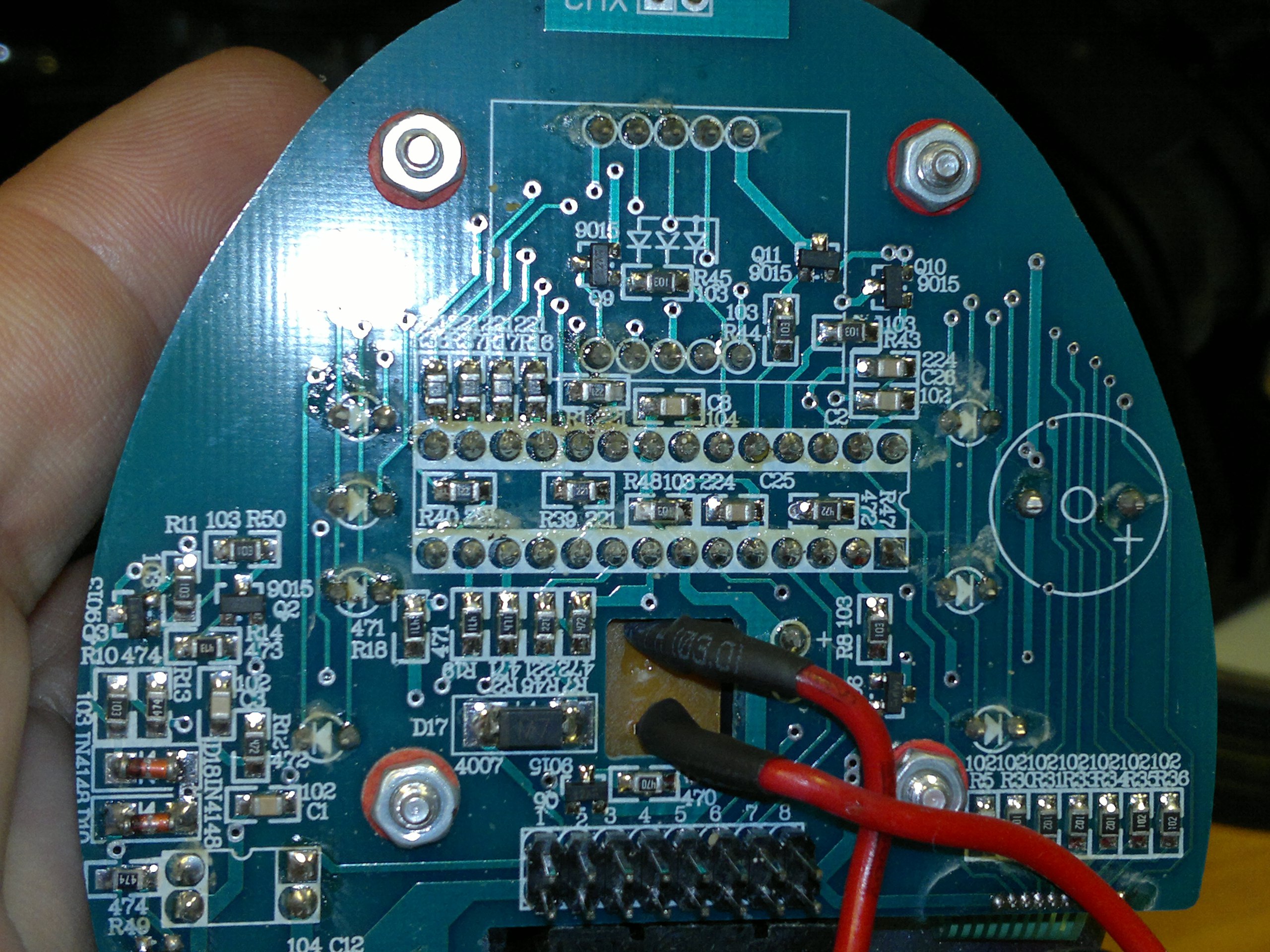

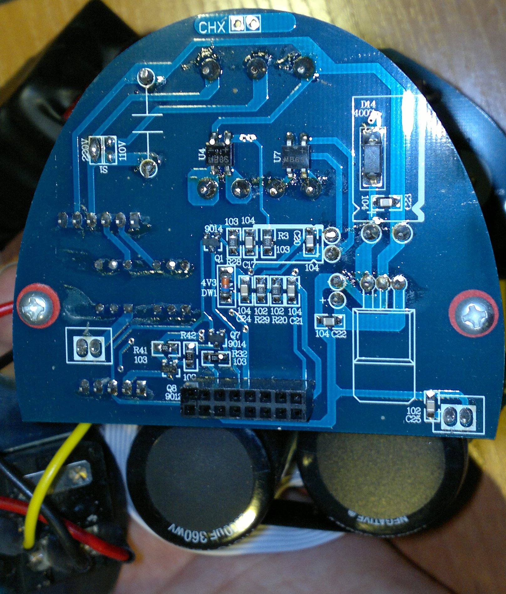

Отпаял индикатор - все равно его обзванивать, чтоб прописать таблицу вывода для МК.
Показать Тут был человечек один на форуме, который любитель поснимать напряжения со вспышек. Дружище, сформируй таблицу, пожалуйста, по измеренным вспышкам и закинь мне сюда в эту тему общую табличку с экселя допустим... или на почту через личку.

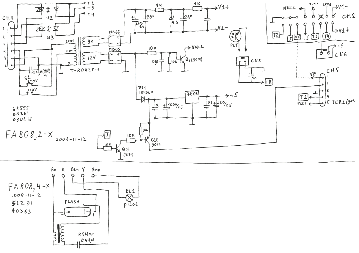

О, как хорошо! Практически полная схема. Спасибо, photocanon!
- Стаж 11 лет 7 месяцев
- Откуда: Новосибирск
Re: Recam Opus Digi 150M, 200M, 300M, есть схема (частично)
Вообще-то - схема полная, просто не указал номера элементов, кому надо разберутся. Точнее, нормальные инженеры разберутся.
Плату контроллера как-нибудь поправлю, перерисую.
Вообще, как я уже понял, платы вспышек самих одинаковые для серии - меняется просто контроллер управления и платы согласования.
В моей версии тиристоры, которые T3, T4, были объединены. И схема заряда не такая, как на первых рисунках. В виду того, что все-таки от электролитов отказались. Потому что они от переполюсовки в работе на переменном напряжении вскипают быстрее. А металло-пленочные они униполярные приборы и греются не так сильно.

финальная стадия написания "кирпича"
щас идет отладка очередности сигналов после прихода синхры

Тестирование эмулятора силового конденсатора, для отладки режимов работы: https://vk.com/video70609600_456239042
Собственно, на осциллографе видно, как заряд гаснет и нарастает, на заряд стоит 1 кОм на разряд 140 Ом.
на заряд PNP маломощный, на разряд TIP31C npn.
И по сути почти финал разработки, сегодня уже не успел заснять. Пока думаю над самодиагностикой... Надо наверное все-таки сделать... хотя бы проверку залипшего реле и пробитого симистора. )))
Пока по итогу вот так: https://vk.com/video70609600_456239043

Сейчас реализовано все перечисленное кроме диагностики, за ссылки спасибо посмотрю в ближайшее время, а то и так уже затянул с написанием...
Плюс я еще не смотрел инверсия там по реле или нет... на этапе отладки буду делать.
Вчера столкнулся с проблемой епромки на Raylab Grant - у меня как бы вся инфа хранится внутри Контроллера - и избыточная запись и чтение убраны. На примере данной вспышки, т.е. потеря работоспособности при ошибке на записи, решил еще добавить таблицу разрешенных значений для памяти. Если память прочиталась и там белиберда, тогда просто брать дефолтные значения, чтоб пыха ни в коем разе не просто зависла, а все-таки продолжала работать.
За алгоритм все равно спасибо - он почти реализован, кроме моргания в режиме выбора пилотника, это, в принципе, делается просто: надо флаг выделить под сигнал.
PS: в итоге проделанной работы считаю, что логичным завершением будет разводка своей печатной платы, и производство универсального контроллера, который можно будет подключать к любым расширительным устройствам:
