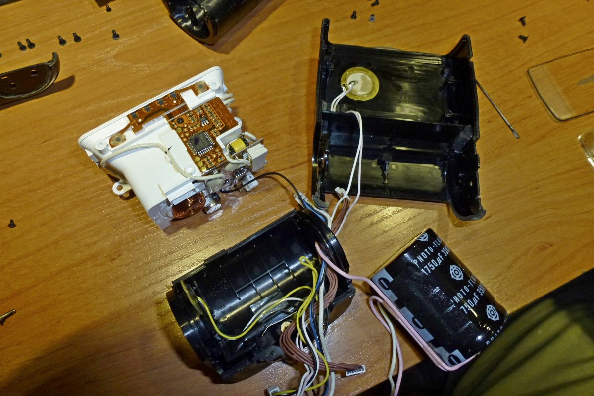

Коллега photocanon прислал фото с разборки вспышки. Удивляет основной конденсатор 1750 мкФ 350 В - практически в прежних размерах "плотность энергии" возросла на 25% по сравнению с SB-800. Ранее энергия заряженного конденсатора была 76 Дж при рабочем напряжении 330 В, в SB-900 номинально энергия конденсатора равна 107 95 Дж при рабочем напряжении 330 В. Максимально - 107 Дж при напряжении 350 В.

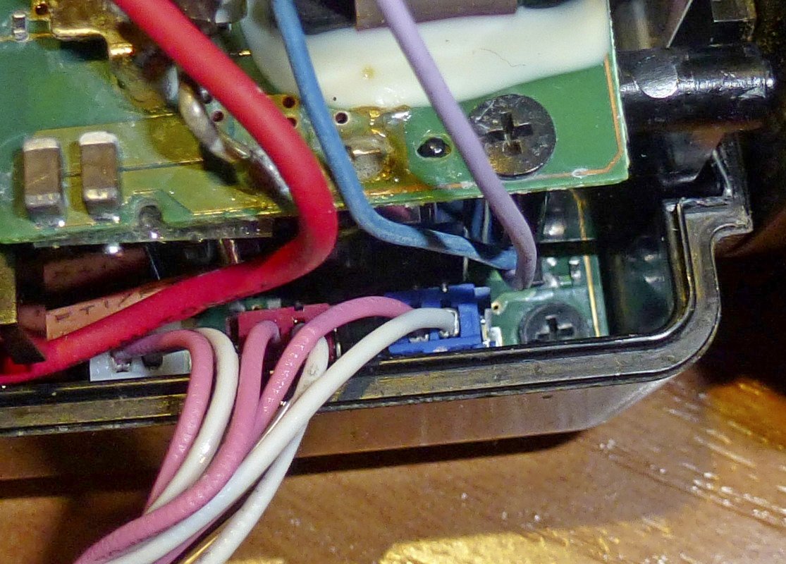

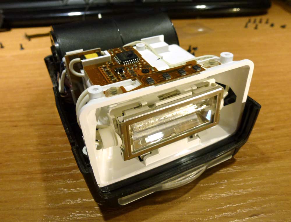

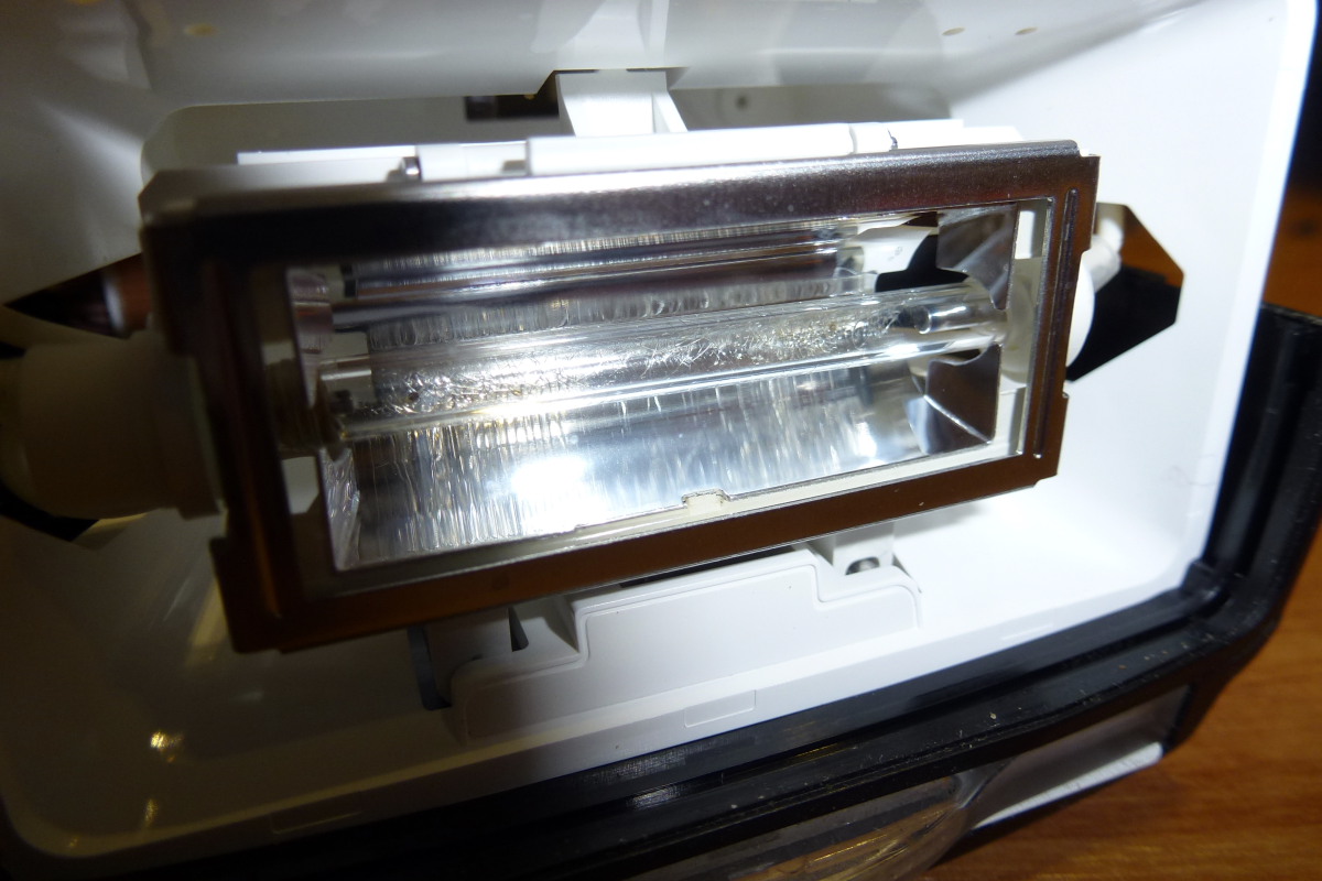

Непрочитанное сообщение photocanon » 2 ноя 2016, 21:05
Доброго вечера. В общем, пришел такой вот трупец на замену лампы, по фото сверху видно что лампа в труху.
Было произведено замена лампы после чего обязательный тест на исправность в режиме 1/128 -1/1 с шагом вспышки, для проверки всех режимов по мощности.
Дойдя до 1/2, перестает заряжаться конденсатор. Как следствие обрыва провода (-) идущего на конденсатор с преобразователя.
Собственно заменены провода на витые провода МГТФ - в тефлоновой изоляции. Попарно сечением 0.35 мм2 каждый. Родные провода имеют слишком маленькое количество жил - всего 7, чтобы использоваться в гнущемся цикле. Поэтому выбор пал на многожильный провод использующийся в истребителях. )))
Для замены проводов и была разобрана вспышка до конденсатора, чтобы отпаять старые и припаять новые.

В таблице конденсаторов фото от Hitachi нет на 1750 - только на 1500 по максимуму. Забыли видимо вписать, да и если там почитать давненько поменяли оболочку с надписями. Вроде как должна присутствовать крупная надпись HITACHI . Пыхнул по кадру на максимуме обеими вспышками 800 и 910. На 1/3 диафрагмы 910 ярче.
Не понятно почему на сайте NIKON заявляют при 35мм для 910 ведущее число 34 когда как для 800 при этом угле ведущее 36. :roll:
Ответили, что в каталоге нет его, но на самом деле делают такие 35 х 47мм. По блату готовы отправить 10 штучек по 38 евриков. За доставку отдельная плата. :D

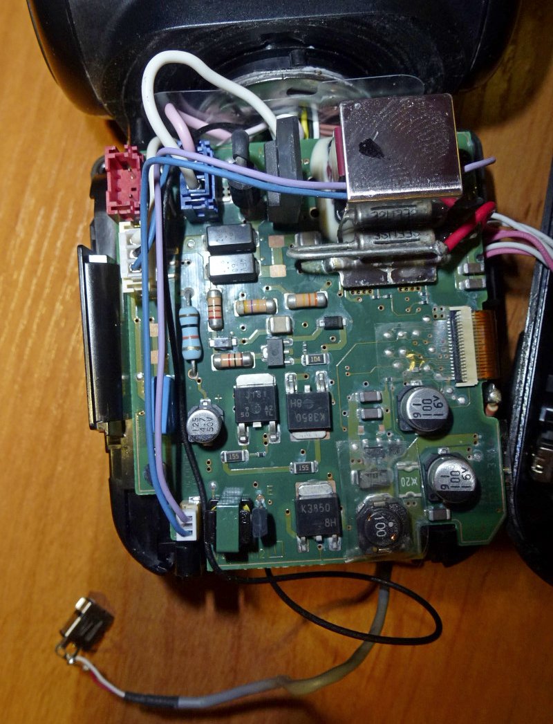

Доброго времени суток всем форумчанам!
При фотосъемке резко перестала работать SB-900.
Проходил только еле заметный разряд через лампу при нажатии кнопки тест.
Как показало вскрытие. Отломался проводок поджига от лампы при зуммировании головки. В результате IGBT оказался пробит, заменил на такой же. Проблема не ушла, трансформатор поджига проверил вроде как цел 78 Ом к одной ножке (та что уходит на лампу) между двумя другими менее 1 Ома. Подозреваю, что пробил тиристор поджига, подскажите где он расположен? Ветки по вспышкам Nikon перечитал, может где-то пропустил обсуждение данной проблемы. Подскажите, что еще может выйти из строя при обрыве поджигающего провода от лампы?

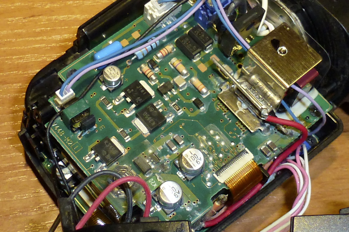

Тиристор поджига находится на обратной стороне платы преобразователя, корпус SOT-89 с маркировкой "CD". Это CR05AS-8. Управляющий электрод (УЭ) тиристора соединяется с "большим" резистором 100 кОм, а анод - с диодом, маркированным "B84". Картинка https://impulsite.ru/ctlg/nikon/sb900/v ... powerb.jpg

Спасибо большое за ответ. Так как мой пост был опубликован не сразу из-за проблем с регистрацией на сайте, уже сам его успел найти по схеме 700ки - он оказался целым. Вспышку уже сделал, был обрыв в подводящем проводе к лампе. Еще раз спасибо за ответ. Подскажите как называется тип провода подходящие к лампе вспышки?

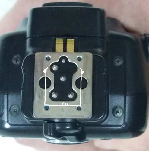

Покажите макрофото пластины той стороны, которая теперь наружу. Там, по идее, должны быть следы износа, ямки от зажима.
Сообщения: 16
Стаж 8 лет 6 месяцев
Re: Nikon SB-900, есть сервис-мануал
Непрочитанное сообщение bezpeka1 » 27 июл 2018, 16:49
Вот с телефона.

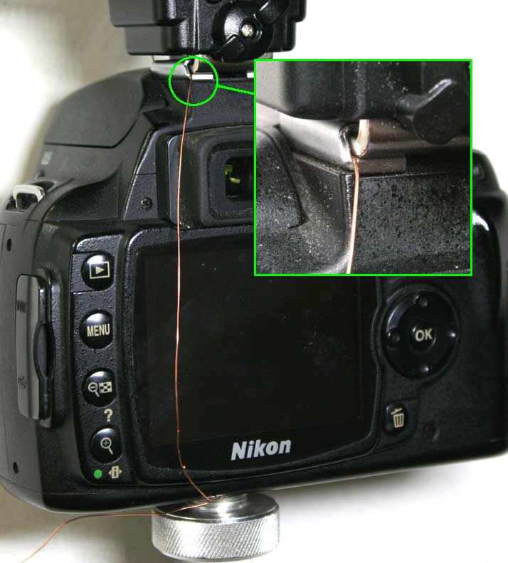

Очень хорошо. Вы проверили моё предположение об ослабших винтах, но пропустили замечание Martemyanovichа, что имеется проблема с Nikon D700. В такой ситуации проверять на другом D700 было нелогично. Замечу, что подобная проблема башмаком встречалась также у Nikon D200, D300, D300s. Причина в неудовлетворительном электрическом контакте обоймы башмака с корпусом камеры ("массой", "землей"). И проявляется обычно при вертикальной компоновке кадра, когда массивная вспышка висит сбоку камеры.

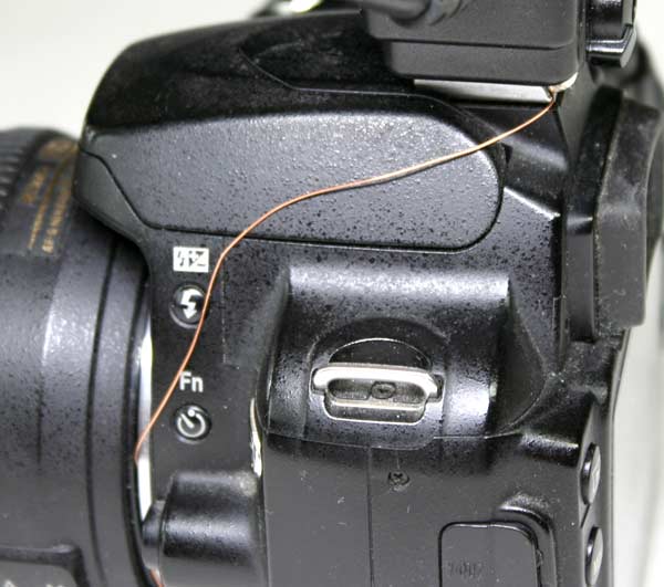

Давайте сделаем несложный опыт:
если у вас есть мультиметр, на вашей фотокамере D700 измерьте сопротивление между обоймой башмака и металлом штативного гнезда на пределе "единицы Ом". Сравните с сопротивлением замкнутых щупов мультиметра. Сообщите, какие числа получились в том и другом измерении.
Далее, возьмите оголённую жилку медного провода и один конец проложите в уголке обоймы башмака и задвиньте туда вашу вспышку. Потянув жилку, убедитесь, что она плотно зажата между обоймой и ногой вспышки. Другой конец жилки намотайте на штативный винт и прикрутите к штативному гнезду Nikon D700. Можно свободный конец жилки подложить под объектив так, чтобы медная жилка была прижата к металлическому байонетному кольцу камеры.
После этого можно измерить сопротивление между обоймой и металлом байонетного кольца или металлом синхрогнезда на левой стороне камеры.
И можно проверить, будут ли пропуски срабатывания при любом положении камеры с вспышкой с такой проволочкой, соединяющей обойму башмака и штативное гнездо.
Надеюсь, что вы не пропадёте опять на полгода, и поделитесь результатом простого опыта. :)

Непрочитанное сообщение bezpeka1 » 28 июл 2018, 15:57
По фоткам все понятно вечером все сделаю отпишусь. Сын ушел на съемки. Пропадать на пол года не буду. То камера в работе, то я в отпуске был. На вспышке под пластиной есть по бокам два контакта земля, - они в плохом состоянии. Спасибо Вам, что понимаете проблему и помогаете ее устранить.

Непрочитанное сообщение Impulsite » 28 июл 2018, 17:06
Ага, понятно. Я подзабыл, что это за контакты. Теперь нашёл эту деталь (Shoe GND Spring, номер SS178-57F) на схеме в парт-листе, стр. F4. По задумке это боковой контакт и он должен быть плотно соединён с металлической пяткой ноги вспышки (Shoe Plate, номер SS163-74F) с почти нулевым сопротивлением между ними.

Непрочитанное сообщение bezpeka1 » 28 июл 2018, 21:12
Замерял сопротивление 1 ом, установил провод тоже 1 ом, закоротил щупы тоже 1 ом. С проводом тоже работает через раз-два. Поставил на стол камеру, стараясь ее не двигать, вспышка работает меньше чем не работает. Может это совпадение, что камеру двигая в стороны вспышка работала и не работала, может не в контактах дело, а в самой вспышке.
