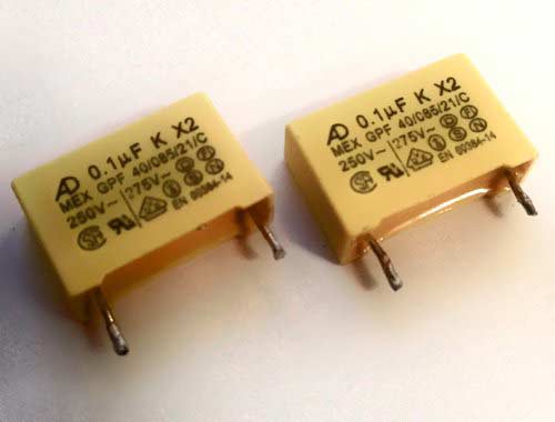

Поменял конденсаторы C1 и C2, поставил 0,1 мкф 630в. Вспышка ожила. За что impulsite огромное спасибо! Редко найдешь где профильный форум с хорошей поддержкой!
Завтра померяю родные конденсаторы и скажу какой вылетел. Тут же вопрос конденсаторы C1 и C2 вылетают по какой причине? Малый запас по напряжению?

После замены конденсаторов C1 и C2 напряжение с разрывом контакта X4, было 405-410 вольт. На радостях :D забыл напряжение померить с подключенными проводами и фото платы сделать, уж простите ;) .
Это бывшие конденсаторы. Померил ёмкость: C1 - 0,1 мкФ, C2 - 0 мкФ.
Синие компоненты - это новые конденсаторы 0.1 мкФ 630 В

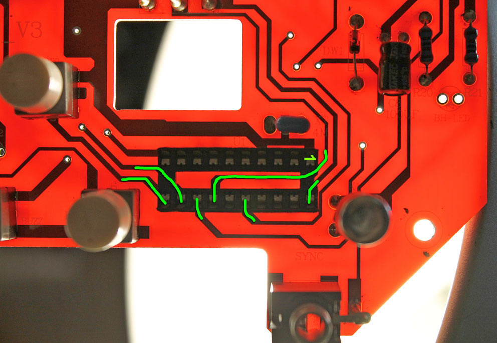

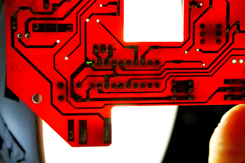

Haser писал(а):В ремонт поступила вспышка Falcon Eyes DE-300BW.
Haser, сфотографируйте, пожалуйста, платку управления (контроллера) с обеих сторон для сравнения с имеющимися видами и поиска изменений. И сделайте дополнительно вид дорожек платы под контроллером.
Обвязка контроллера совпадает со схемой slavjan'a - https://impulsite.ru/ctlg/falcon/debw/4 ... lavjan.png ?

Непрочитанное сообщение Haser » 9 ноя 2017, 15:13
Совпадает с платой XC0016_A_V3 из первого сообщения.
Надеюсь, так пойдёт. Прозвонил порты неисправного контроллера, замыкания с питанием и землей нет.

Спасибо, очень хорошо снято.
Схема есть, цоколёвка МК видна и понятна. Уверен, что photocanon сможет вам помочь, потребуется лишь найти взаимоприемлемые условия сотрудничества. Жалко же вспышку на детали пускать...
