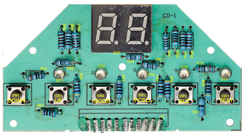

Главная плата:
Плата управления:

Сейчас есть много похожих вспышек с различными логотипами и названиями. Думаю, надо начать с вскрытия и тщательного осмотра. И измерения напряжений в ключевых точках. Помня о безопасности: viewtopic.php?p=9600#p9600
Размеры и фото кольцевой лампы, фотографии внутреннего устройства будут очень полезны для знакомства с этой моделью и восстановления её работоспособности.

  1. Пока вспышка разобрана, тщательно отфотографировать все соединения. Чтобы, когда вдруг обнаружится оторванный провод, можно было быстро найти его место. И это очень помогает в сборке через большой промежуток времени, пока решится вопрос с МК.
  2. Отфотографировать также плату управления и с обеих сторон. У вас хорошее качество съёмки и я жалею, что не могу сейчас заняться рисованием схемы. И для этого нужно больше снимков, чтобы полностью видеть вспышку, как она есть.

Непрочитанное сообщение Impulsite » 11 апр 2018, 19:52
Спасибо, вот что получилось:
Теперь будем ждать таблицу напряжений на выводах микроконтроллера U2. И сравнение напряжений на исправном и неисправном МК.
