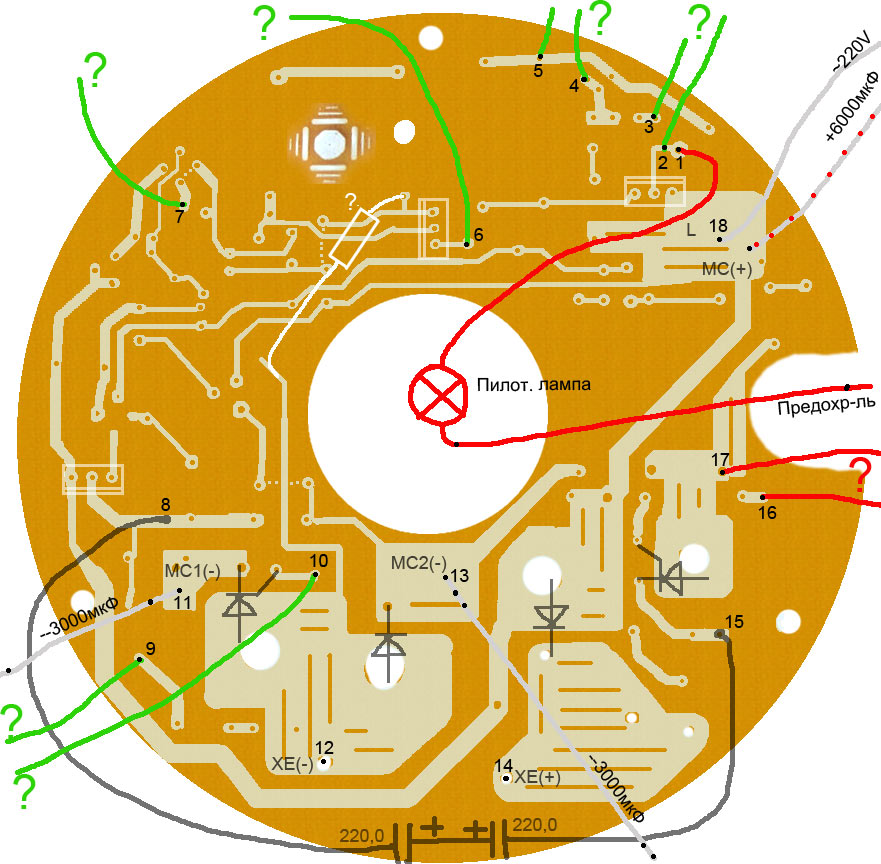

И так начнём постепенный разбор, так как цветовая дифференциация проводов сильно страдает, пришлось применить дополнительную маркировку чёрным,синим и красным маркерами.
Два конденсатора 220мкф 350в включены последовательно, их минусы идут на плату, места пометил синим маркером как зак минус.
Накопительные конденсаторы 1500мкф 350в 4шт, плюс общий, на плате помечен красной точной, минусы первого и второго идут на плату-помечено одной чёрной точкой, минусы третьего и четвёртого идут на плату-помечено двумя чёрными точками.
Снял для проверки большой синий К73-17, видимо, это 0.47 мкФ 630 В
Лампа пилотного света подключена одним проводом на плату, другим к предохранителю, красные провода с одной чёрной меткой, предохранитель на 5А.
220 вольт , один белый провод идёт на предохранитель, другой на плату, туда же куда был подключен общий плюсовой конденсаторов 1500 мкФ 350 В.

X1 - вилка сети ~220 В.
X2 - синхрогнездо.
SW1 - главный тумблер "Вкл/Выкл".
SW2 - переключатель "300/150", т.е. полная мощность и половина.
SW3 - включатель пилотной лампы.
SB1 - кнопка "Тест".
LED1 - индикатор готовности.
FU1 - предохранитель 5 А.
Sanseich, на рисунке https://impulsite.ru/ctlg/marko/ministu ... _sideb.jpg обратной стороны платы распишите, куда приходят пронумерованные провода. Некоторые я уже обозначил по вашим описаниям.
Или проставьте номера проводов на деталях снимка внутренней стороны панели управления. Так тоже будет понятно.
1 - пилотная лампа.
2 - ?
3 - ?
4 - ?
5 - ?
6 - ?
7 - ?
8 - минус конденсатора С8 220 мкФ.
9 - ?
10 - ?
11 - минус первой группы основных конденсаторов, MC1(-).
12 - ?
13 - минус второй группы основных конденсаторов, MC2(-).
14 - ?
15 - минус конденсатора С7 220 мкФ.
16 - наверное, тумблер главного включателя "Вкл/Выкл", SW1.
17 - наверное, тумблер главного включателя "Вкл/Выкл", SW1.
18 - ~ 220 В от сетевой вилки и также "MC(+)" основных конденсаторов.

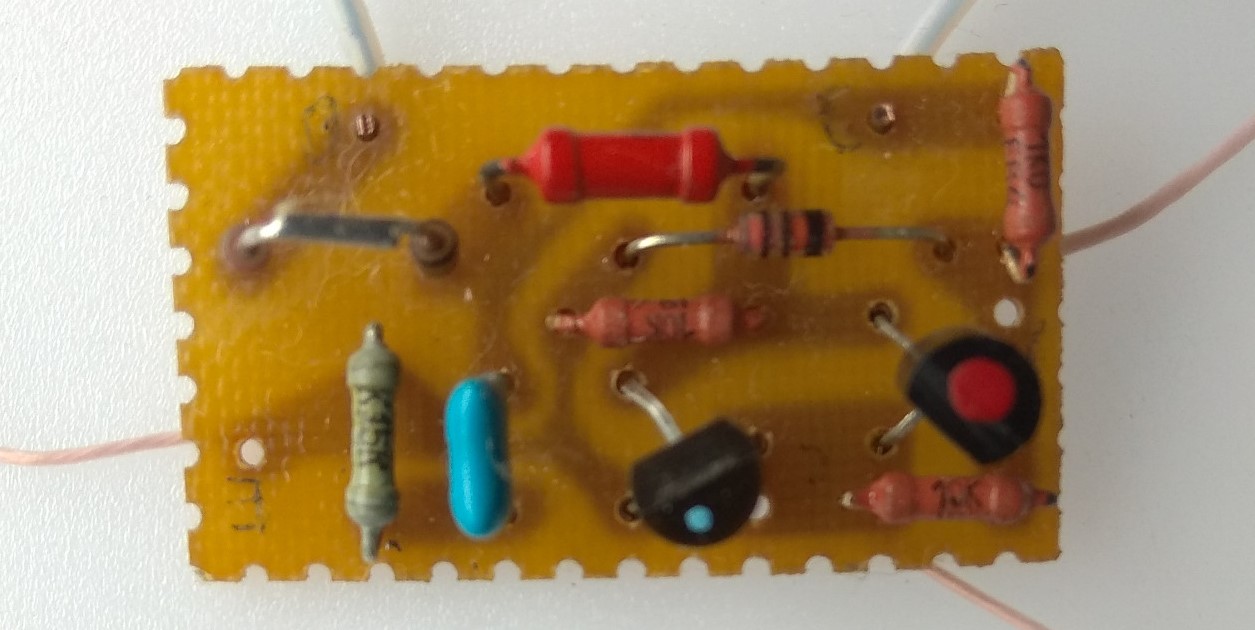

И вот есть маленькая платка с двумя транзисторами T1 и T2. Она имеет какое-то отношение к управлению зарядным симистором VS3. Сможете показать дорожки на её обратной стороне?
В белом кембрике на обратной стороне спрятан, вероятно, резистор. Какой у него номинал?

Продолжаем распутывать клубок однообразных проводов.
Порисовал с утра немного схему, так сказать освежил в памяти как рисовать в splan :) , пока получается вот так....
Может быть этот кусочек пазла даст некоторые ответы. Вроде всё правильно нарисовал 8-) , резистор R5 2к никуда не ведёт, на плате не хватает деталей,возможно есть другая модификация этой вспышки.
Вот, добавил неизвестные...
1 - пилотная лампа.
2 - на выключатель пилотной лампы SW3
3,5 - на сдвоенный переключатель "300/150" SW2 секция А
4 - на выключатель пилотной лампы SW3
6,7 - синхро-контакт\кнопка тест
9,10 - на сдвоенный переключатель "300/150" SW2 секция Б
12 - минус лампы ифб-300
14 - плюс лампы ифб-300
16 - наверное, тумблер главного включателя "Вкл/Выкл", SW1. Верно!
17 - наверное, тумблер главного включателя "Вкл/Выкл", SW1. А также на резистор 1.5 ом 5 ватт и светодиод LED1 , нарисовал это на схеме в предыдущем сообщении.

Снял сегодня с основной платы маленькую, транзисторы судя по маркировкам КТ3107(белые крапинки) и КТ3102(зелёная метка), диоды не знаю какие, а вот на сером резисторе написано К15К, вроде как 150 ом.
Плата припаяна к основной плате пятью проводами, как то так...
Начертил схему платки, возможно коряво 8-) , подправьте если что не так.
Ещё снял с большой платы провода и переместил на другую сторону резистор на 1 МОм который был в кембрике, и конденсатор к73 на 100n, получается стоят два параллельно по 100n.

Непрочитанное сообщение Impulsite » 3 мар 2019, 21:05
Спасибо, очень хорошо.
Пожалуйста, перевыложите в размере в 2 раза крупнее картинки:
К сожалению, не видно, что за деталь находится между 3 и 4 точками схемы. Вроде бы там, за конденсатором C2, скрывается мелкий резистор или диод. Верно?
диоды не знаю какие
Похоже на КД522Б:

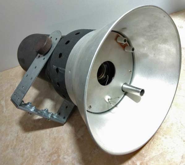

Старая лампа по прежнему бесогонит...
Есть другая, но надо переделывать узел крепления. Ещё забыл где у неё плюс и минус, помню подключал по разному, и так и так работала. Такие лампы бывают неполярные?

Sanseich писал(а):Ещё забыл где у неё плюс и минус, помню подключал по разному, и так и так работала.
Да, некоторые лампы почти не чувствительны к полярности. Но при встречном подключении (катодом к плюсу, анодом к минусу основного конденсатора) напряжение самопробоя будет выше, и, вероятно, что быстрее будут электроды разрушаться. Иначе говоря, при нормальном подключении, когда анод лампы к плюсу и катод лампы к минусу накопительного конденсатора, то лампа должна легче зажигаться.
Вы, наверное, это могли бы проверить тем прибором из сообщения: viewtopic.php?p=30975#p30975 , если там есть возможность регулировать напряжение на выводах лампы.
У новой лампы на фото 2019-03-08_103014.jpg - катод - это верхний вывод. Кажется, он чуть побольше размером.
У ИФБ-300 катод (минус) отличается проволочной навивкой. И около него есть напыление геттера. На фото к катоду подключен красный "крокодил".

Обратите внимание, что к панели управления зелёные идут парами:
6 и 7,
2 и 4,
3 и 5,
9 и 10.
Причём, на включателях полярность не имеет значения, кроме синхроконтактов 6 (-) и 7 (+).

Собрал вспышку, не работает , не перенесла она расчленёнку :D , лампа пилота постоянно горит, при включении какое-то КЗ в схеме, включал через такую штуку, если в схеме кз то лампа просто горит, вспыхивает и гаснет, если всё ОК.
И ещё такой момент заметил, VS1 и VS3 на плате стоят ТС106-10, они вроде как симисторы, а VS3 на схеме тиристор, почему так? И VS4 тоже симистор, а на схеме тиристор.
Стаж 13 лет 11 месяцев
Re: Ministudio F-300 (ф.МАРКО), есть схема
Непрочитанное сообщение Impulsite » 9 мар 2019, 22:17
Полагаю, это было заменено позднее изготовления. VS3 должен быть тиристором. Потому что кроме роли ключа, он также играет роль выпрямляющего диода. Симисторы таким свойством не обладают из-за проводимости в обе стороны. Подробнее, как работает однополупериодный удвоитель напряжения (несимметричный удвоитель напряжения) можно почитать здесь:
http://istochnikpitania.ru/index.files/ ... _sxem4.htm
http://s019.radikal.ru/i613/1205/2a/94a3e364ce4e.png
https://radioprog.ru/post/180
Симистор ТС106-10 можно оставить на месте VS3, если последовательно с ним поставить диод 1N5408 или аналогичный так, как показано на схеме (замена выделена зелёным цветом):
На месте VS4 в данной схеме можно допустить применение симистора, так как напряжение на основных конденсаторах одинаковое в момент включения/выключения VS4. Хотя всё же на месте VS4 по теории для безопасной коммутации должен быть тиристор.

Непрочитанное сообщение Sanseich » 11 мар 2019, 11:01
Возможно, кто-то и покопался до меня, заменив тиристор симистором, я вроде не помню, чтоб я вносил во вспышку какие-либо изменения. Ну да ладно, попробую заменить "как было" на "как должно быть". А пока ищу причину КЗ, возможно, это силовые конденсаторы усохли, отпаял, тренирую через резистор 100 ом и диод 10А10, поначалу очень медленно, но 300 В вроде набрали. Пока тренирую по одиночке, потом соберу в секцию и ещё раз попробую.

Непрочитанное сообщение Impulsite » 11 мар 2019, 12:20
На месте VS3, кроме Т106-10, можно поставить тиристоры КУ712, BT151-500...BT151-800, а также BT152, TIC126, TYN/TXN612 и другие тиристоры на ток в открытом состоянии не менее 5...10 А и на напряжение 500 и более вольт.
