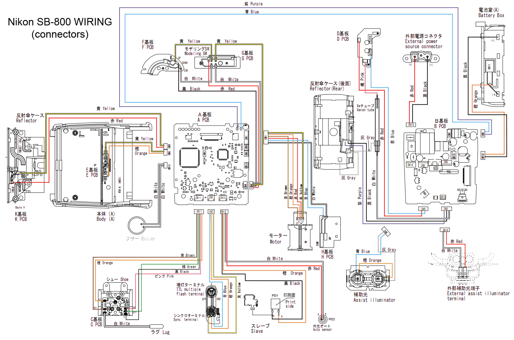

Nikon SB-800, есть схема и сервис-мануал
Непрочитанное сообщение Waldemar Szymanski » 10 окт 2012, 01:26
Виктор,
хочешь подарок, NIKON SB-800 REPAIR MANUAL.pdf ?

Re: Nikon SB-800, есть схема и сервис-мануал
Непрочитанное сообщение Waldemar Szymanski » 10 окт 2012, 01:27
Cсылкa на сервис-мануал: viewtopic.php?f=4&t=152
