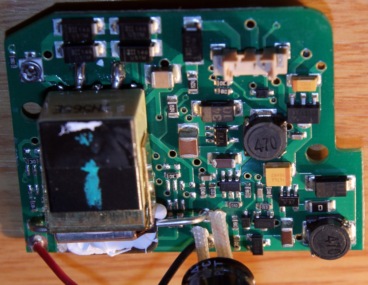

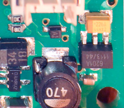

Любопытные результаты. К сожалению, не приходилось плотно заниматься YN565EX. Но, думаю, вам помогут обсуждения по другим вспышкам Йонгнуо. Во всяком случае, о напряжениях в определенных местах можно судить по маркировке стабилизаторов 6201A. Вот, например, здесь напряжение стабилизации, предположительно, 4,4 Вольта.
Обратную связь по напряжению можно найти по 2-3 последовательным резисторам 1,5М-1,8М или около того, которые находятся в верхнем плече делителя и подключёны к выходу преобразователя 6-330В.
- Сообщения: 23
Re: Yongnuo YN565EX
Да, на плате управления стоит такой же стабилизатор. Я попытаюсь найти и заменить низковольтный компаратор mv399i. Возможно проблема решится.
Re: Yongnuo YN565EX

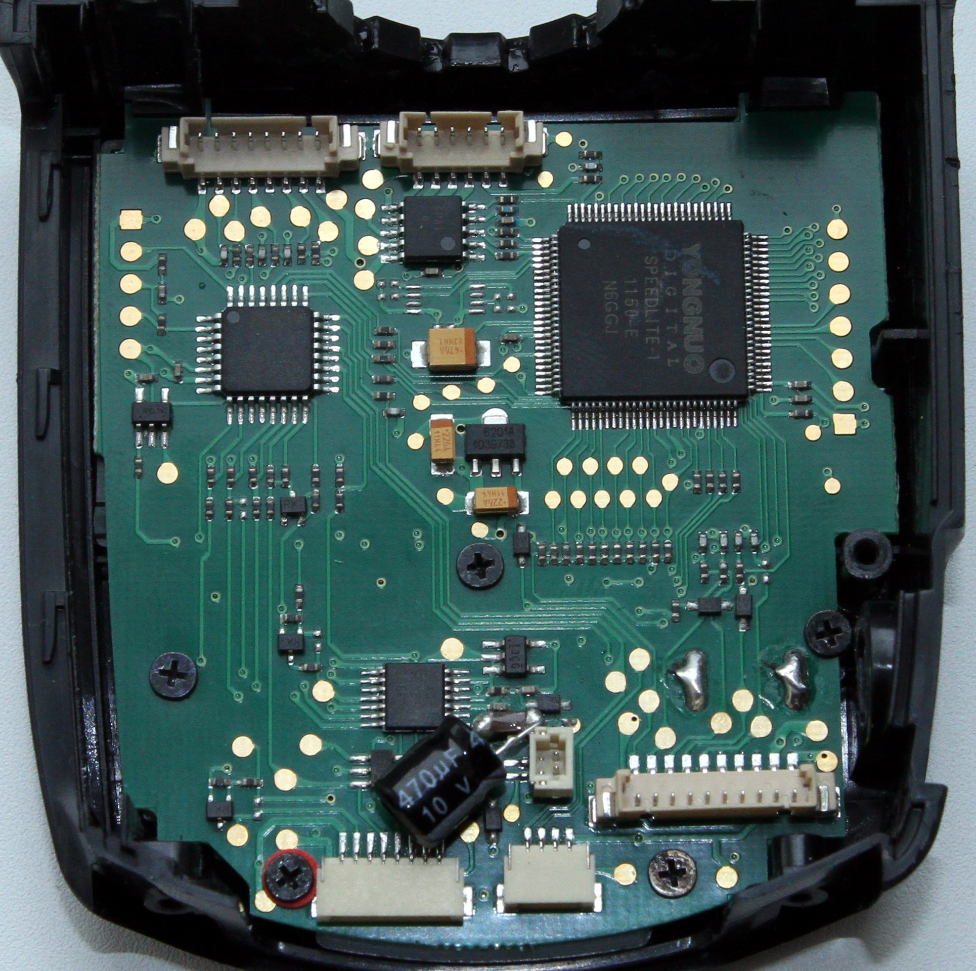

Если Вы выложите фотографии платы (и других плат), я пронумерую детали. Может постепенно схемку начертим?

Ирония да, работаю в сервисе по ремонту фотоаппаратов и объективов и ни одного подходящего=)) Я попытаюсь на работу свой притащить и отщелкать платы. А заодно сгоняю за компаратором.impulsite писал(а):Если Вы выложите фотографии платы (и других плат), я пронумерую детали. Может постепенно схемку начертим?

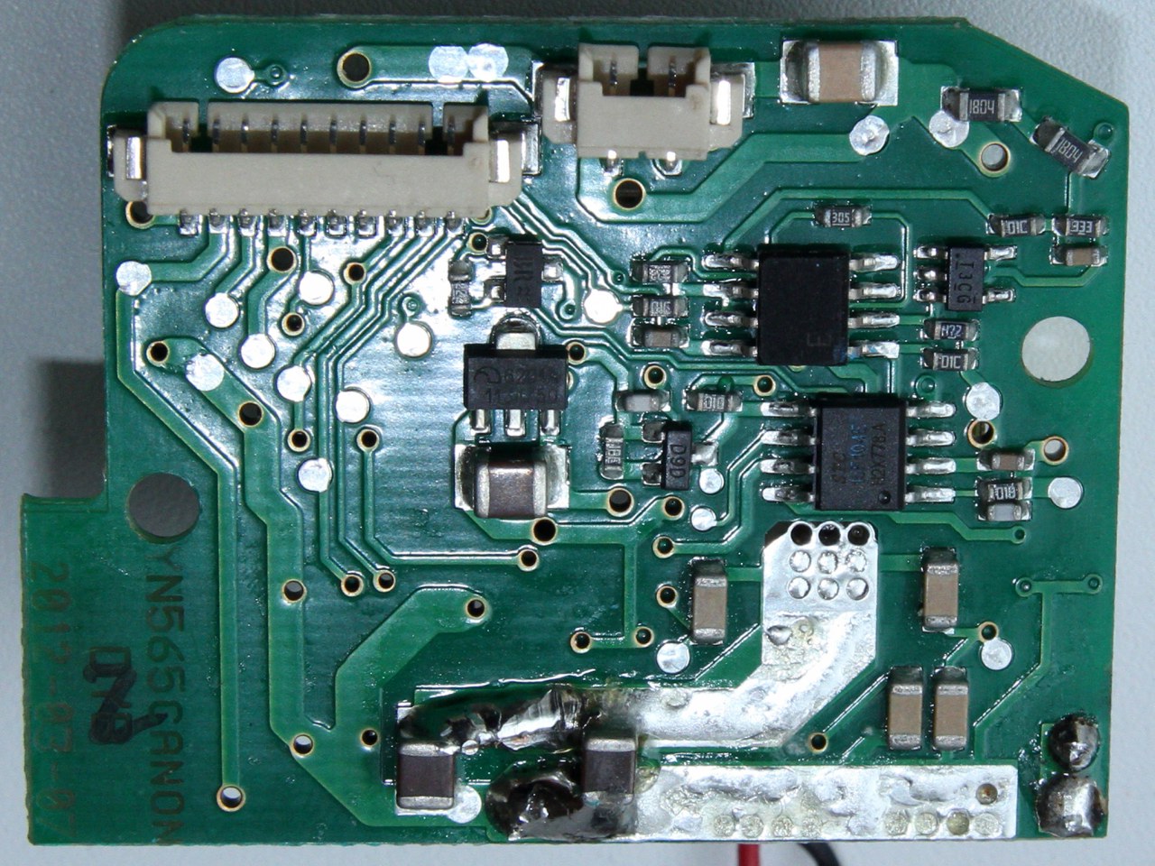

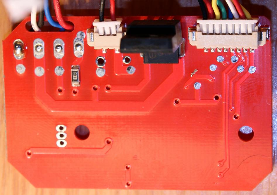

Здравствуйте, BJIaD!
Спасибо за фотографии.
Если не трудно, сделайте пожалуйста, снимок платы преобразователей, осторожно отогнув (или выпаяв) конденсатор 1000 мкФ, чтобы увидеть, что есть под ним. Заодно и детали вокруг него, в левом верхнем углу будут порезче.
Насколько сильно Ваша плата IGBT-транзистора на обратной стороне отличается от подобной, показанной ранее?
И хорошо бы увидеть обратную сторону главной платы
Примечание: плоские объекты можно снимать на меньших диафрагмах, например, 5,6. Это позволит уменьшить ISO до 200 единиц и получить ЛУЧШЕЕ качество изображения, с меньшими "шумами" нежели при диафрагме 11 и ISO800.

Re: Yongnuo YN565EX
Хотелось чтобы и маркировка была видна. Света мало. ОК, попробую переделать фото.
Re: Yongnuo YN565EX
Маркировку потом можно текстом указать. Я иногда "дорисовываю" поверх фото.
И маркировка видна при определенном положении света.
А высокие ISO создают шум, из-за которого мелкие детали, в том числе надписи на компонентах, заплывают.

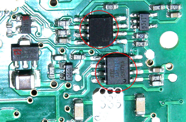

Хорошо! Спасибо. Теперь подождем, что Archangel сможет отыскать, какая там проблема.

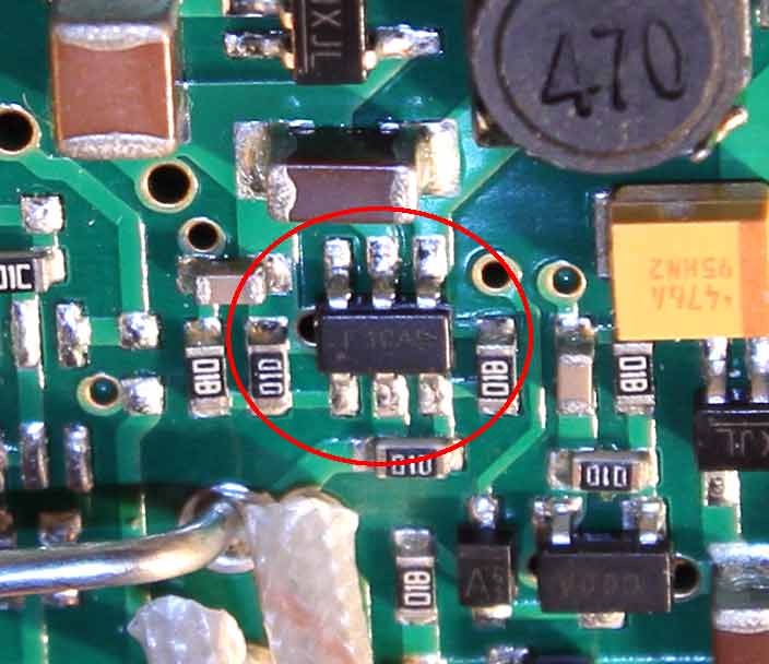

Вот эта деталька раньше не была видна ни на одном снимке. Прочитайте, пожалуйста, что там на писано? F1 GA ?
И вот эти микросхемки:
Их переснимать не нужно. Надписи иногда можно "проявить", протерев корпус детали ацетоном.

на первой F1CA и сбоку 17
на второй фотке снизу микросхема:
STC
15F104E
H2X778A
верхняя микросхема не проявляется:
только Е, а остальное тщательно зашлифовано недобросовестными китайцами
STC
15F104E
H2X778A

У меня на этих микросхемах вообще надписей нет.
Надо как-то выяснить, что на второй написано.
Вот теперь проблема, компараторов нет в наличии ни у кого. Под заказ. Без него не могу проверить свое предположение. Аналог того, что там стоит - LMV339IPW, LMV339IPWG4. Я вообще не понимаю откуда китайцы берут свои комплектующие.

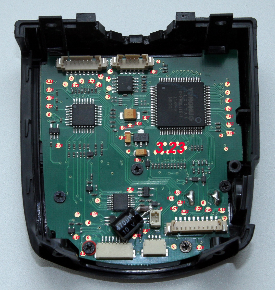

Завтра обещали принести такую же вспышку - но живую. Разберу, гляну на ней маркировку микросхем. Может подскажете где еще что замерить на живой, пока есть возможность. Сильно в электронике не разбираюсь, но мультиметром пользоваться умею
- Сообщения: 23
Re: Yongnuo YN565EX
На всех контрольных пятаках на плате управления нужно измерить напряжения относительно массы. Массу найти можно на гнезде синхронизации.

Re: Yongnuo YN565EX
Ну в общем и уменя все совпадает. Видать программный дефект.
