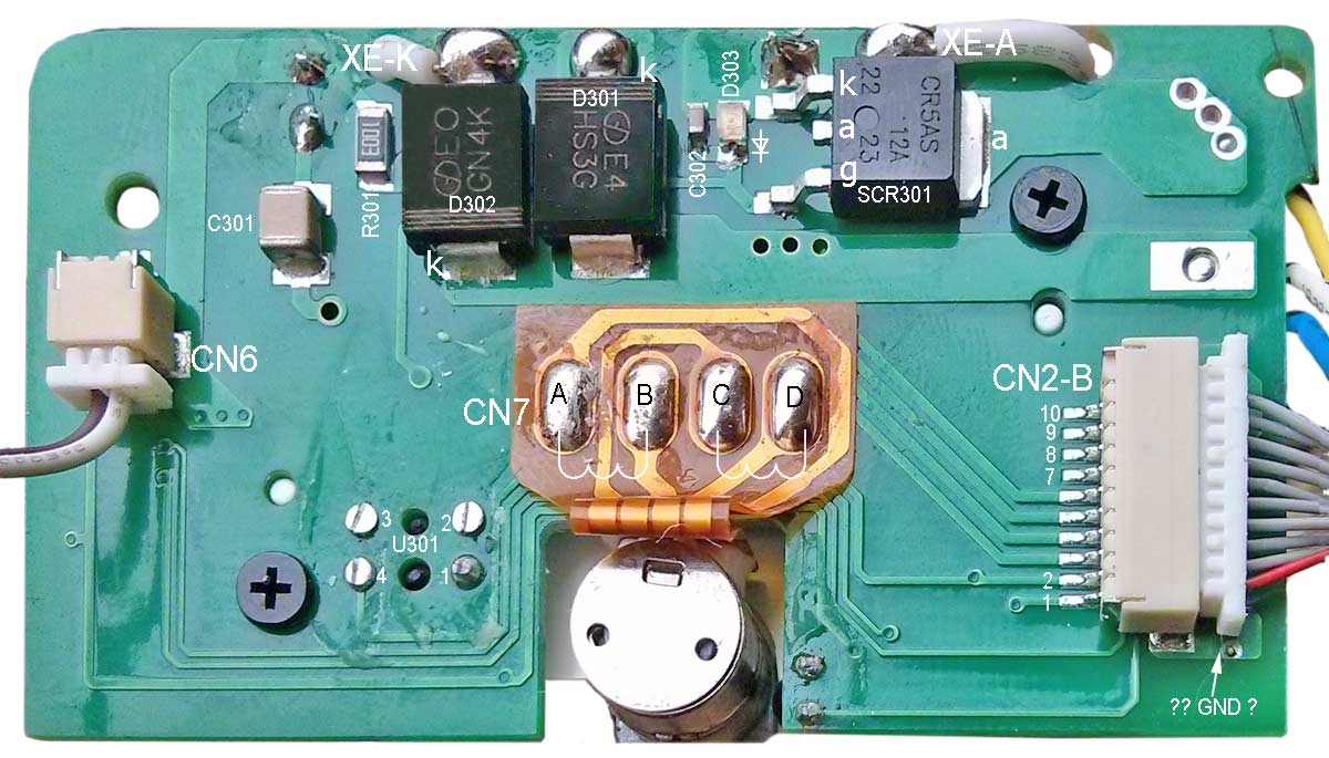

Электрическая схема вспышки, в общем, идентична схеме YN568EX. Можно пользоваться рисунками из темы Yongnuo YN568EX и частично из темы Yongnuo YN565EX.
Изучение фотографий показало точки, в которых может присутствовать высокое напряжение и в которых можно перед началом работы с открытой вспышкой проверить остаточное напряжение и безопасно разрядить основной конденсатор, используя для этого резистор 1 килоОм 2-5 Ватт.
На фотографии платы преобразователя, POWER, эти точки обозначены как MC(+) и MC(--).
Также точки, где безопасно можно разрядить основной конденсатор, есть в головке вспышки на плате лампы. А именно это места пайки проводов на разъёме CN8-B - жёлтого (точка 1) и черного (точка 4):

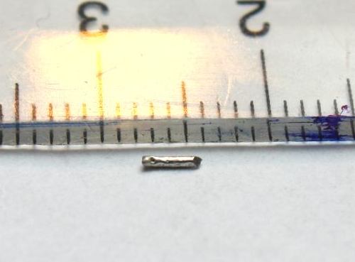

Проблему решил: заклинило механизм перемещения рефлектора в голове, решилось аккуратным пошатыванием механизма туда-сюда.
Кроме того, на направляющей на смазку прилип небольшой кусочек луженного провода, вероятно, из-за него и заклинило. Но просто убрать его не помогло.
