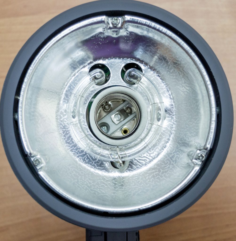

Помогите найти замену моей сгоревшей лампы от Fancier FAN200D
Подскажите на Fancier FAN200D Какая лампа нужна? Тут просто это обсуждалось уже но что то до меня информация с трудом доходит.
Фото самой лампы
R=60mm
r=45mm
d=9-10mm
e=15mm
g=18mm
L=28mm
Стаж 13 лет 11 месяцев
Re: Fancier Fan200D
Непрочитанное сообщение Impulsite » 12 июл 2016, 18:08
Здравствуйте, Bloodroid!
Подойдет любая лампа с указанными габаритами на 200, 250 или 300 Дж. Вот хотя бы RTC-1042-350, которая для Falcon Eyes SS-300T.
Уточните размеры. Расстояние между осями электродов вот здесь viewtopic.php?p=11952#p11952 указано 20 мм, а вы пишете - "e=15mm".
В принципе, пригодны лампы RTS10-4530 и даже RTS9-2820 (http://falcon-eyes.ru/catalog/zapasnye-lampy-i-kolby/), но у RTS9-2820 расстояние между осями электродов 12 мм. Если в вашей вспышке действительно 15 мм, то можно, соблюдая осторожность, учитывая хрупкость стекла, развести выводы до 15 мм.
Однако, ваша лампа не выглядит "уставшей". :) Может проблема совсем не в ней? Вы пробовали подменять лампу, взяв такую же от исправной вспышки?
Сообщения: 12
Стаж 10 лет 1 месяц
Re: Fancier Fan200D
Непрочитанное сообщение Bloodroid » 13 июл 2016, 11:29
Доброго времени суток, impulsite.
Спасибо за наводку.
Получается моноблок сможет выдавать 300 Дж? Или просто будет работать в пол силы?
Вспышка проработала около 3х месяцев.
Пробовал менять местами лампы. И в общем проблема в лампе. Вот еще немного фото.
Левая рабочая, правая нет:
Размеры посадочных дырок:
Re: Fancier Fan200D
Непрочитанное сообщение Impulsite » 13 июл 2016, 11:46
Спасибо за фото. Да, сравнение двух ламп на снимке https://impulsite.ru/ctlg/parts/tube/de ... d_0662.jpg показывает, что справа разгерметизированная лампа. В области катода внутреннее блестящее напыление (геттер) побелело.
Понятно, что лампа имеет меньшее расстояние между осями электродов, чем соответствующие наконечники и отверстия в плате вспышки. Очень похожа на лампу RTC-1042-350L (RTC1042-350L). Думаю, RTS10-4530 будет как раз. У нее и другие размеры такие же, как вы привели ранее.
С 300 Дж лампой вспышка будет выдавать на максимуме так же 200 Дж, но из-за меньшей нагрузки прослужит дольше.

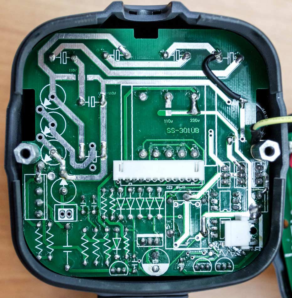

Сообщения: 20
Стаж 9 лет 4 месяца
Re: Fancier Fan200D
Непрочитанное сообщение Seva » 14 апр 2017, 13:29
impulsite, спасибо за помощь!
impulsite писал(а): Можно проложить резиновую шайбу между половинками шарнира, но лучше так: viewtopic.php?p=24475#p24475
Я немного по-другому сделал, выложил свой вариант в той теме.
impulsite писал(а): По "невключайкам"...
Предохранитель, выключатель работают.
impulsite писал(а):Дальше, разобравшись с разъёмом и переключателем, проверить, появляется ли переменное напряжение ~220 В на выводах 1 и 3 трансформатора и напряжение около 8-12 В на выводах 4-5 и 6-8?
У меня плата по-другому выглядит. Выходы трансформатора должны так же располагаться, правильно?
~220 В есть, на 4-5 и 6-8 - ничего. Можно ли сделать вывод, что проблема в трансформаторе?
impulsite писал(а):И включается ли реле при включении питания "Power"?
Правильно ли я понимаю, что реле в принципе не может включится потому, что то ли на выводе 6, то ли на выводе 8 трансформатора нет напряжения?
impulsite писал(а):Осмотреть конденсаторы зарядные, которые по 68 мкФ 400 В, нет ли вздутия корпуса и протечек электролита.
Одно из слабых мест - это контакты реле. Если они спекаются, то в лампе после вспышки бывает виден тлеющий разряд с негативными последствиями и для лампы и для и зарядных конденсаторов.
Внешне все хорошо. Ни вздутий, ни потеков.
Re: Fancier Fan200D
Непрочитанное сообщение Impulsite » 14 апр 2017, 14:42
Ага, у вас более поздняя версия платы. Пришлите, пожалуйста, фотографии без сжатия и кадрировки на почту. И сообщите, какая маркировка на микроконтроллере платы управления?
Если на 6 и 8 нет напряжения, то и реле не включится и индикации не будет. Большая вероятность, что от тряски или от удара оторвана проволочка на первичной обмотке. Можно на обесточенной вспышке измерить сопротивление в точках 1 и 3, - в норме должно быть от 1,5 кОм до 3 кОм. И между 6 и 8 около 20-30 Ом.
Выпаять трансформатор, не повредив (не перегрев) его выводы: viewtopic.php?p=23525#p23525 Всё упрощается, если лишний припой удалить оловоотсосом или оплёткой.
Чтобы пайки бессвинцового припоя легче плавились, можно добавить к ним по капле обычного ПОС-61 (проволочка с канифолью) или сплав Розе, как рекомендует коллега alexman9000 viewtopic.php?p=25347#p25347
Удалив трансформатор, пожалуйста, сфотографируйте дорожки, которые проходят под ним.
Пример замены на другой подобный трансформатор:
viewtopic.php?p=8961#p8961 и другие сообщения там же: viewtopic.php?f=7&t=372&start=75
Иногда проволочка обмотки видна, тогда можно, не разбирая трансформатор, подпаять к ней "удлинитель" до вывода. Удачный пример: viewtopic.php?p=23433#p23433
Сообщения: 20
Стаж 9 лет 4 месяца
Re: Fancier Fan200D
Непрочитанное сообщение Seva » 14 апр 2017, 15:10
Проволочку не углядел, вечером буду выпаивать.
Сопротивления такие и есть. 1-3 - 1,5 кОм, 6-8 - 30 Ом.
Фотографии отправил, вечером сниму дорожки и пришлю.
Маркировка на микроконтроллере управляющей платы: MC30F166 (в письме тоже указал).

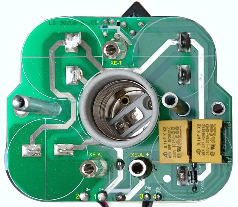

Re: Fancier Fan200D
Непрочитанное сообщение Impulsite » 14 апр 2017, 15:45
И пока вспышка открыта, сфотографируйте плату конденсаторов со стороны лампы, там тоже какие-то детали видны.
Также постарайтесь снять силовую плату со стороны деталей в изометрии, под разными углами, чтобы можно было увидеть дорожки, скрытые высокими деталями на снимке https://yadi.sk/d/KzmAFygL3Gy2jz/2017-0 ... -11-24.JPG
И, если сможете, вид платы на просвет с одной и с другой стороны. Такие снимки помогают восстановить схему вспышки.
Re: Fancier Fan200D
Непрочитанное сообщение Impulsite » 14 апр 2017, 18:00
Seva, спасибо за фото.
Пожалуйста, также, как вы сфотографировали плату больших конденсаторов, покажите силовую плату, которая с трансформатором и маленькими конденсаторами.
Сообщения: 20
Стаж 9 лет 4 месяца
Re: Fancier Fan200D
Непрочитанное сообщение Seva » 15 апр 2017, 00:26
impulsite, фотографии залил в ту же папку на я.диске.
Выпаял трансформатор. Контакты между ногами и проволочками, идущими от обмоток прозваниваются все - и на первичной, и на вторичной обмотке.
Мне, признаться, не приходит в голову ничего лучше, чем крокодилами подцепить трансформатор к питанию и еще раз проверить его работоспособность.
Re: Fancier Fan200D
Непрочитанное сообщение Impulsite » 15 апр 2017, 10:10
Seva писал(а):еще раз проверить его работоспособность.
Да, подключить трансформатор первичной обмоткой к точкам 1 и 3 на плате и посмотреть, выдают ли вторичные обмотки напряжение и какое. Обмотка 6-7-8 состоит из двух частей с общей точкой 7.
А перед этим измерить на плате без трансформатора сопротивление между точками 7 и 8, 7 и 6. Может быть там имеется короткое замыкание и потому вы не видели на выходе трансформатора напряжений?
И вот что удалось сложить из ваших снимков:

И я попрошу вас выяснить прозвонкой, соединяются ли GND1 на силовой плате с точкой 5 разъёма на плате управления (вроде бы CZ2). Выяснить прозвонкой какие выводы микроконтроллера U102 соединены с GND1.
Ещё проверить прозвонкой линию "+5V" от точки на силовой плате до точки на плате управления и выявить выводы микроконтроллера U102, которые соединены с GND1 с "+5V".
Выяснить, возможно с учетом промежуточных резисторов, на какой вывод МК приходит линия "ZERO" и есть ли контакт от платы до платы.
Всё это нанести на фото примерно также, как здесь: https://impulsite.ru/ctlg/doerr/smart-l ... b-a_mc.jpg
И, вы уже наверное, догадались, надо будет сфотографировать плату управления с обеих сторон и на просвет. У вас это хорошо получается. Единственное, что порекомендую, это увеличить чувствительность ISO до 320 ед., тогда выдержка при съёмке сократится и меньше будет смаз изображения. Или просто увеличить освещенность съемочного места.
Пока. Доживем до понедельника. (с)

Seva писал(а):выяснить прозвонкой, соединяются ли GND1 на силовой плате с точкой 5 разъёма на плате управления (вроде бы CZ2). Выяснить прозвонкой какие выводы микроконтроллера U102 соединены с GND1.
Здесь все интереснее. Шлейф прозванивается нормально, но на самой плате точки 5 и 6 (GND1 и +5V) прозваниваются между собой, то есть где-то замкнуты.
Обозначение U102 не нашел, это микроконтроллер MC30F166, верно? У него прозваниваются с GND1 все выходы на обеих сторонах платы. Предположу, что он неисправен и проблема в нем. И что GND1 и +5V замыкаются в нем же.
Для интереса замерил напряжения на контактах разъёма CZ3 XH-10 с отключенной платой управления и с подключенной.
Ссылка на гугл-таблицу.
Почему такая разница, когда я беру минус с точки 1 трансформатора и GND1?
ZERO отследил, нанес. В папке со всеми фотографиями сохранил psd на случай, если что-то нужно будет изменить.
Фотографии залил туда же. К сожалению, снимаю телефоном, влиять на экспозицию напрямую не получится. Стараюсь добавлять свет, но телефон упрямо ставит 1/32с.
Попробовал нагуглить микроконтроллер MC30F166, но поиск выдает только нашу тему.

Спасибо за фото. Очень помогли виды на просвет. Что получилось - на фото ниже. И, в общем, понятно, что микроконтроллер такой же как во вспышке Godox DE-300, у обоих питание подается одинаково: 7 вывод - GND, 12 вывод - VCC +5V.
Может быть кто-то из постоянных читателей сможет подсказать название и ссылку на спецификацию этих микроконтроллеров?
