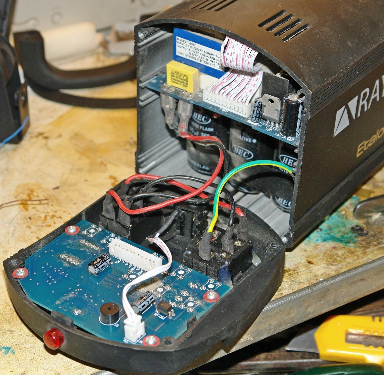

Непрочитанное сообщение steamroller » 7 окт 2012, 19:35
Получил сегодня радиосинхронизатор YONGNUO RF602, триггер с 4 ресиверами.
Ждал без особого энтузиазма, ибо знал, что с Рейлабами эти синхронизаторы отказываются работать!
Был немало удивлён, когда подключил к одному моноблоку ресивер и всё прекрасно заработало!
Но, к сожалению, остальные три упорно поджигаться не желали.
Постараюсь быть кратким!
Мультиметр подтвердил подозрение, что у тех трёх моноблоков перепутана полярность на синхроконтакте (проверил, воткнув обычный синхрошнур из комплекта моноблока, и промерил напряжение между боковым и центральным контактами).
Так вот суть вопроса, можно ли перепаять контакты в моноблоке, или не всё так просто? Что посоветуете?
С уважением, Андрей.

Здравствуйте, steamroller!
У меня пока нет фотографий такого Рейлаба, как у Вас.
Поменять можно, сложного там обычно нет. Например, на RTD-300 достаточно поменять местами провода, подпаянные к гнезду синхроконтакта.
Несколько хуже, если вот как у этого Axio RX-200 разъём синхроконтакта впаян в плату. Но и здесь можно найти решение.
Re: Raylab Etalon RD-600
Непрочитанное сообщение steamroller » 7 окт 2012, 19:36
Ага, спасибо за оперативный ответ!
Сейчас пытаюсь разобраться, как её (вспышку) вскрыть.
Как разберу, доложу о результатах! Если понадобится сделаю снимки.
PS: Всё исправил, работает!
Даже до паяльника дело не дошло! Выдернуть и перевернуть штекер. :)

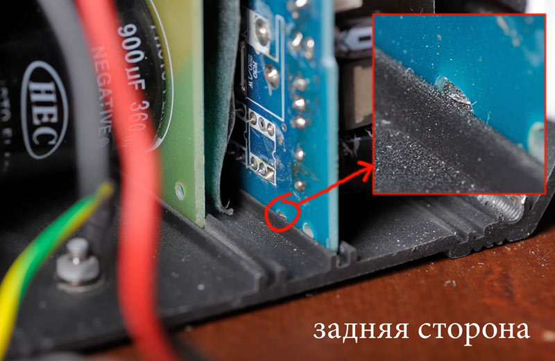

Больше года назад приобрел три вспышки Raylab Etalon RD-600.Через пару месяцев во время съемки в одной из них что-то громко хлопнуло (по срабатыванию импульса), будто петарда, и сразу выбило пробки в помещении, а запах как от советских пистон. Есть подозрение, что это произошло от перегрева. Однако через пару часов включив вспышку - был удивлен, т.к. она РАБОТАЛА.. по крайней мере, до тех пор пока вновь не нагрелась - и опять «хлопок». Через неделю то же самое произошло и со вторым импульсным моноблоком. Собрался отнести в ремонт по гарантии, но как-то времени не было, да и потом приноровился снимать на малой мощности и короткими сериями все было в порядке (сглупил, конечно). А нынче, после того как закончилась гарантия - опять громкие хлопки, но уже остывание не помогает. Может у кого-нибудь было подобное? Странно конечно, но что же могло «взорваться» в электронике и при этом не привести к полной поломке, а даже некоторое время сохранить работоспособность? И собственно, главное, как это починить?
Непрочитанное сообщение Impulsite » 7 окт 2012, 19:39
archstratic, это довольно частая проблема вспышек Raylab. Возможно и удастся обойтись ремонтом своими силами. Необходимо заменить зарядные конденсаторы, реле и тиристор в цепи заряда. Также обязательно проверить все силовые диоды на наличие пробоя, короткого замыкания. И самое дорогостоящее дело, если повреждены накопительные конденсаторы.

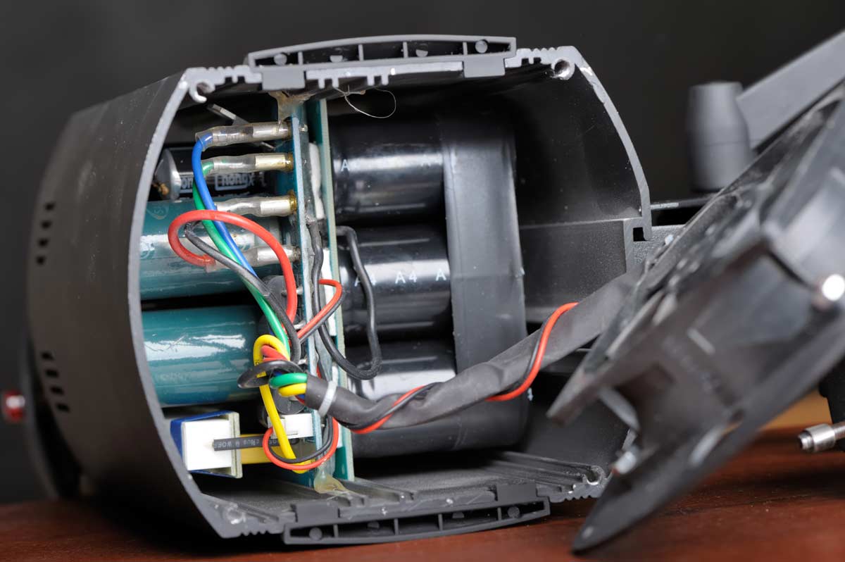

Непрочитанное сообщение archstratic » 25 окт 2012, 16:30
Вот фотографии моноблока:
То, что мне показалось подозрительным на четвертой фотографии, обвел красным цветом.
Не нашел возможности как вынуть платы из корпуса, он цельный из алюминия, а платы в нем сидят намертво.

Непрочитанное сообщение archstratic » 25 окт 2012, 18:55
Со стороны лампы на полозках был термоклей, убрал его:
На задней стороне не было термоклея, но там что-то мешает на полозке (на фото увеличил фрагмент). Причем только на синей плате, она чуть-чуть теперь шатается, а на зеленой нет видимой помехи, но она совсем неподвижна:
Как ни крутил, просто не получается вынуть платы.
А это, я полагаю засохшая двусторонняя липкая лента треснула? Она придерживает пленку к одной из плат:
Про стоимость ремонта я хотя бы ориентировочно, если он обойдется как новая вспышка или как половина вспышки, тогда дешевле всего убрать вспышку в шкаф)
А вторая часть вопроса? В предыдущем сообщении коряво описал)Если конденсатор лопнул больше года назад. То проблемы со срабатыванием импульса стали происходить сейчас. То все нормально, то просто не горит готовность. Что-то мне подсказывает что дело в электронике, ведь стоит увеличить или уменьшить мощность (не зависимо от текущей величины) или выключить-включить, кнопка ТЕСТ (заряд) загорается и вспышка готова сработать. А так пока не покрутить-повертеть – не загорится. И так по кругу - еще один или несколько раз вспышка работает, а потом в некий момент та же ерунда.

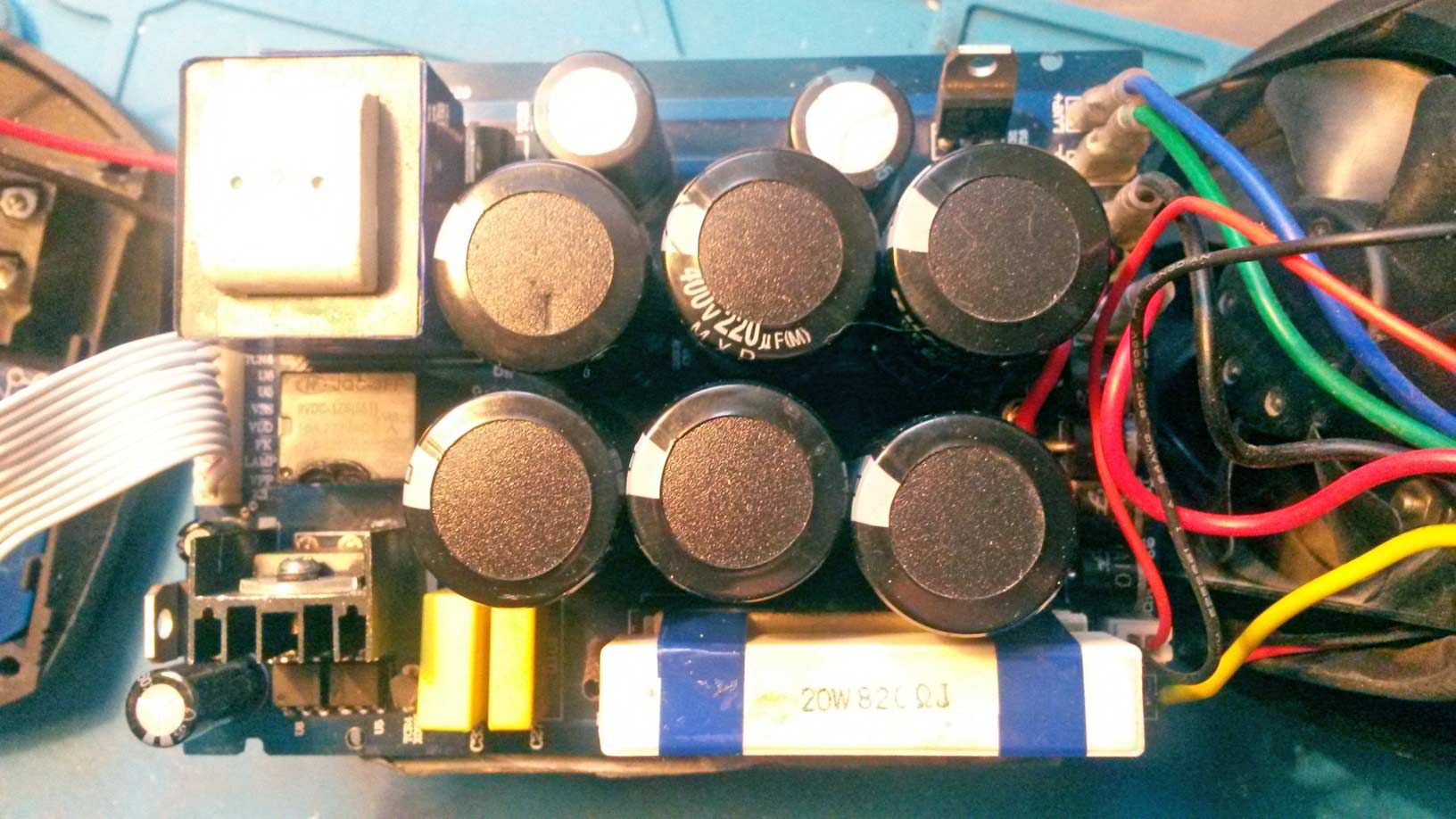

Давно лежит у меня почти рабочая RD-600. Попала в плачевном состоянии. Залипшее реле разряда, вспухшие конденсаторы, прогоревшая дорожка от симистора на зарядные конденсаторы. Само собой, лампа..
В общем, все почти поправил. Но не могу побороть ошибку E2. При включении вспышки напряжение на конденсаторах растет до 350 (360)в, загорается ошибка E2, щелкает реле, начинается разряд через большой белый резистор.
Если до момента E2 нажимать Test, то лампа вспыхивает (разряжая конденсаторы). При смене мощности импульса индикатор готовности вспышки загорается при различном напряжении (от 50 до 240в), но напряжение в любом случае растет, пока не срабатывает защита.
Вопрос - куда смотреть? Как работает схема ограничения мощности импульса?

Непрочитанное сообщение Impulsite » 7 июн 2019, 12:57
Здравствуйте, scher!
Давайте начнем с приличных фотографий силовой платы, платы управления, платы кольцевой лампы и других печатных плат. Каждую с обеих сторон. Чем больше разнообразных снимков, тем легче понять, что есть общего с другими вспышками. В частности, можно будет уточнить по каким цепям процессор отслеживает напряжение на батарее основных конденсаторов. И почему не выключается заряд по достижении заданного уровня напряжения.
В общем, сделайте фотографии, чтобы мы могли видеть устройство вспышки так же хорошо, как видите вы своими глазами. Со временем можно будет нарисовать и схему, если фотографии достаточно полно отобразят устройство вспышки.
А пока проверьте, нет ли КЗ (короткое замыкание) в зарядных симисторах и в оптронах, которые управляют симисторами.
Другой причиной аварийного роста напряжения может быть КЗ в одном из 4-х разделительных диодов вольтодобавки между основными конденсаторами и импульсной лампой. Т.е. несмотря на то, что зарядные симисторы нормально выключаются, происходит подкачка от схемы вольтодобавки.
Энергия разряда регулируется величиной напряжения на накопительных (основных) конденсаторах в диапазоне примерно от 110 до 340 вольт. В схеме, на батарее основных конденсаторов имеется резисторный делитель напряжения, выход с которого, от 2 до 5 В, подается на микроконтроллер и сравнивается с табличным значением в памяти МК и по результату сравнения включаются или выключаются оптроны зарядных симисторов, которых обычно 2 - один для быстрого и один для медленного заряда, поддержания уровня напряжения. Когда фотограф уменьшает установку мощности, то, поскольку напряжение на конденсаторах превышает заданный уровень, для сброса лишней энергии или рекомендуется сделать поджиг лампы кнопкой TEST или МК делает это автоматически (цитата из Инструкции пользователя):
При уменьшении значения мощности вспышки производится автоматический сброс избыточной энергии конденсаторов путем срабатывания вспышки.
В вспышках Raylab Grant RA-600 для сброса лишней энергии подключается керамический резистор. Но там отсутствует реле в зарядной цепи.

Непрочитанное сообщение scher » 15 июл 2019, 16:16
Да, вольтодобавка может быть вероятной причиной. Как-то не подумал об этом...
"реле разряда" неподходящее и не верное в данном случае
Согласен. Просто - для краткости. Имел в виду именно "прерывание зарядной цепи на время, пока происходит горение импульсной лампы. "
Фото вспышки с разных сторон:
1) Вид платы сверху.
2) Вид платы снизу.
3) Сбоку, со стороны разгрузочного резистора.
4) Разделительные диоды вольтодобавки.

Лампа работала больше месяца , до того момента, пока не упала. Уронили ее. Поставили обратно, включили, минут 10 работала, потом пыхнул конденсатор, который стоит в паре с тиристором BTA16-800/
Принесли ее обратно, и дали в догонку еще одну модель 600 (давно лежала, типа нерабочая, на конденсаторы и пр , и еще до кучи дали модель 200)
В результате, вроде все проверил, прозвонил, перебрал (конденсаторы 450 В 47 мкф поменял , оба тиристора заменил), все SMD проверил, и собрал снова одну 600-ую модель.
Что по итогу - лампа загорается из 10 попыток кнопкой тест - 1-2 раза, и то, только при максимальной настройке "60".
Если уменьшить настройку - то нитка разряда в лампе есть, но лампа не вспыхивает.
Кто-то пишет про реле, кто-то про лампу.
Прошу дать совет, на что обратить внимание и как попытаться восстановить хотя бы 1 штуку.
Непрочитанное сообщение Impulsite » 7 апр 2021, 20:08
Здравствуйте, A1-ex!
A1-ex писал(а):
7 апр 2021, 10:23
Это похоже на то, что или вольтодобавка не работает, или лампа уже в конце своей жизни.
Уточнить ситуацию можно 1) подменой импульсной лампы на заведомо исправную, 2) сравнением напряжений на основных конденсаторах с напряжением на выводах импульсной лампы. Для этого установить на вспышке минимальную мощность и выключить её. Дать конденсаторам полностью разрядиться. Затем включить вспышку и измерить напряжение на выводах основных конденсаторов и - отдельно - на аноде и катоде лампы. Далее установить максимальную мощность и снова измерить напряжения на конденсаторах и на лампе.
Выложите измерения здесь, вместе покумекаем над ситуацией.
A1-ex писал(а):
7 апр 2021, 10:23
На данный момент имеется две вспышки RD-600.
Сделайте подробные фото печатных плат этой вспышки и связей между платами. Со временем по этим фото можно будет начать рисовать схему.

Непрочитанное сообщение A1-ex » 12 апр 2021, 17:52
7 апр 2021, 20:08
Здравствуйте.
Привезли, сейчас разберу и выложу
