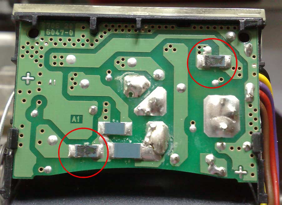

Всем доброго времени суток. Нужна помощь. Выгорело пару элементов во вспышке, нужно определить номиналы. Спасибо.

Непрочитанное сообщение Impulsite » 22 авг 2015, 17:43
Здравствуйте, alexmobi!
viewtopic.php?p=17929#p17929

Непрочитанное сообщение alexmobi » 22 авг 2015, 22:05

Непрочитанное сообщение Impulsite » 23 авг 2015, 07:27
На самом деле схем 48 AF-1 и 58 AF-1 пока нет в нашем распоряжении. Но если Вы предоставите фотографии, на которых видно, как и какими шлейфами соединяются платы и отдельные узлы вспышки, то постепенно мы сможем восстановить схему соединений (так называемую wiring diagram) и, может быть, даже и наиболее важные части схем каждой платы. Поэтому я прошу Вас подключиться к этой работе и в дополнение к имеющимся фото прислать нам фотографии плат с обеих сторон и фотографии соединений с указанием под какой бренд (Canon, Nikon, Pentax, Sony) ваша вспышка. Также интересны данные по габаритам основного конденсатора и импульсной лампы.
Re: Metz Mecablitz 48 AF-1
Непрочитанное сообщение Impulsite » 7 сен 2015, 15:20
alexmobi, схема платы восстановлена, сгоревшие резисторы R307 и R310 по 1 кОм 1 Ватт: viewtopic.php?p=18117#p18117.
