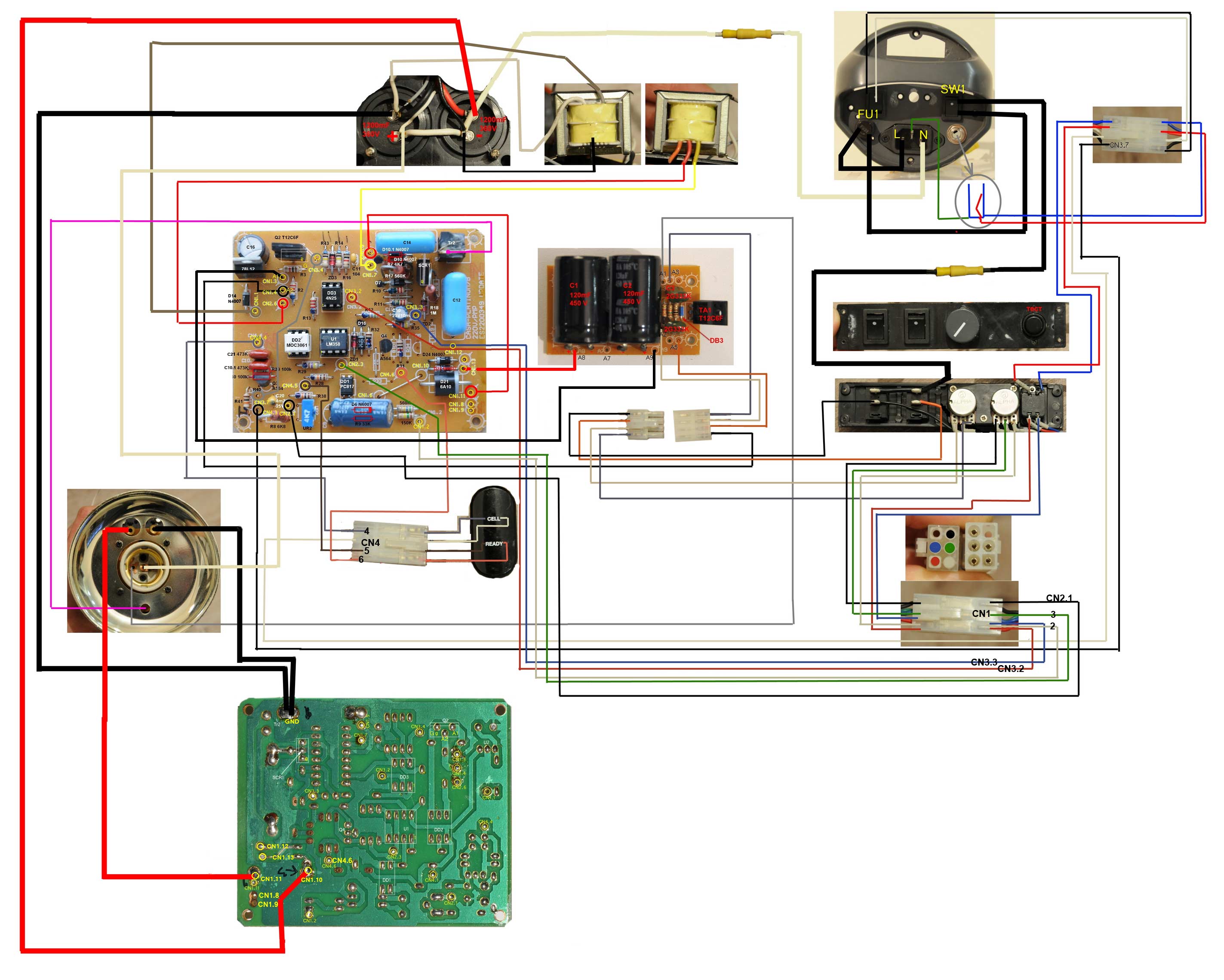

Нет. На отдельной плате два конденсатора, на ней же симисторный регулятор лампы и рядом с платой трансформатор. Компоновка конечно ужасная... всякое видел, но такое встретишь не часто. Принесут вторую (сказали точно такая) - сфотографирую.
Кстати, внутри трансформатора 15 вольт стоит предохранитель на первичной обмотке.

Перепроверьте, пожалуйста, полярность подключения конденсаторов. На плате какая там маркировка?
Если на плате отсутствуют защитные диоды, каждый параллельно своему конденсатору,тогда конденсаторы можно ставить только по схеме "минус-плюс - минус-плюс" (----||--+ • ----||--+). Так, как показано на схеме https://impulsite.ru/ctlg/rekam/partner/schem1_250.png для C1, C2.
Без диодов один из конденсаторов оказывается под обратным напряжением сети. Что для электролита не допустимо, сами понимаете.
И в подобных схемах на месте C1, C2 обычно стоит
На фото вроде бы для C1 даже "+" показан и минус полосой обозначен. Но маркировка для C2 не видна.

Правду говорят, что утро вечера мудренее.kurbatic писал(а):Из неточностей в схеме - С1 и С2 имеют неполярное соединение, минусами друг к другу.
Хорошо, что вы обратили внимание на эту неточность схемы. По размышлении я соглашусь, что неполярное соединение имеет смысл, поскольку направление тока через C1 и C2 каждые пол-периода меняется с прямого на обратный. Надо только добавить диоды-байпасы (защитные) параллельно конденсаторам.

Такое соединение довольно часто используется в другой технике. Поэтому я, когда увидел, не удивился. Но так и не понял до конца, для чего это нужно. Возможно как компенсатор для быстрой зарядки.

Да, именно работает как балластный резистор. Используется реактивное сопротивление конденсаторной сборки для ограничения зарядного тока через симистор. При этом тепла выделяется намного меньше, чем при использовании активного сопротивления.kurbatic писал(а):так и не понял до конца, для чего это нужно. Возможно как компенсатор для быстрой зарядки.

Приветствую. Разобрал вторую вспышку. Все как я говорил. По схеме отличие от 250 партнера вижу только накопительный конденсатор 900мкФ. Все остальное, думаю, идентично. Из болячек вижу тот же неправильно установленный 78L12, оторванный конденсатор на доп. плате, и по замерам не обрыв, а потеря емкости С12 на поджиге. Стало 20 пФ вместо 0,22 мкФ. Фото плат Rekam Partner 150 прилагаю. На последнем точно видно противоречие маркировки и реальности.

Ой. пропустил:
На распайке проводов
Указано, что красный провод от C1 приходит на точку CN1.13, общую для VDb и VDa. А черный провод от С2 не показан, хотя должен приходить на CN1.3.
Да, опять схема https://impulsite.ru/ctlg/rekam/partner/schem1_250.png не верная.
Так понимаю, что C2 стоит соответственно маркировке? А С1 установлен наоборот?На последнем точно видно противоречие маркировки и реальности.

ТочноImpulsite писал(а):Ой. пропустил:Так понимаю, что C2 стоит соответственно маркировке? А С1 установлен наоборот?На последнем точно видно противоречие маркировки и реальности.
черный провод от С2 точно приходит на CN1.3.Impulsite писал(а):На распайке проводов
Указано, что красный провод от C1 приходит на точку CN1.13, общую для VD2 и VD1. А черный провод от С2 не показан, хотя должен приходить на CN1.3.

Ага, спасибо за уточнение. Исправил схему.
конденсатор поджига C12 - это давнишняя болячка, известная ещё с самого начала.
А вот эти, C1 и C2 - оба исправные?
Глядя на шелкографию на плате, думаю, что такое последовательное расположение конденсаторов предполагалось под схему однополупериодного удвоителя напряжения. Где целесообразно именно такое расположение.
Но на деле схему переделали под двухполупериодный cимметричный удвоитель, и поставили конденсаторы С1 и C2 навстречу друг другу, как в эквиваленте_неполярного_конденсатора.

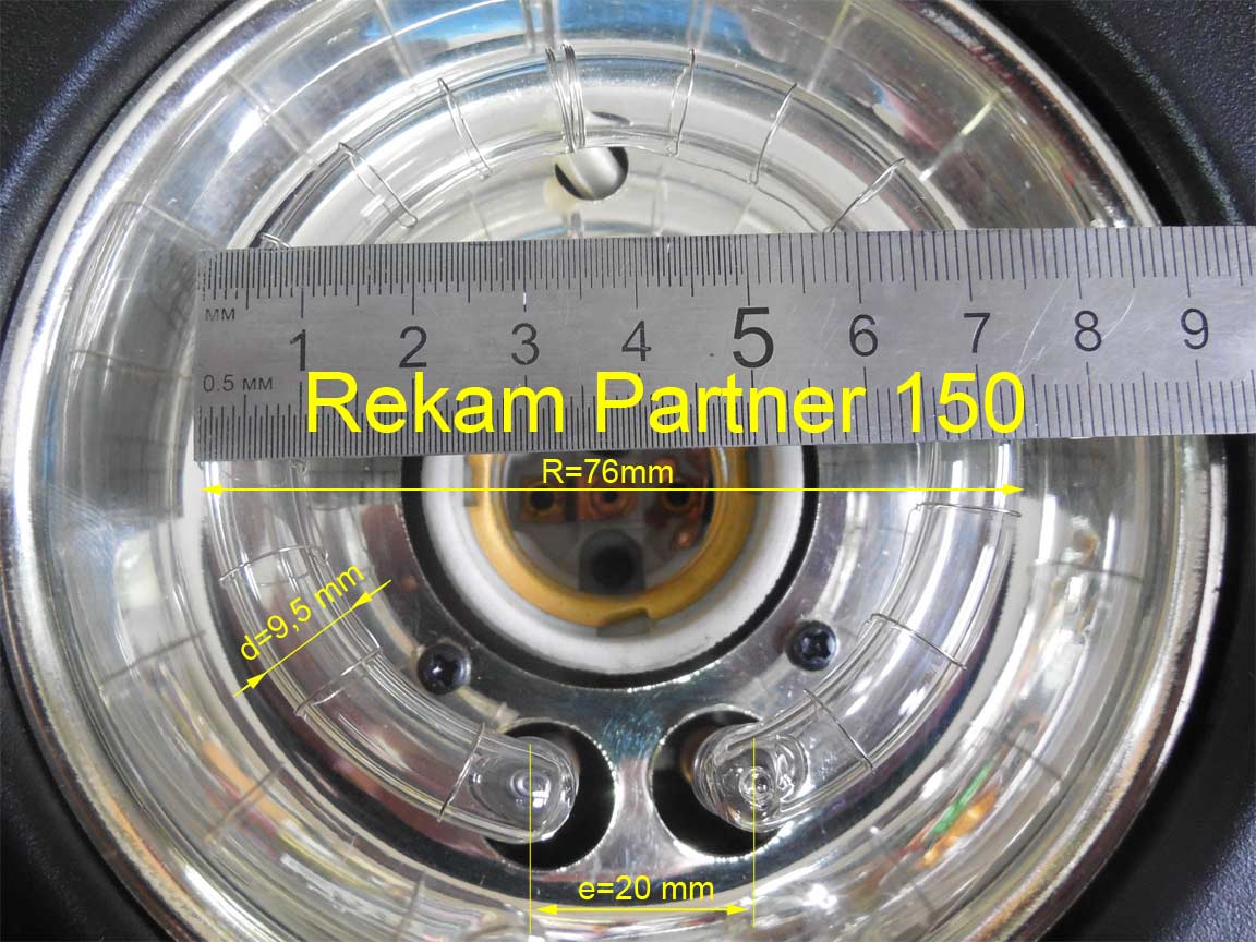

Еще раз приветствую. Рылся в интернете, но так и не нашел где можно купить такую лампу. Не подскажите? Размеры такие же как и у 250-йImpulsite писал(а):Да, вполне поляроидовский трансформатор годен. Не было нареканий на него пока. Иногда попадались с надписью "Heimann". А что случилось трансформатором в Partner 300? Вроде бы не ломались они там никогда...
Снимите размеры лампы.по габаритам она внешним диаметром где-то 70 с лишним мм
Посмотрим. что можно подобрать.

Какие габариты у вашей лампы?
Расстояние между осями выводов e = ? мм.
Диаметр трубки d = ? мм.
Внешний диаметр кольца R= ? мм.
И далеко ходить не нужно: Импульсные кольцевые лампы

d=9,5, R=76mm, e=20mmImpulsite писал(а):Какие габариты у вашей лампы?
Вспышка собрана. Лампа снаружи...
Похожа на https://www.ebay.com/itm/600WS-Flash-Tu ... 0596327995
- Стаж 13 лет 6 месяцев
Re: Rekam Partner 150, 200, 250, есть схема (частично)
Таких ламп много. Лишь бы были с бананами и межосевое 20 мм. Для Rekam Partner 150 диаметр трубки 9...11 мм. Вообще, можно с бОльшим диаметром трубки ставить, дольше прослужат. Смотрите у китайцев на али. Или поближе в магазинах Falcon Eyes, например, RTS10-4550, RTS12-4530.
Также лампочки для Godox DE300, DE400, Grifon DE-200, DE-300 как раз по размеру.
Подобные лампы:
viewtopic.php?p=8108#p8108
viewtopic.php?p=433#p433
Можно сэкономить, если взять лампу с проводными выводами и припаять "бананы" самостоятельно:
viewtopic.php?p=8123#p8123
viewtopic.php?p=12810#p12810
