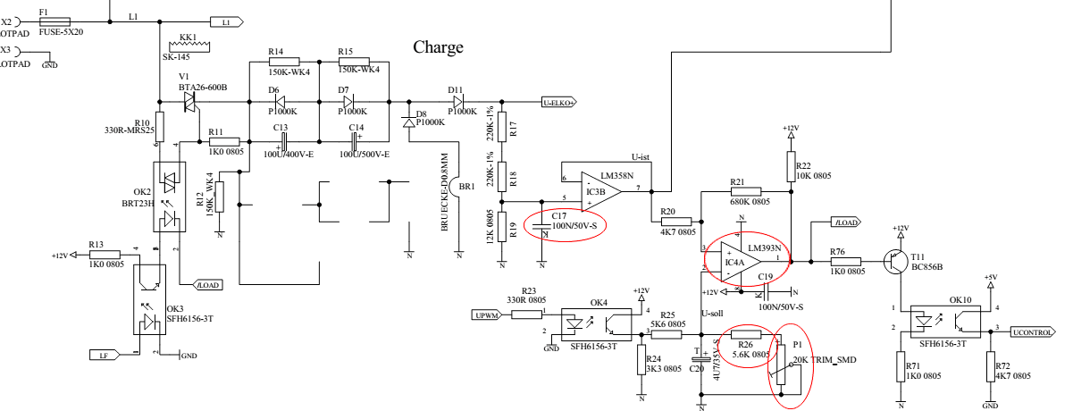

Добрый день, коллеги :)
C13, C14 в последней ревизии Hensel 100U/400V и 100U/500V, хотя по факту ставятся два 100U/450V.
Собственно кусок схемы Powerboard, а именно блок заряда приложен к сообщению.
А вопрос возник такой, что могло послужить причиной пробоя основных фотоконденсаторов (3 штуки в параллели на 2200U) причем так как на приложенных фото (один "цветком" с боку, один стандартно и третий в тихую). Дорога к 1 конденсатору (N) со стороны лампы просто испарилась (с обратки правда выжила).

Привет!
Скорее всего, пробой изоляции из-за превышения напряжения. А горелая дорожка - как следствие разряда второго и третьего на тот, который с "цветком".
Схема называется "Charge block (Hensel Expert_Integra)" - это в смысле Expert Pro 500 и Integra Pro 500 - одинаковы? Пожалуйста, уточните название вспышек, по которым схема была восстановлена. Так как есть версии и с одним неполярным электролитом и версии с тремя зарядными электролитами, один из которых, неполярный.

Именно Expert/Integra Pro - схема у них единая, отличается от Expert/Integra Pro Plus. У Hensel кстати ревизий этих схем по самые нихочу, на сегодня Rev.11.
Конкретно эта 94011104.PCB (одинакова с 94011105.PCB, только здесь есть детект 230/115V), также совпадает с 94912000.PCB за 2мя исключениями.

impulsite писал(а):Интересно, подтвердилась моя версия? Что-то было обнаружено при обследовании цепей управления зарядом?
В итоге - причины были две:
1) Странное поведение BTA26-600B (собственно симистр в цепи заряда), открывался и закрывался с рандомной задержкой. Такое ощущение, что Igt и Vgt плавающие величины ±25%.
2) Опорное напряжение на отсечке заряда (Umax) было завышено, поэтому на 10 (max) напряжение заряда было 392V. С учетом того что конденсаторы до 360V, понятно что им от этого и поплохело.
В итоге:
Заменен симистор, заменены резисторы в делителе опорного, до кучи заменен компаратор. И естественно заменены фотокондеры + диоды на Flash-board (один пробит, поменял все три благо их в наличии сотен 5 :) ).
По результатам тестов - моноблок работает как часы :)

Дополняя предыдущее сообщение - в блоке управления зарядом замены потребовали элементы, обведенные красным (C17 поменял потому как был 50N, хотя по схеме 100N).
