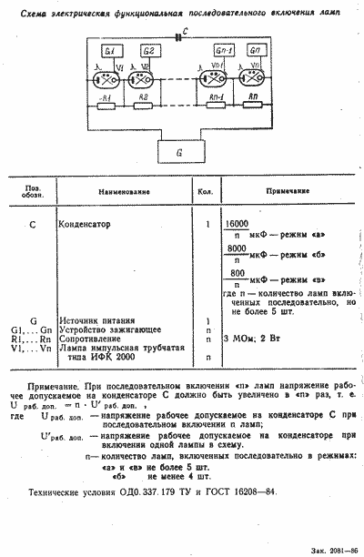

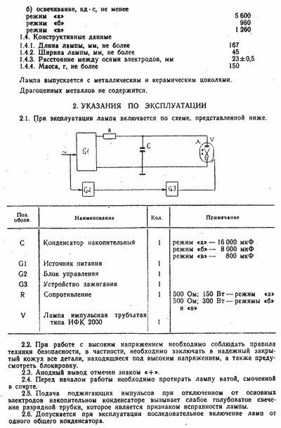

В ИНСТРУКЦИИ по эксплуатации импульсных ламп типов ИФП 15000 и ИФК2000 (PDF, 134 kb) имеется типовая схема включения ламп, а также данные данные на трансформатор поджига (без железа, диаметр оправки 21 мм, I обмотка 25 витков ПЭЛ 0,13 II обмотка 2500 витков ПЭЛШО 0,15 19 слоёв изолированных кабельной бумагой и пропитанной маслом), конденсатор поджига 1 мкФ 1000 В типа КБМ, напряжение на конденсаторе поджига не менее 600 В.

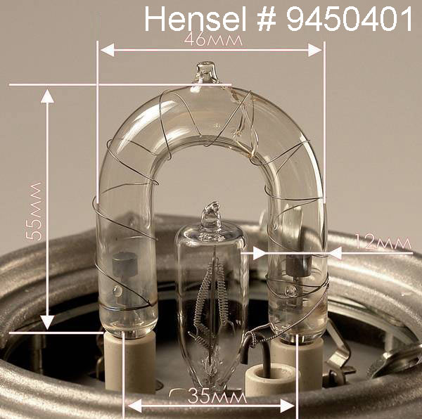

Hensel Contra E500, Hensel Contra E250
Hensel Expert Pro Plus или аналоги, Hensel Flashtube, UV Coated - for Integra 250, 500 Monolights,
номер по каталогу: 9450401.
Диаметр трубки d=12 мм,
расстояние между осями электродов e=35мм,
ширина по стеклу a=46мм,
высота по стеклу b=55мм.
Prograf Digipuls Pro 600, Hensel art.№ 9450420
d=13 мм, e=42мм, a=55мм, b=74мм
Фото предоставил: Алексей Довгань.
Кольцевые лампы Hensel в теме: viewtopic.php?p=28312#p28312

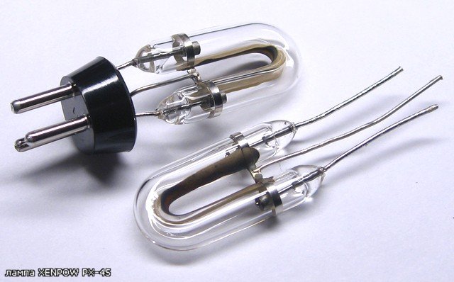

XENPOW PX-45
U-образная лампа XENPOW PX-45. используется обычно в маломощных стробоскопах.
Тип: PX-45
Энергия импульса: 45 Дж (Ws),
Световой поток 900-1125 лм
Минимальное напряжение: 330V (работает и при 250 В)
Максимальное напряжение: 620V
Цветовая температура: 5600K
Средний срок службы: 500 часов
(~8 миллионов вспышек - с энергией не более 0,4 Дж при частоте до 10 Гц)
Уменьшение светоотдачи на 20% через 250 часов
Максимальная длина без выводов, g: 31 мм
Максимальная ширина, b: 18 мм
Расстояние между осями выводов, e: 10 мм
Рабочее положение: любое
Интересно, что в справочнике изготовителя импульсных ламп Perkin Elmer, стробоскопическая лампа BUB 0641, имеющая такие же габариты, как Xenpow PX-45, т.е. 30 мм - длина, 6 мм - диаметр трубки, 10 мм - расстояние между осями электродов, заявлена мощностью всего 6 Ватт. См. Perkin_Elmer.pdf страница 18.

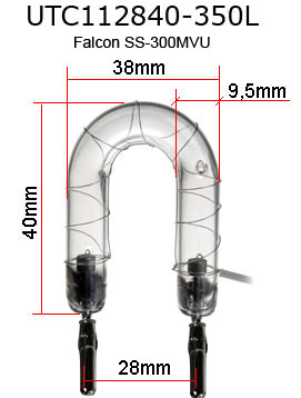

Каталог ламп для приборов Falcon Eyes: https://impulsite.ru/ctlg/parts/tube/ri ... _tubes.png
Лампа UTC112840-350L из вспышки Falcon Eyes SS-300MVU.
Габариты по стеклу 40х38 мм (без учёта наконечников электродов "банан")
диаметр трубки 9,5 мм,
расстояние между осями электродов 28 мм.
