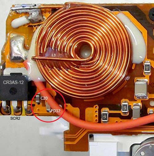

По поводу 580EX II: при пробое IGBT-транзистора выгорает светодиод, конденсатор и тиристор на блоке лампы. Если всё это поменять, то вспышка работает без проблем.
Стаж 14 лет
Непрочитанное сообщение Impulsite » 26 сен 2018, 09:49
Речь о PD12, C20 и SCR2. Рекомендуется замена CR3AS на CR35AS или другой аналог: viewtopic.php?p=10395#p10395 Светодиод - зелёный или синий, конденсатор C20 - примерно 0,1...0,15 мкФ.

Непрочитанное сообщение teof » 26 сен 2018, 10:56
Тиристор можно ставить свой, конденсатор и светодиод не критичны, ставил любого цвета.

Кроме выгоревшей части верхней платы и замены SCR2, C20, PD12, обнаружил на центральной плате пробитый RQ33. Сверял с заведомо рабочей центральной платой. Заменил, все нормально.

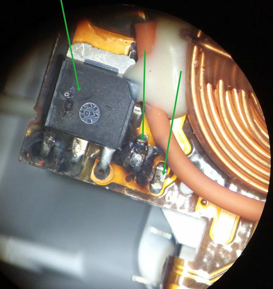

У 580 сгорел светодиод, конденсатор и тиристор.
Тиристор прожгло так, что левый контакт болтается и выходит то КЗ, то в обрыве - возможно поэтому иногда бывают пересветы ручном режиме.
Можно просто удалить тиристор и использовать её так?

Поскольку, как установлено уже много раз, IGBT-транзистор перегорает в режиме HSS в случае, когда SCR2 повреждён с наличием КЗ перехода анод-катод, то логично удалить SCR2. Тогда, в принципе, можно работать и в HSS, не боясь повреждения IGBT. Но в обычных режимах, когда в цепи разряда должен работать только один дроссель L2, суммирование индуктивностей L2 и L3 чревато, приводит к переэкспозиции. Вероятно, это можно скомпенсировать экспокоррекцией в минус:

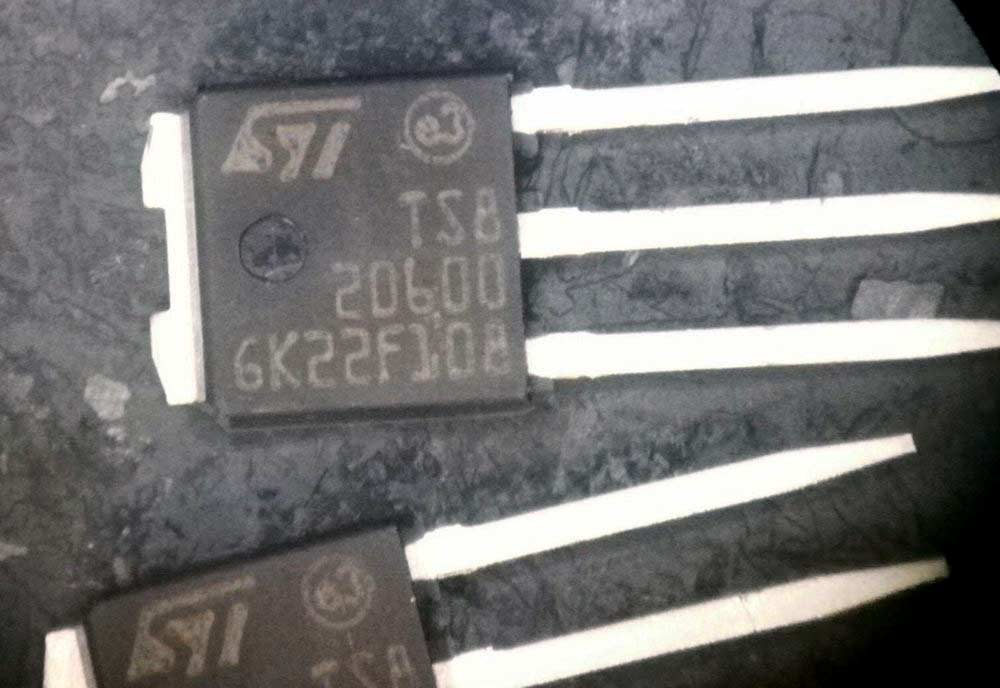

Завтра привезут TS820-600H в корпусе ipak - буду делать по человечески. :P

Непрочитанное сообщение Дмитрий@ » 4 июл 2019, 19:31
Красный светодиод 0603 пойдёт?
Пять раз у продавца спрашивал точно дал зелёные и гад подсунул красные.
Поставил TS820-600H в корпусе ipak надеюсь оригинал.
