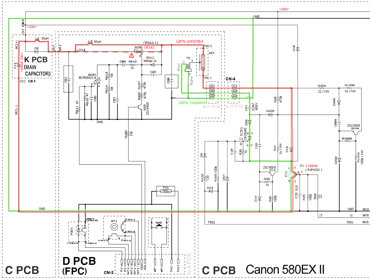

Надеюсь, подойдёт. В данном применении важно падение напряжения на светодиоде PD12. И для чувствительного тиристора SCR2 TS820-600H должно быть достаточно падение напряжения 1,6...2 В, чтобы переход тиристора открывался, когда светодиод включен: viewtopic.php?p=31770#p31770

Светодиод и вместе с ним SCR2 должен, по идее, выключаться только в режиме HSS (синхро на коротких выдержках) и в Command Mode (ведущая вспышка). Только в этих режимах задействуется L3 последовательно с L2. В остальных режимах тиристор SCR2 включён и разряд происходит через него, байпасом минуя дроссель L3.
И ещё рисунки в viewtopic.php?p=24832#p24832
Почему горит TS820-600T сказать затруднительно. По параметрам он почти как CR3AS. Может быть бракованная партия, а может быть короткозамкнут диод D8, который внутри катушки L2.

Вот смотрю в 580EX был диод D15: ctlg/canon/580ex/dpcb.png - может зря они его убрали?
В схеме Canon 580EX диод D15 блокирует напряжение конденсатора C15 из состава вольтодобавки, не пропуская это напряжение в сторону SCR2, защищая его от повышенного обратного напряжения. В схеме Canon 580EX II вольтодобавка выполнена иначе, поэтому там диод D15 не требуется.

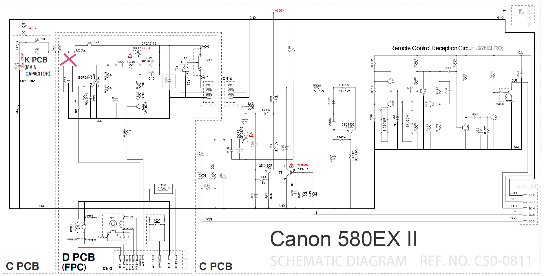

Здравствуйте!!!
От замен тиристоров на плате D-PCB пришли в негодность посадочные отверстия. Прицепил тиристор к светодиоду, к L3 и на лампу - с обратной стороны дорожку не стал восстанавливать.
Эта дорожка идет к конденсатору C51 которого нет.
Я ничего не упустил? - вроде эта дорожка больше не куда не идёт.
Соединения можно проверить и прозвонить, пользуясь схемой ctlg/canon/580ex2/schema-circuit.png
Сам тиристор можно приклеить на D-PCB и проводами соединить с соответствующими точками.
Учтите, что проводник от анода тиристора SCR2 к началу дросселя L3 (слева по схеме и на фото ctlg/canon/580ex2/d_pcb-a.jpg это место общей пайки L3 и оранжевого провода) и проводник от катода SCR2 к концу L3, т.е. к точке XE(+) должны быть достаточно толстыми с хорошей пайкой. По ним протекает ток лампы, когда тиристор SCR2 открыт и шунтирует дроссель (так называемый "байпас" включён). Недостаточное сечение или непропай приведут к перегоранию тонкого проводника.
Можете показать, как в этом месте выглядит у вас D-PCB сейчас? Хочу увидеть насколько серьёзные повреждения.
Как это? Покажите.

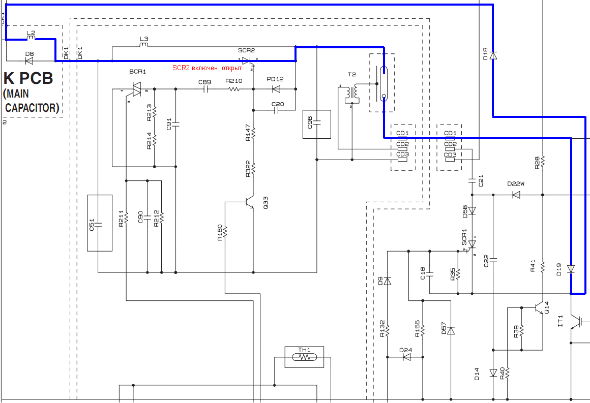

Фотографий к сожалению не сделал и фотоспышку уже отдал - там дорожки отслоились и оторвались.Impulsite писал(а): ↑5 окт 2020, 14:27Соединения можно проверить и прозвонить, пользуясь схемой ctlg/canon/580ex2/schema-circuit.png
Как это? Покажите.
Куда подключал Тиристор показал синими стрелками.
Розовой стрелкой указал дорожку которая не задействована.
