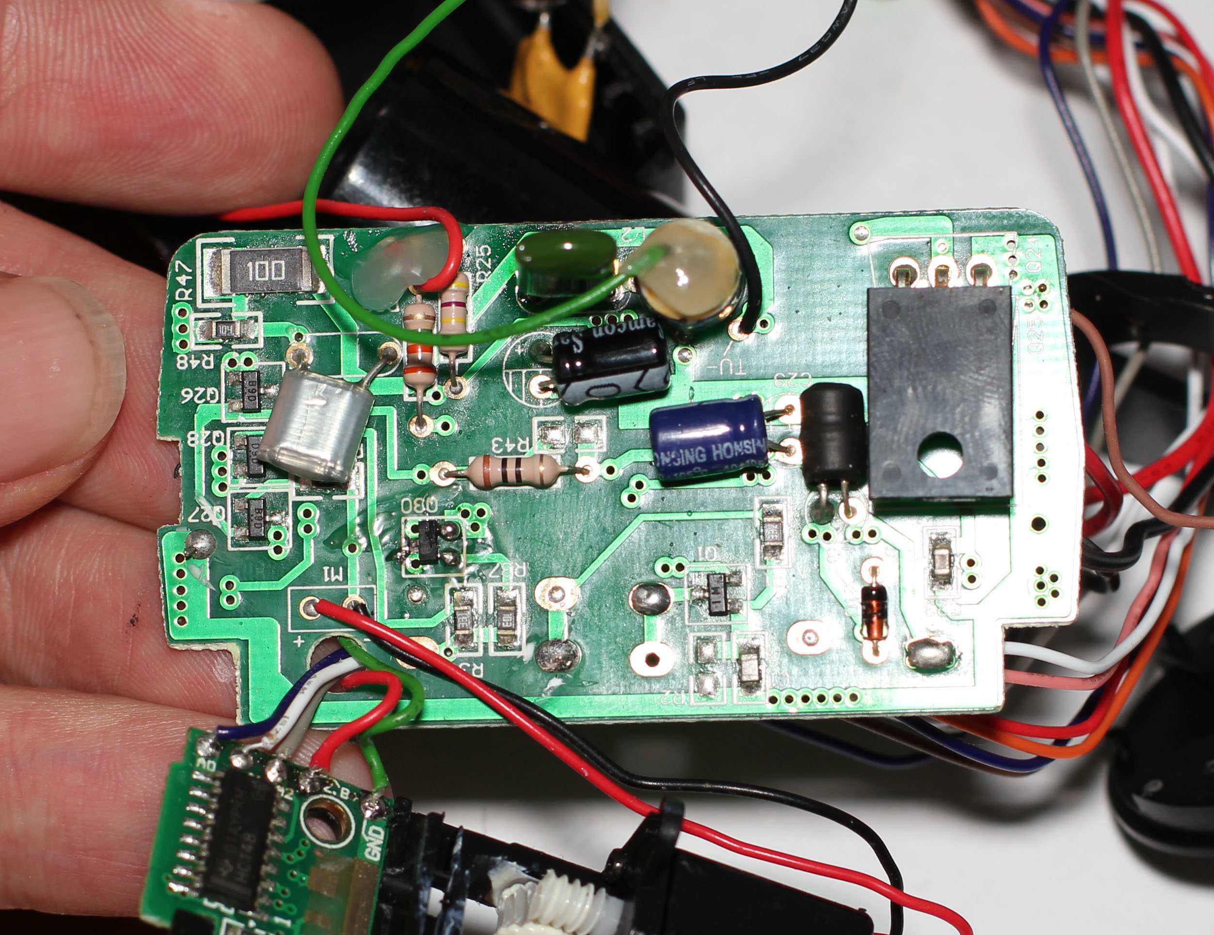

В общем, подумал я, что как у YN сгорел конденсатор поджига. Разобрал вспышку. На фотке рядом с трансформатором видно тот конденсатор который я ДУМАЮ что и есть тот конденсатор поджига, писк во всяком случае вроде от него. На нем совсем непонятная маркировка КТ16 во всех справочниках так и не нашел какая у него ёмкость.
В общем отпаял я его вместо него припаял 104К на 630 Вольт результат, вспышка даже не включилась, препробовал ещё 3 разных конденсатора на 630 вольт с разными ёмкостями - результат тот же НЕ ВКЛЮЧАЕТСЯ. Припаял опять старый желтый конденсатор. вспышка включилась - зум пробежался, пропищала, но так же не вспыхивает !!!
Прошу помощи. Что делать ? Может этот конденсатор что на фотке совсем не тот самый конденсатор поджига лампы ? Кстати лампа визуально чистая. трансформатор работает, пока ковырялся шибануло током раза 4 )))

На ёмкость поджига он точно не похож. Это, скорее всего, самовосстанавливающийся предохранитель. Менять его смысла не было никакого.
Искомый конденсатор находится в "голове" вспышки.

Хотите сказать, что поджигающий конденсатор это тот небольшой зеленый ?
Когда вспышка пищит при зарядке мне показалось, что писк именно от желтого что рядом с трансформатором.

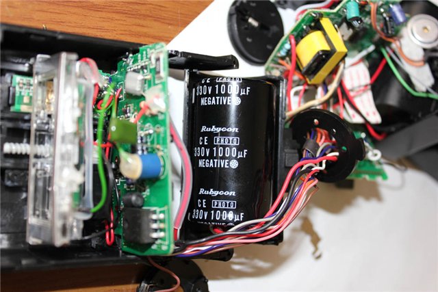

Сегодня разобрал цилиндрическую часть головы и был удивлен вот этим !!!! 1000 мкФ 330 В
Это он ?? :roll:
Померил на нем напряжение было около 120 вольт, значение достаточно быстро падало, через минут 5 было уже 40-50 вольт. Насколько я понял это плохо ? Возможно это он виновник ??

buchkg писал(а):Это он ??
пишите яснее, не понятно, что вы имеете ввиду.
по ёмкостям - если на большом цилиндрическом 1000х350 - всего 120 вольт - то это мало. значит возможна проблема с
* этой самой накопительной ёмкостью - 1000х350 (очень маловероятно)
* не исправен преобразователь на основной плате (маловероятно)
* параллельно накопительной ёмкости стоит схема регулировки мощности, поджига - и в ней есть проблемный элемент - вот это самое вероятное
что делать дальше - зарисовать/зафотографировать провода идущие к верхней платке (будем ее потом отпаивать).
сделать фото платки в голове с 2 сторон в большом размере (что бы читались маркировка элементов).

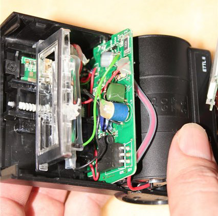

Это та плата которая стоит в голове вспышки ? (Хочу уточнить прежде отпаивать провода)
Плата в голове:
Сейчас проверил лампу вспышки от старой мыльницы Polaroid лампа РАБОТАЕТ :green:
sa137, значит все таки проблема в каком-то элементе на плате ?
Измерил напряжения на этой плате. На красном и черном проводе которые идут к лампе 340 В на зеленом 0 если мерить его с черным и 340V если мерить его с красным. То есть прозванивается минус (черный провод) и этот зеленый что идет на лампу. Так и должно быть ? Кто-нибудь помогите пожалуйста восстановить вспышку :cry:

совместил и отрисовал обе стороны в одном файле. tif с 4 слоями - 16 М !! кое что за проводами не видно. если есть возможность дорисуйте или сделайте фото.
https://rapidshare.com/files/763974101/45c-2.rar
дальше нужно отрисовать схему головы. пока на это у меня нет времени.
по идее, нужно проверить трансформатор - выпаять и прозвонить.
первичка - единицы ома
вторичка 20-100 ома
если есть донор - попробуйте пересадить трансформатор поджига.

Сегодня был в нашем магазине радиодеталей. Вот что у них есть:
Драйверы:
IR4426
IR4428
Конвертор:
MC34063
IGBT:
IRG4PC50K
IRG50N60
IRG80N60
Подойдут эти элементы для замены ?
Ещё конечно есть Ebay я там достаточно активный bayer ))
на ибее есть CT40KM аналог моего RJP4301 если брать CT40KM то какой драйвер нужно брать и преобразователь ? Или же если он аналог родного то драйвер можно не менять ?
Пролистал даташиты ) Если я правильно понял то я могу поставить IGBT CT40KM Драйвер не менять. и преобразователь MAX5026 подстроив его на 30V Мужики подскажите )) а то уже чешутся руки заказать на ебае )
Re: Cactus AF45
Непрочитанное сообщение sa137 » 9 окт 2012, 05:17
buchkg писал(а):Если я правильно понял то я могу поставить IGBT CT40KM Драйвер не менять. и преобразователь MAX5026 подстроив его на 30V
транзистор и преобразователь заказывайте - а по поводу драйвера - я бы его тоже сменил. сейчас не определить номинал, не диагностировать его возможности нет... замените на ir . только нужно понять вам нужен с инверсией или без...
на синем выводе изначально ) или +5 вольт? ( управляется драйвер фронтом или спадом)
Сообщения: 18
Re: Cactus AF45
Непрочитанное сообщение buchkg » 9 окт 2012, 05:17
Сейчас ещё разок померил на синем проводе = 0,99V как и раньше.
А как узнать правильные ли там 0,99 или должно быть 5 ?
А как насчет такого варианта:
Поставить СТ40KM и приобразователь MAX5026. Не менять драйвер и просто протестировать вспышку ? Или может сгореть все к чертям
Re: Cactus AF45
Непрочитанное сообщение sa137 » 9 окт 2012, 05:18
buchkg писал(а):Сейчас ещё разок померил на синем проводе = 0,99V как и раньше.
тогда похоже нужен дравер без инверсии - фронт на входе - фронт импульса на выходе.
buchkg писал(а):А как насчет такого варианта:
тогда выпаивайте элементы дравера и проверяте - ведь на IGBT были замкнуты все 3 вывода - значит высокое "вылилось"
в драйвер. а он на 200-300 вольт точно не расчитан. + мы не знаем что за элемент q22 - может согласовывает уровень логики с драйвером??
Сообщения: 18
Re: Cactus AF45
Непрочитанное сообщение buchkg » 9 окт 2012, 05:19
IR4428 подойдет ?
Сегодня попробую сделать макро фото этого элемента. Там вроде что-то написано.
Заказал СТ40KM и MAX5026 плохо что ждать теперь их 2 недели (
