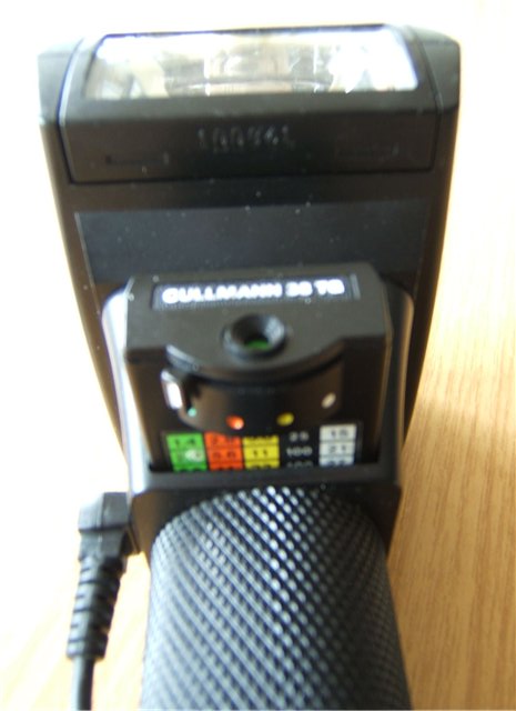

По случаю за копейки досталась неизвестная доселе мне и практически незнакомая гуглу вспышка:

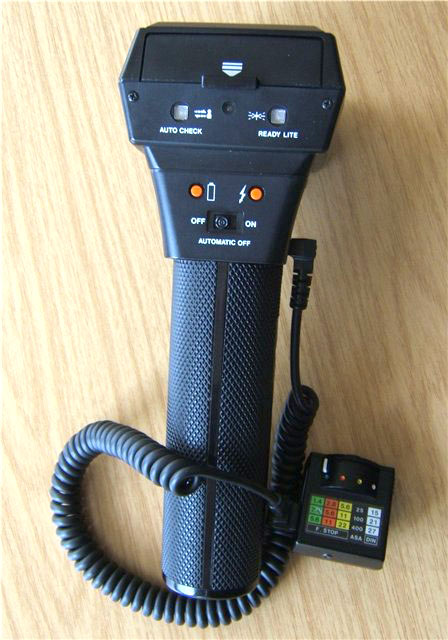

Как оказалось - полностью рабочая. Подсоединяется кронштейном к штативному гнезду на камере. Имеет дополнительное штативное гнездо внизу рукоятки. Питание от четырех батареек АА.
Состоит она из двух модулей - собственно молоток и маленький модуль внешнего сенсора с переключателем рабочих диафрагм:
Переключатель модуля прикрывает окошко сенсора разными фильтрами. Модуль можно вставить в башмак на камере и соединить с молотком кабелем, а можно вставить в гнездо под лампой.
Видимо, во втором случае подразумевается, что к этому модулю еще надо тянуть провод от камеры для синхронизации, т.к. родной витой содержит дополнительный ножевой контакт.
Вызывает вопросы белая позиция переключателя, на дисковом калькуляторе сверху она не обозначена. Предполагаю что в этой позиции пых идет на полной мощности (звук импульса такой жирный).

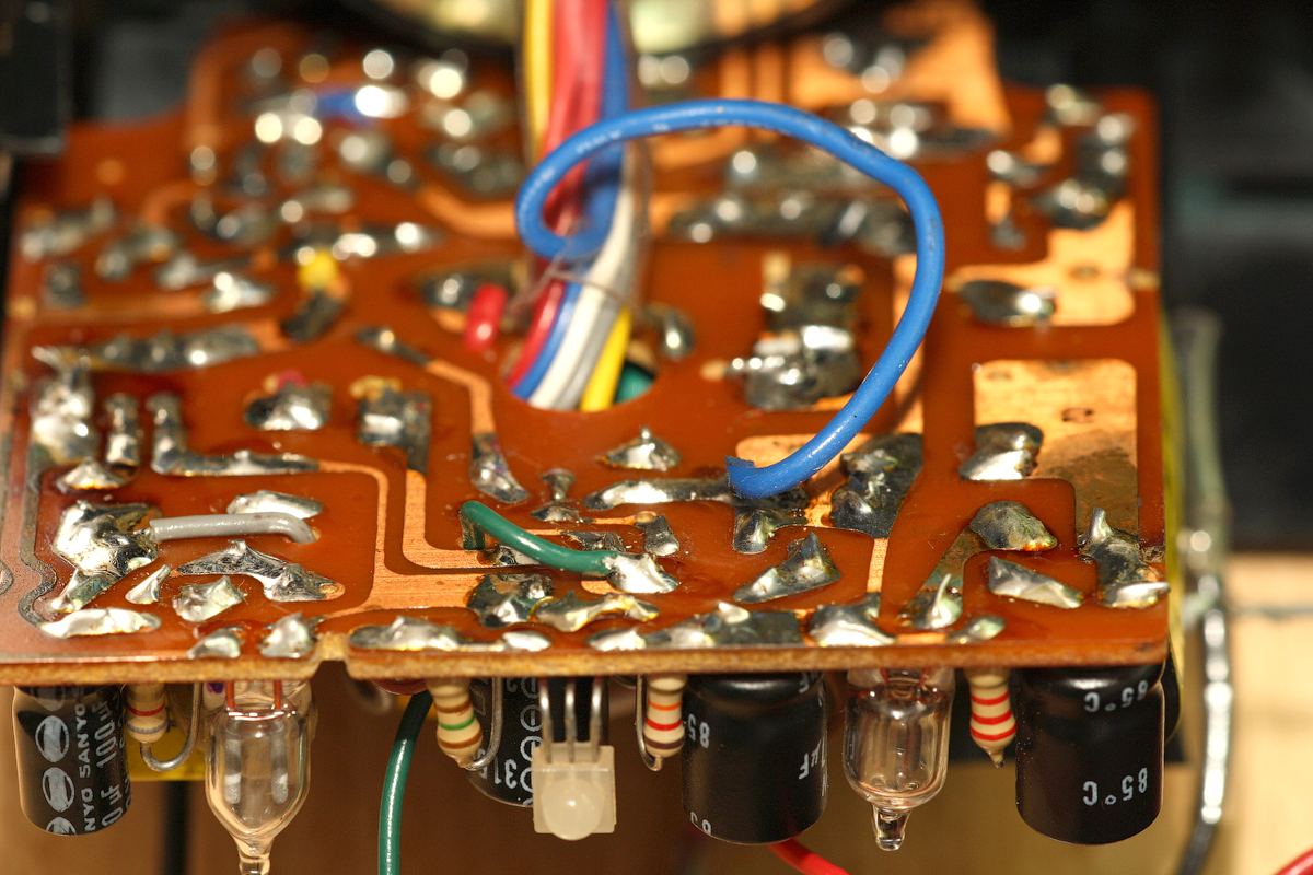

вот фото основной платы, померил напряжение и точно "0" по схеме проследил, между Photo и GND стоит диод.
Re: Загадочная вспышка Cullman 38TG и её клон Toshiba 38TG
Непрочитанное сообщение Impulsite » 9 окт 2012, 10:49
Ну, если уж разобрали, то сделайте как можно больше снимков плат. С обеих сторон и с видами, на которых видны маркировки деталей, не видимые на видах сверху.
И общие виды, показывающие какие провода куда идут и что соединяют. Или обозначить на снимках начала и концы проводов и текстом описать соединения.
Может быть, если время позволит, удастся нарисовать схему или, хотя бы, отрисовать входную часть, отвечающую на Ваш вопрос, как заставить регулировать мощность.
Полноразмерные снимки, не ужимая, выложите архивом на http://narod.yandex.ru/ - а я уж подредактирую и прикреплю к сообщениям.

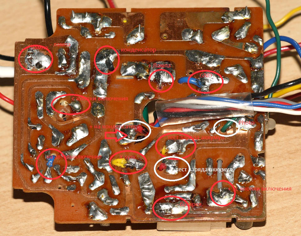

Вот выложил первые фото, сегодня постараюсь снять и описать куда что идёт, а вот схемы рисовать я не умею, но попробую если будет необходимо.
Непрочитанное сообщение Impulsite » 9 окт 2012, 10:50
Хорошие фото. Надо бы ещё 2 вида платы в плане с обратной стороны с разным расположением жгута проводов - это чтобы дорожки можно было разглядеть. И осторожнее с проводами, в таких старых вспышках они могут легко отламываться от мест пайки. Будьте аккуратны, не спешите.
И прочитайте, пожалуйста, какая маркировка на транзисторе и резисторов вокруг него:

Непрочитанное сообщение aletivi » 9 окт 2012, 10:52
Доброго времени суток, что-то у меня ничего не вышло с набором резисторов, сколько не пытался я отследить величину сопротивления максимум 1 стоп между отключенными резисторами и максимальным сопротивлением, а промежутки вообще можно сказать никакого изменения не дают. Отложил пока на будущее, не хватает на всё времени.
Вот ещё фото с описаниями какой куда контакт.
