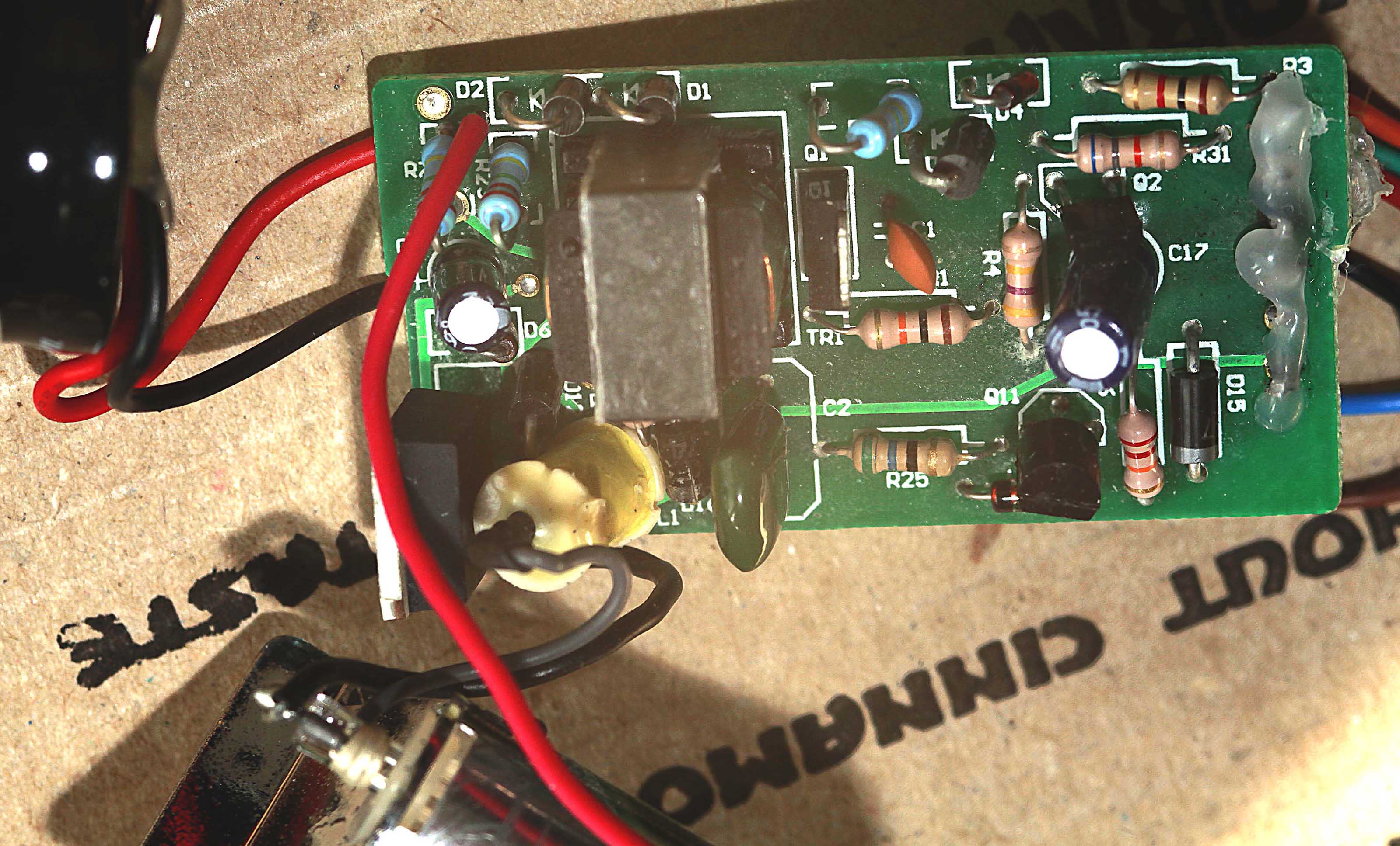

Плата преобразователя POWER PCB, фото alexgfed:

Вообще, свечение зелёной лампы готовности указывает на то, что преобразователь работает. Вероятен обрыв проводов основного конденсатора. Обычно, когда конденсатор в норме, то лампа готовности включается через несколько секунд после включения. И также продолжает светить некоторое время после выключения. Это наблюдается?
Сообщите, что за транзистор расположен справа от жёлтого трансформатора поджига? Какая на нём маркировка?
Схема может быть тиристорной, как у Metz Mecablitz 40 CT1. Но если там IGBT-транзистор, то, конечно, будет как у других вспышек с IGBT-транзистором.

Непрочитанное сообщение alexgfed » 7 апр 2018, 21:00
Нет, свечение зелёного светодиода чётко коррелирует с положением вкл\выкл; задержки свечения нет.
Никакой разницы не наблюдаю при положении М или А.
По сведениям из Сети - вспышка вроде бы тиристорная.
Рядом с трансформатором поджига стоит элемент (большой) с 3-мя ножками, алюминиевой пластиной на части корпуса. Маркировка такая:
64BC 40W-I
14*R 947P (* - нечёткое написание)
KD BF
Рядом с повышающим трансформатором стоит ещё один транзистор, но он плотно сидит в плате и прочитать маркировку ет возможности, она обращена лицом к трансформатору.
Для качественного фотографирования надо что-то отпаять, и платы разложить... Наверное , так и надо поступить? Отпаять пучок проводов, который я восстановил?

alexgfed писал(а):Нет, свечение зелёного светодиода чётко коррелирует с положением вкл\выкл; задержки свечения нет.
Значит конденсатор не подключен к выходу преобразователя. И, очень вероятно, что обрыв где-то в средине провода по минусу или по плюсу. Прозванивать с растяжением. Но будьте внимательны, сначала попробуйте измерить остаточное напряжение на конденсаторе.
alexgfed писал(а):Маркировка такая:
64BC 40W-I
Ага, очень похоже на IRG4BC40W-L - такой IGBT-транзистор работает во вспышках Metz 58, 48 и др.. В Metz Mecablitz 36 AF-4N такой же: viewtopic.php?p=14025#p14025
alexgfed писал(а):Рядом с повышающим трансформатором стоит ещё один транзистор, но он плотно сидит в плате и прочитать маркировку ет возможности
Не беда. Он работает, это ключевой транзистор преобразователя, возможно 2SA1242, который исправно выдает высокое напряжение, что и показывает индикатор готовности.
Вроде бы D1, D2 - и есть выходные диоды преобразователя. Измерьте напряжение на катоде D2 относительно минуса батареи. Должно быть не меньше 300 В. Если после выключения преобразователя, напряжение не сохраняется, то или провода или конденсатор точно в обрыве.
alexgfed писал(а):Можно ли подавать напряжение от стороннего стабилизированного источника тока? Сподручнее будет...
Да, можно. Напряжение от 5 до 6 вольт. Защиту БП по току ставьте не меньше 2...3 А.
Re: Metz 36C-2, создание ручного режима мощности
Непрочитанное сообщение Impulsite » 7 апр 2018, 21:56
Сфотографируйте с проводами и без них.
Обрыв может быть и внутри конденсатора. Проверяется подменой на исправный, ёмкостью от 100 до 1000 мкФ, 330...400 В.

Непрочитанное сообщение alexgfed » 8 апр 2018, 13:49
Плата в голове вспышки (фото 1610):
Левый верхний угол (ЛВУ) - накопительный и разрядный конденсатор;
Левый нижний угол (ЛНУ) - импульсная лампа;
Правый верхний угол (ПВУ) - пучок на нижнюю плату (у ноги) (паян и залит термоклеем при ремонте);
Жёлтая катушка у импульсной лампы - ВВ импульсный трансформатор;
Справа от жёлтой катушки (чёрный с белой полоской радиатора) - IGBT-транзистор;
Справа-вверх от центра кадра - трансформатор зарядки накопительного конденсатора.
Оборотная сторона платы в голове вспышки (фото 1627):
ЛНУ - накопительный и разрядный конденсатор;
ПНУ - пучок на нижнюю плату (у ноги) (паян и залит термоклеем при ремонте);
Нижняя кромка кадра - импульсная лампа;
Над импульсной лампой виден IGBT-транзистор (чёрный с белой полоской радиатора) и край жёлтой катушки ВВ импульсного трансформатора.
