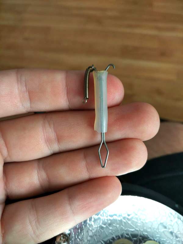

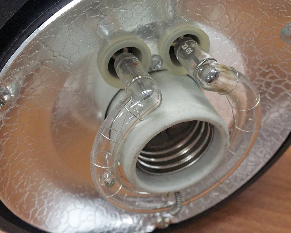

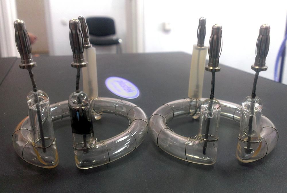

Приветствую!
Достался мне, значит, почти даром комплект света RayLab Axio RX-200. Всё бы ничего, просто не работал.
Починили, НО... На одном была лампа и всё сразу стало работать. Обрадовался, здорово же. Только вот настала проблема со второй вспышкой - импульсной лампы нет на нём (её уже купил). Более того, нет пускового контакта с пружинкой. Прошлый владелец, видимо, вытащил лампу вместе с ним и то ли выкинул, то ли засунул куда-то, но в общем нет больше ни того, ни другого.
Отсюда вопрос такой. Где можно найти/взять/купить/сделать эту детальку? Сайт RayLab хоть и есть, но мэйл сервиса не доступен, письмо не уходит даже. Группа ВК тоже какая-то давно не активная.
Может кто подскажет, чем можно заменить этот контакт, и если реально его сделать самому, то из какого материала лучше взять проволоку?

Здравствуйте, nikulinphoto!nikulinphoto писал(а):Где можно найти/взять/купить/сделать эту детальку?
Образец у вас есть. Проще всего сделать эту несложную детальку самостоятельно из стальной проволочки. Изолирующую трубку - из шланга от капельницы или из отрезка термоусадочной трубки или так называемого "кембрика".
Или взять 4-мм штекер типа "банан", вот такой или подобный: BP-214 (Banana) и его вариации, удлинить его мягкой медной проволочкой, диаметром около 1 мм, которой обмотать трубку лампы, как на примерах ниже.
