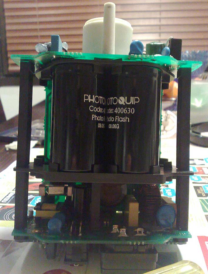

Re: Конденсатоpы
falcon eyes, здесь viewtopic.php?p=16532#p16532 есть некоторые размышления kumbr'a на эту тему. Вообще, в подобном случае можно сформулировать задачу иначе:falcon eyes писал(а):Подскажите пожалуйста каким номиналом накопительные конденсаторы Code: 400630?
какие конденсаторы допустимо применять в данной вспышке?
Сначала надо узнать наибольшее напряжение, которое схема поддерживает на конденсаторах. kumbr не дает однозначного ответа на вопрос о напряжении. Видимо, не измерил.
Например, если нет исправных конденсаторов, то подставить меньшей ёмкости на напряжение 400...630 В. И не обязательно электролиты. Поджиг при этом пока не делать, чтобы не испортить ваши неизвестные конденсаторы.
Далее из формулы энергии заряженного конденсатора E=0,5*CU2 (https://impulsite.ru/ctlg/base/cap/870ebbf7a201.png) вычислить требуемую ёмкость С.
Предположим, речь о Elinchrom D-Lite 4. Номинально энергия импульса 400 Дж (в реале может быть и меньше - 300...360 Дж). Имеется место для 4 конденсаторов. Значит, на каждый приходится по 100 Дж. Если рабочее напряжение 400 В, то каждый будет C= (2E/U2) = 2*100/0,42 = 1250 мкФ. При рабочем напряжении 350 В требуется конденсатор около 1600 мкФ (или 1500 мкФ).
И в конце надо соизмерить энергию импульса с габаритами импульсной лампы, а именно, рассчитана ли имеющаяся лампа на такую максимальную энергию импульса.
Догадываюсь, что всё это вам давно известно и напоминание было лишним. Ну извините!
По ключевой фразе "PhotoQUIP Code 400630" нашёл такую строчку "Rubycon brand electrolytic capacitor - E400630 350FK 1500 A-P1 - 3568 (35 X 66)" на сайте Photoquip India Ltd. Если у вас конденсаторы с таким же диаметром 35 мм и длиной 66 мм, то это конденсаторы 1500 мкФ 350 В.
Звоните в Мумбай, там ищут кому бы продать эти конденсаторы.
Конденсатоpы от Photoquip India Ltd:
Вспышка Elinchrom D-Lite 2 содержит 2 фотоконденсатора по 1500 мкФ 350 В (PhotoQuip Code: 400630).
Вспышка Elinchrom D-Lite 4 содержит 4 фотоконденсатора по 1500 мкФ 350 В (PhotoQuip Code: 400630).
Во вспышке Prolinca 250S 2 фотоконденсатора по 2200 мкФ 360 В (PhotoQuip Code: 400370).
Во вспышке Prolinca 500S 4 фотоконденсатора по 2200 мкФ 360 В (PhotoQuip Code: 400370).
